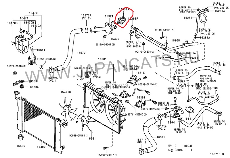

Всем привет!!!Ребят не подскажите где находится термостат на двигателе 3S-FSE.И вообще сложно его менять или нет?При +1 Двигатель совсем не греется на 2 делении только температура.Выше не хочет идти.Заранее спасибо!!!

Откройте капот и посмотрите на радиатор. Нижний патрубок от радиатора идет как раз где стоит термостат. По месту разберетесь надеюсь.

по замене воспользуйтесь поиском.
Термостат d4.jpg [ 154.73 КБ | Просмотров: 3014 ]

Вы уверены что это термостат? Может датчик врет. Патрубки радиатора сравнивали по температуре?

Да верхний горячий.Нижний слегка тёплый

Две гайки и всего делов на 10 минут
DSC_0081.jpg [ 528.96 КБ | Просмотров: 2852 ]

он с лева под генератором с него идёт чёрная пластиковая трапка меняй даже не думай тем-более стоит копейки, причина в нём .
