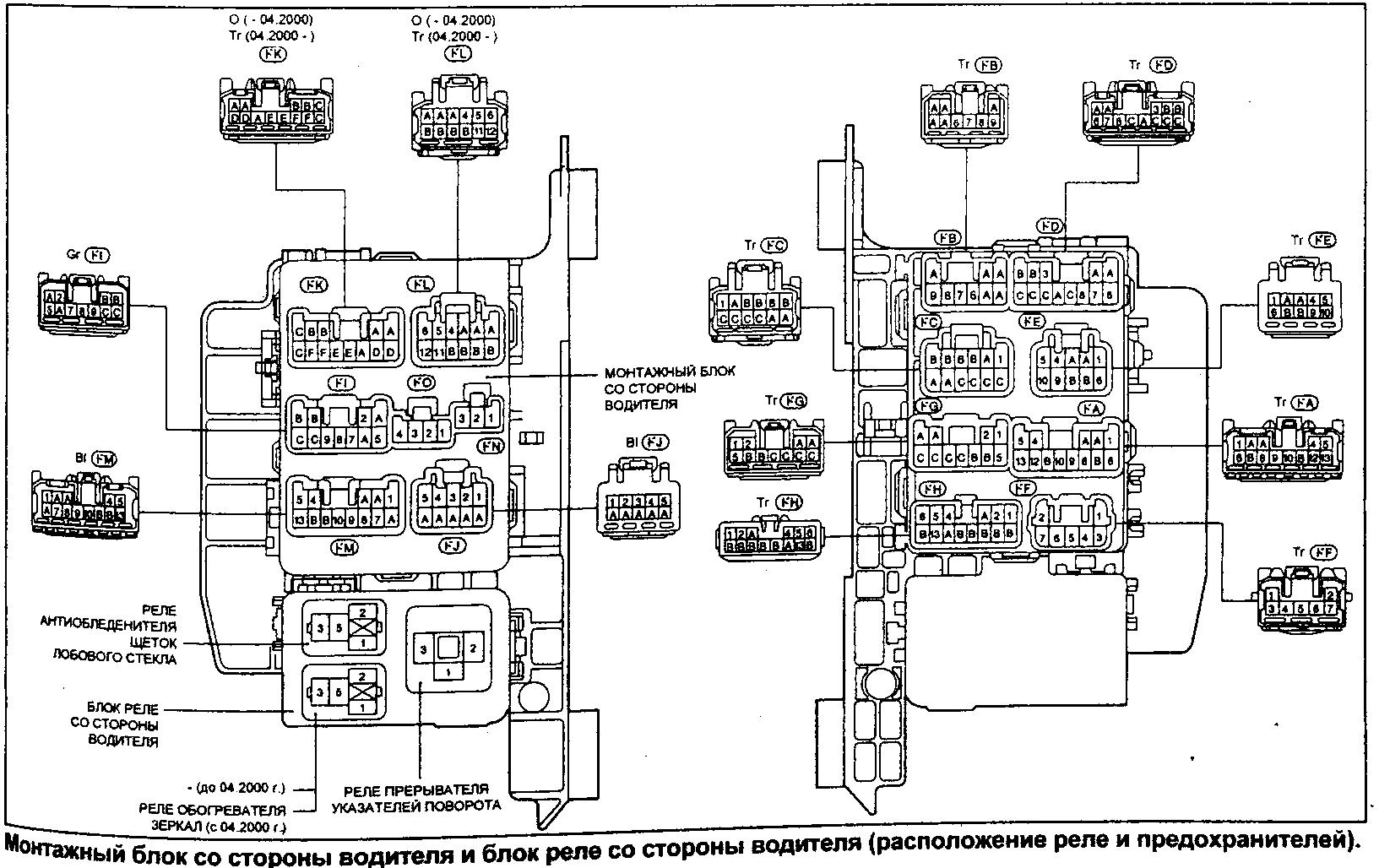

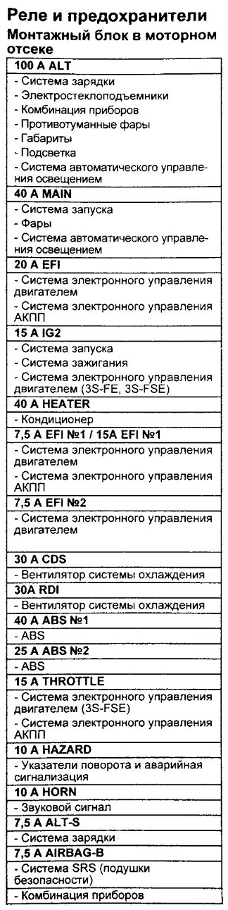

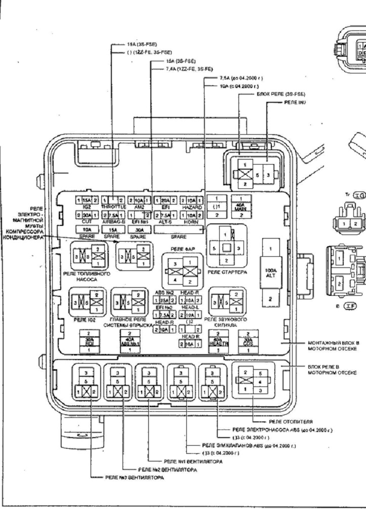

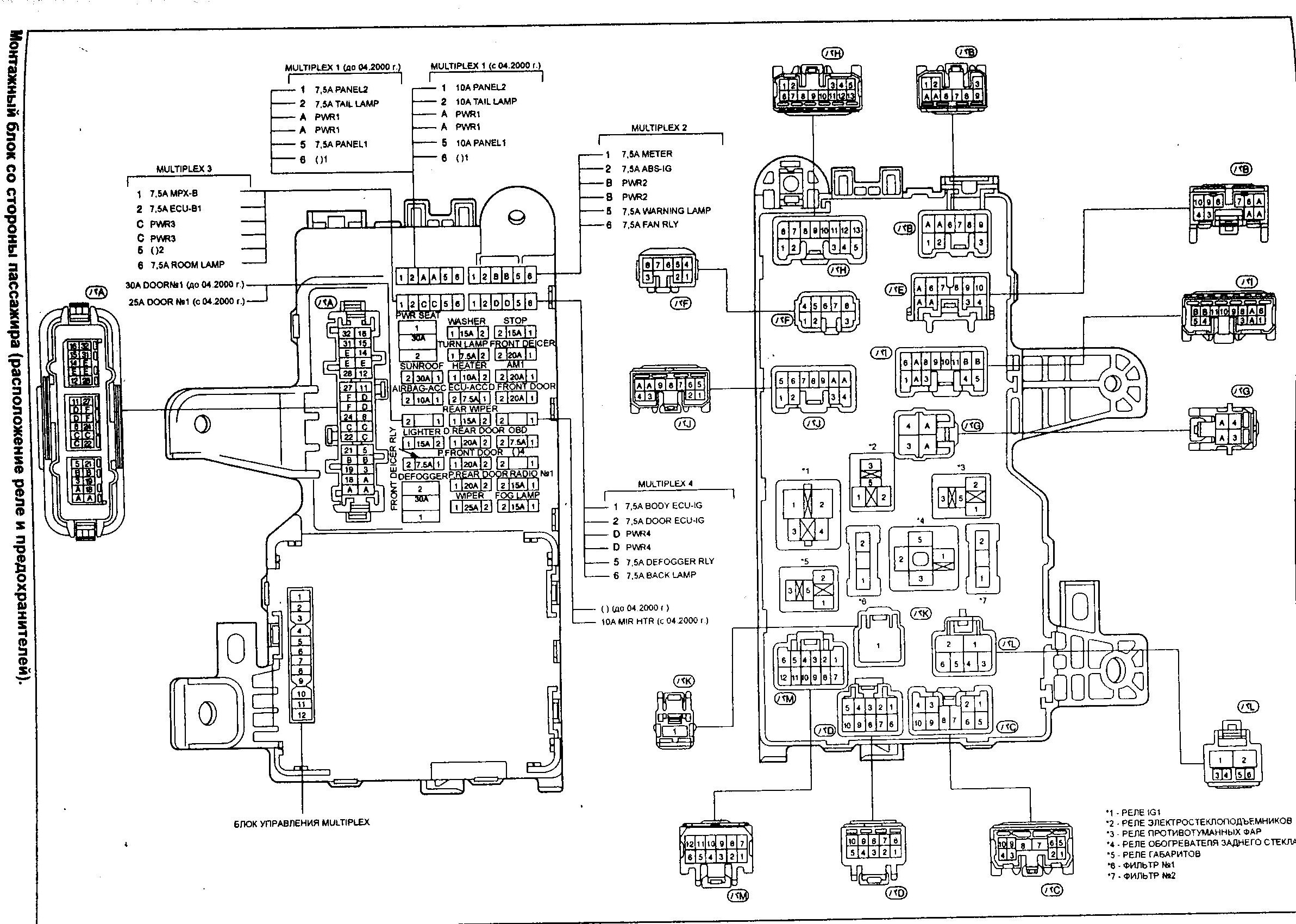

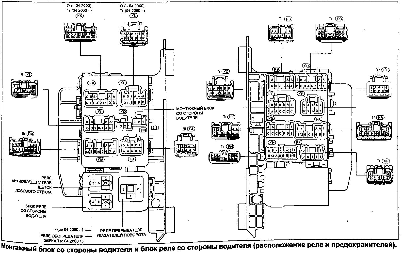

Расположение реле и предохранителей.
Блок слева.jpg [ 848.18 КБ | Просмотров: 5365 ]
Блок справа.jpg [ 323.1 КБ | Просмотров: 5365 ]
Моторный отсек.jpg [ 202.61 КБ | Просмотров: 5365 ]
Преды.jpg [ 203.37 КБ | Просмотров: 5363 ]
Преды2.jpg [ 411.09 КБ | Просмотров: 5363 ]
