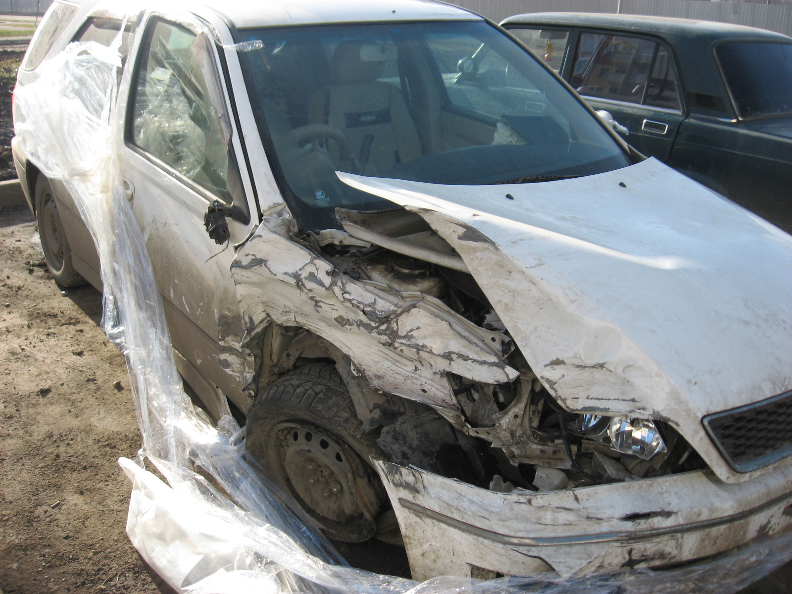

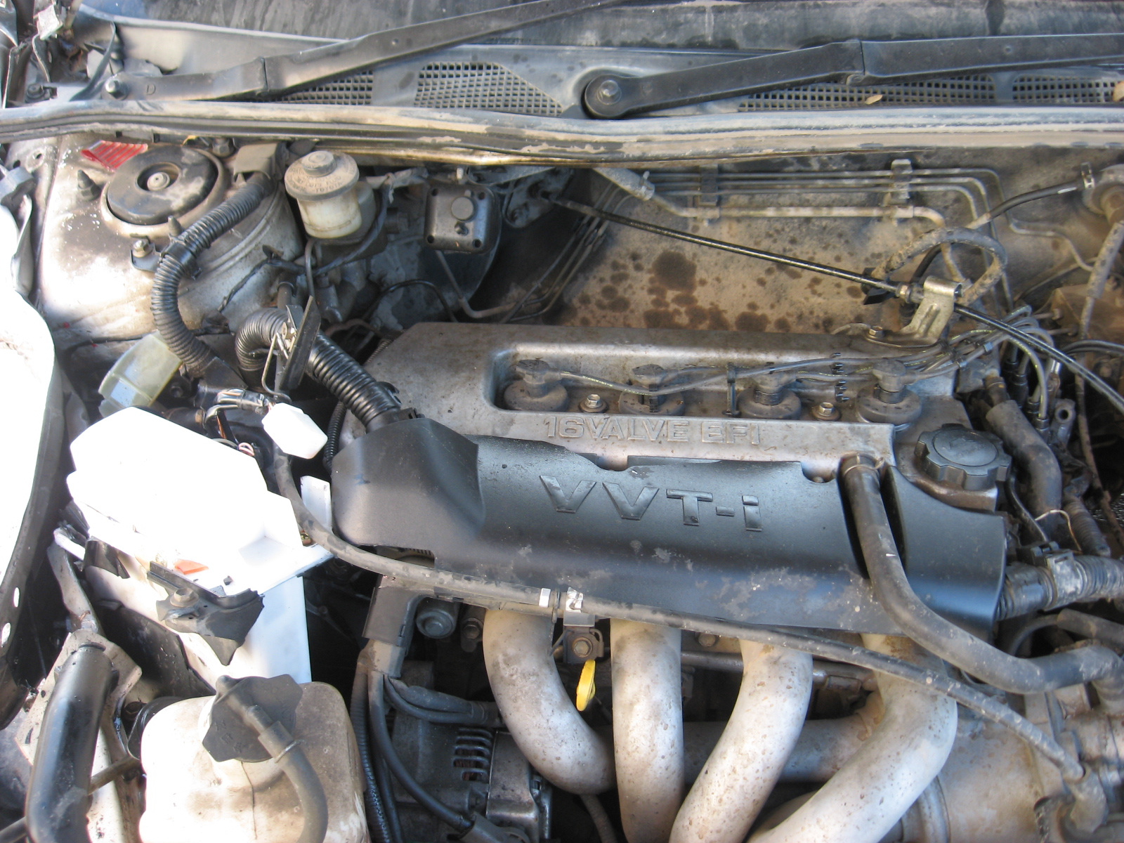

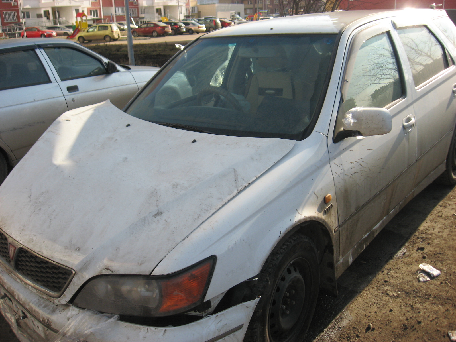

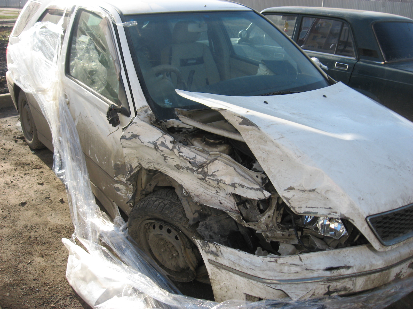

ну что устроил я себе и семье НГ... сижу думаю что делать...Толи так сливать, толи чинить... заводить не пытался....Сам жив цел, равно как, слава богу, и пострадавшие. Система безопасности отлично отработала... Денег "почему-то" нет, что делать не знаю....
IMG_6683.JPG [ 943.61 КБ | Просмотров: 21595 ]
IMG_6692.JPG [ 947.12 КБ | Просмотров: 21595 ]
IMG_6693.JPG [ 730.73 КБ | Просмотров: 21595 ]

да уж, дружище, сочувствую. не дай бог так кому, хорошо хоть все живы. как так получилось?
 Заголовок сообщения: Re: Сам дурак...
СообщениеДобавлено: 27 дек 2013, 15:36
Сочувствую! Хорошо что все живы! У тебя подушки сработали значит очень хорошо пострадал лонжерон. мог повести и левый за собой.
Блин восстановление как минимум так 50- 70 тыс рублей. включая и работу. А продать в таком состоянии можно за 140-160 тыс рублей как бы не меньше. Я сам разбил свою машинку так вот у меня подушки не сработали вот поэтому и делаю Хотя лонжероны ушли на 15см от заданных параметров при всем этом цена за все выйдет около 70 тыс рублей. работа 30 тыс. запчасти вышли 20тыс рублей и 20тыс на покраску. Поэтому не унывать хотя сам 2 декабря ходил неделю в шоковом состоянии. Благо ребята наши приободрили и я принялся делать свою ардешу.

Nikolai-415 писал(а):
как так получилось?
В зеркало левое посмотрел... смотрю машину вести влево стало я покруче вправо взял и вышел на обочину а там стояли люди....
Добавлено спустя 1 минуту 11 секунд:
мне только за работу предложили пока 100р.... сижу в шоке

не фига себе тогда проще продать. за 140 и купить такую же но целую за 240-270 тыс рублей
СообщениеДобавлено: 27 дек 2013, 16:45
Сочувствую брат!хорошо че людей не убил и сам не пострадал,железо и починить можно,но на тебе по ходу наживится хотят,не стоит вытяжка одного ланжерона 100р.!у нас такой ремонт в 50 максимум выйдет,у проверенных людей!подушки конечно в счет не брал,но явно не палтиник,ты когда это,сегодня?дня два не подходи к ней пока,отойди от шока,встреть новый год,потом уже привиди нормального мастера в гараж,не фото,воочию пусть посмотрит,приченитесь и смело за ремонт,пусть не сейчас,может к весне снова будет она тебя катать и радовать!с запчастями проблем нет на сайте,всем миром поможем!!! :beer:
СообщениеДобавлено: 27 дек 2013, 17:11
Там не один лонжерон надо вытягивать, а оба усилитель бампера который крепится на лонжероны очень мощный поэтому когда удар произошел один лонжерон повел другой.
СообщениеДобавлено: 27 дек 2013, 17:22
Не факт,но на фото толком не видно,может конечно и такое быть,но,не факт,усилитель тоже мнется,я когда под камаз нырнул крутанул руль и увел машину под себя чтобы моя сильно не пострадала,вся моя сторона в гармонь,а пассажирский ланжерон на 0,5 мм всего ушел,но ремонтировать не стал правда,смысла не видел...одна сторона в хлам,а тут судя правда по фото,удар не особо машину прогнул! :wink:
СообщениеДобавлено: 27 дек 2013, 18:03
Andrey 27 ты может и прав у меня удар пришелся с лево на право левый ушел на 8 см а правый 15 см. Был бы удар легкий то скорей всего подушки бы не сработали. Это у новых при ударе любой стороны выскакивают все подушки, а в наших срабатывают когда происходит тяжелый удар. Надо чтобы автор темы выложил фотки и левой стороны что бы внести ясность.

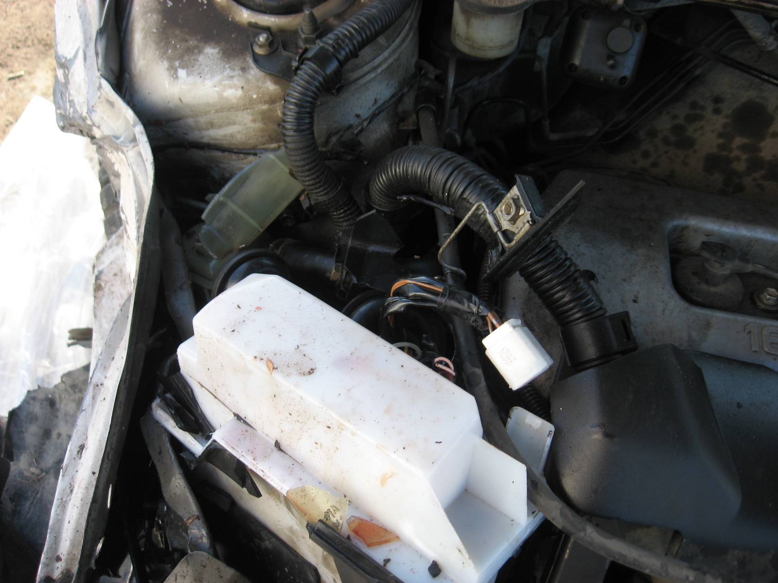

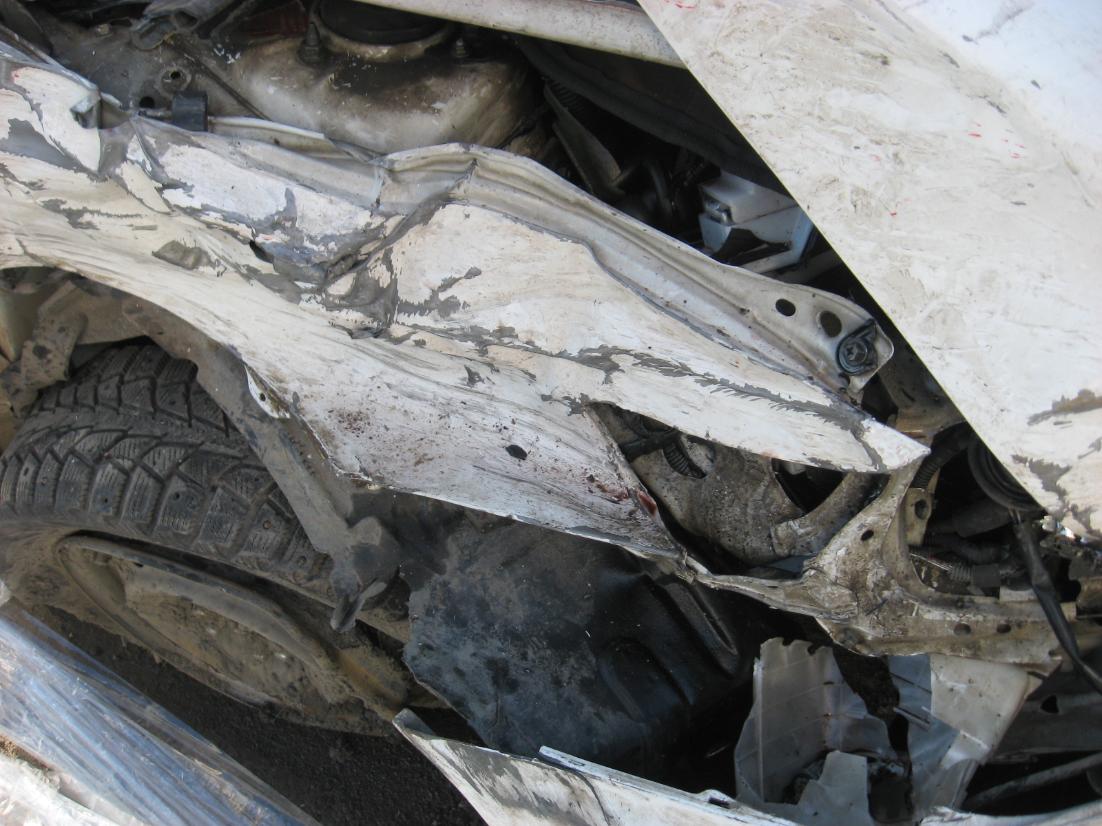

удар был приличный - на трассе как не крути - около 85 шел. У пострадавших аж колесо вырвало.
вот еще пару фото... пока подробнее нет.
Произошло все в понедельник вечером..

Пассажирская передняя дверь-открывается-закрывается так же как и до дтп?если да,то ланжерон левый,целый!на фото равая сторона,не щитая бампера,не пострадала!
СообщениеДобавлено: 27 дек 2013, 18:50
Сейчас понятнее да сделать можно. Вот и цифры скорости 85 удар был тяжелым и датчики сработали. лонжероны может даже и не ушли если ушли то не на много. Вывод не продавать, а восстанавливать по мере возможности.
СообщениеДобавлено: 27 дек 2013, 19:08
В точку! :good:
СообщениеДобавлено: 27 дек 2013, 19:58
Сообщения: 387
Откуда: Краснодар
О машине: zzv50, 1zz-fe
Репутация: 306
левая нормально открывается и закрывается. проблемы только в правой.

Да и с правой дверью все нормально только крыло вроде мешает если убрать крыло то будет открываться так? или там совсем плохо ?
