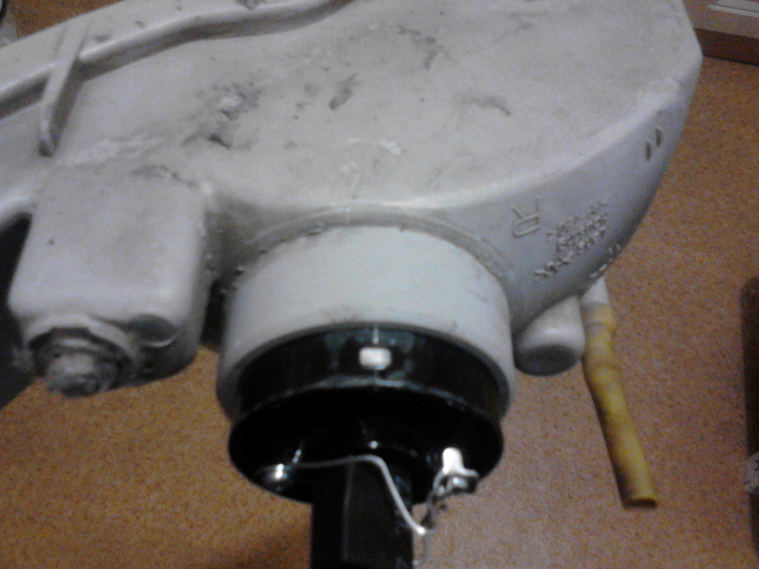

Комментарий к файлу: задняя часть теперь вот такая
IMG_20140117_235433.jpg [ 467.47 КБ | Просмотров: 2320 ]

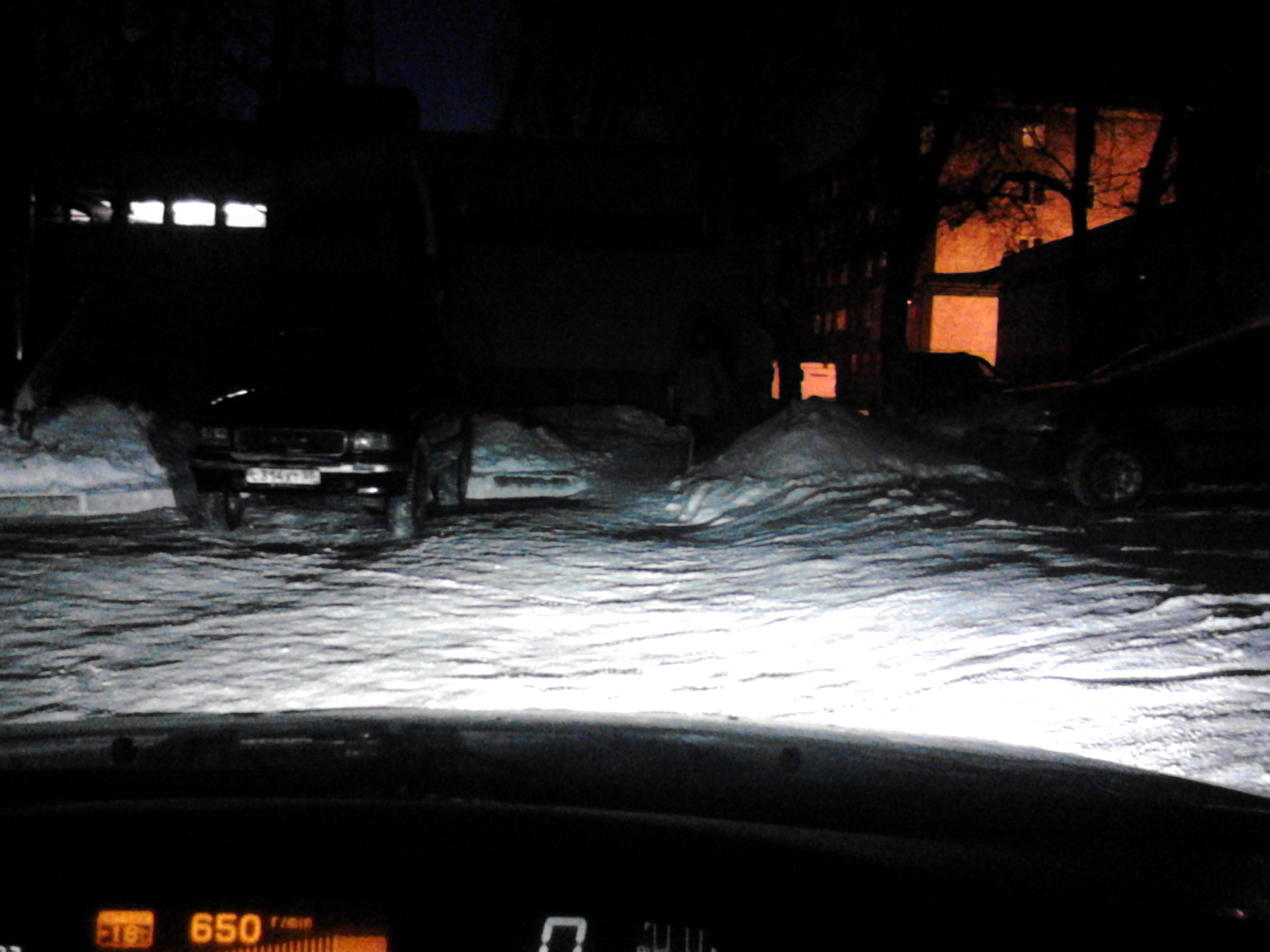

Не нужно писать что СЛЕПИТ, для этого зайдите на кухню посмотрите на лампочку потом сфотайте её и посмотрите фотку (тоже слепит)
Лампочки для ДХО еще не подключил у нас погода не жалует последнее время
