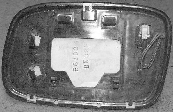

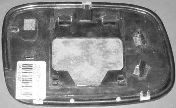

Fishtank писал(а):
Ну и зеркальные элементы ты сравнил - по фото видно же, что они одинаковые ))
По зеркальным элементам ты прав.
Глянул еще раз с обратки, прямо "двойняшки" получаются. Будем знать.
:roll: )))...
Народ!!! Мотайте на ус, если что - зеркала-стекляшки от Прогресса на Висты 50\55е подходят.
Ну япОнчеры - ну конспирАторы, мать..... их.
Л.:smile: ...
прогрес11.jpg [ 55.38 КБ | Просмотров: 1843 ]
виста50.jpg [ 38.68 КБ | Просмотров: 1843 ]

А мне казалось, что все уже давно знают что зеркала наши и с прогреса одинаковые?! :D. А вот интересно зеркала с авенсиса, сам корпус, подойдет к нашему уголку? А то на авенсисе очень блатные зеркала?!!!!!!

От авенсиса не подойдут. Поставил стекляшки :) правда вот конкретно эти стекляшки антибликовые немного другой конструкции снутри, постамент внутри уха пришлось менять на прогрессовский.
Внутри номер стекла выбит как 563064 ce21s

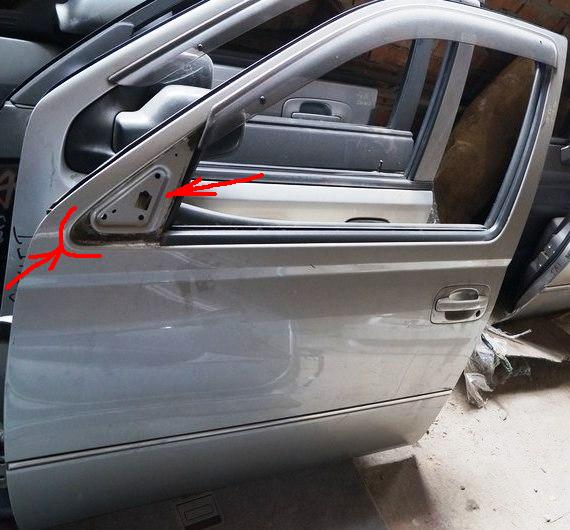

Я правильно понимаю, что при замене штатного зеркала на 50\55ю Висту от Прогресса без переделки, надо менять только корпус с зеркальным элементом? потому как основа зеркала элементарно в свои отверстия и конфигурацию в дверь НЕ сядут?? У нас же они другие... вот на фото видно.

Нет. Зеркальные элементы простые (без выпендрежа как у меня со сферами и антибликами) не отличается вообще. Пожтому и не отличаются моторчики так же.
Ухо все одинаковое - пласик и прочее.
А вот постамент в месте крепежа к двери может и разный. Да и в любом случае у прогресса все ухо в цвет идет кузова. А у нас черное :)

Я к тому вопрос задаю, что абсолют.очевидно, что Прогрессовское зеркало на Висту в 50\55м кузове НЕ станет. Этож видно, тот самый постамент зеркала у нас на Висте закруглённый в нижнем углу в сторону крыла (вот я на фото выделил...), а на Прогрессе он острый и еще немного длиннее. Чтож его придётся тогда надгрызать как на твоих хром-фото???
Значит придётся поизголяться и заменить на ПРогрессовском зеркале родной постамент на Вистовский. Так?
А они заменяемы? Или тоже что-то надо будет надгрызать?
У меня руки растут нормально, я переделаю, не вопрос, но суть-то вопроса от этого НЕ меняется.
Надо, чтоб форумчане точно и достоверно были проинформированы ДА или НЕТ, если ДА, то при каких доп.условиях.

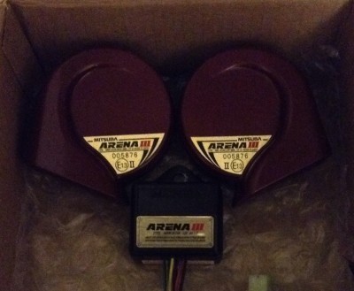

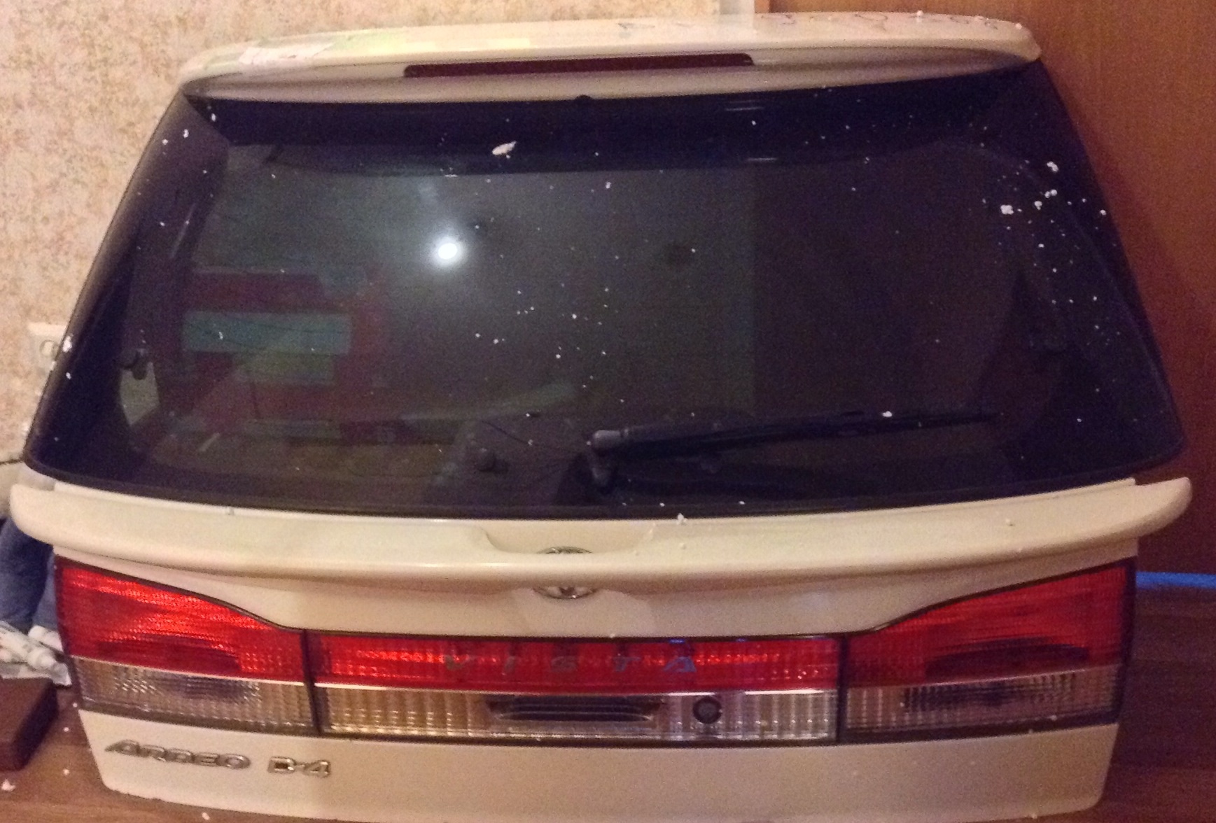

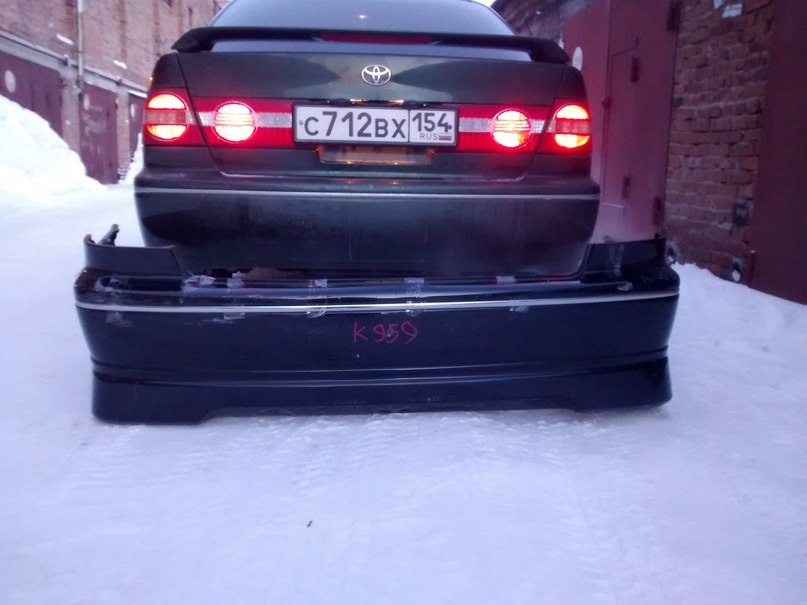

Пришли ништяки крутецкие, радости нет предела))):
Комментарий к файлу: На запчасти все как новое фары даже без царапин!
image.jpg [ 496.26 КБ | Просмотров: 1707 ]

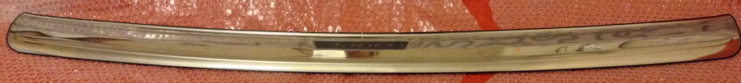

Комментарий к файлу: Чтоб собака любимая не царапала бампер)))
image.jpg [ 265.27 КБ | Просмотров: 1707 ]

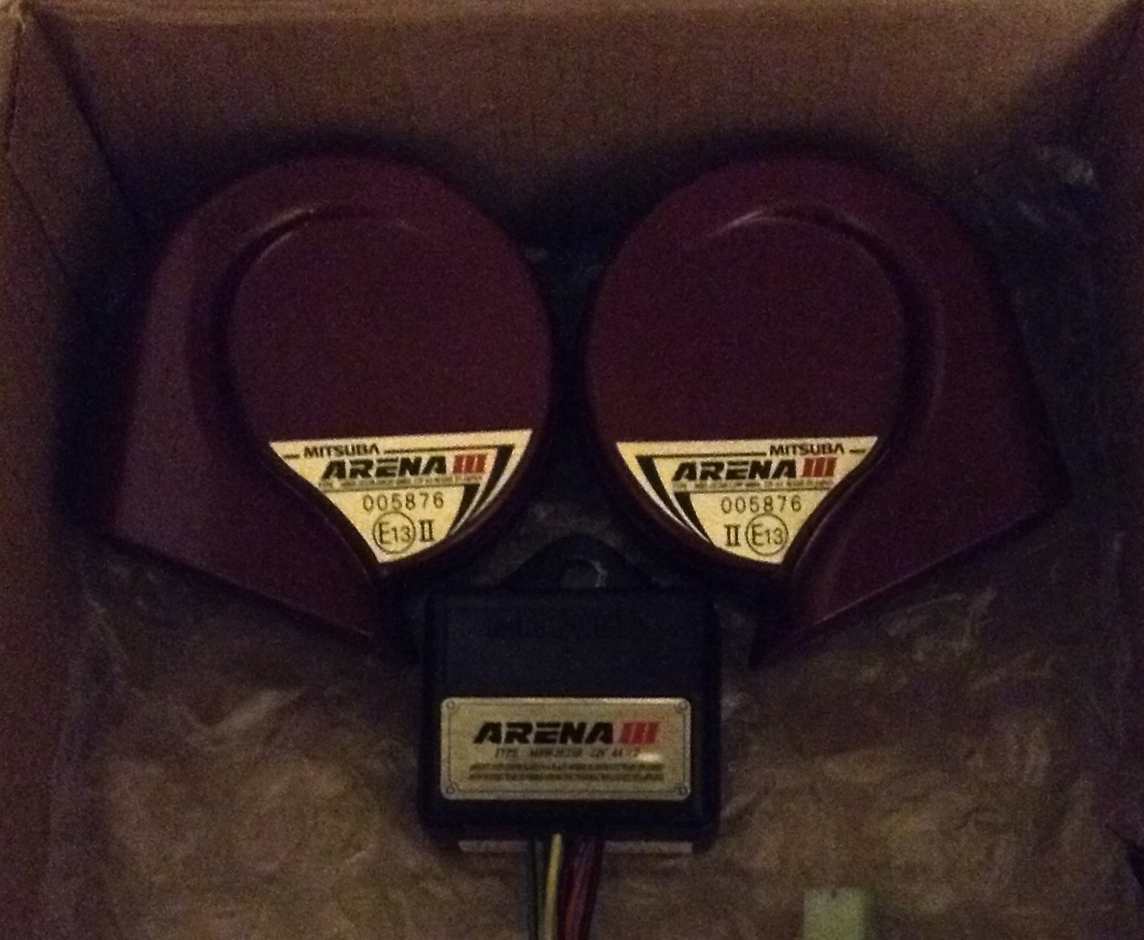

Комментарий к файлу: А это давно хотел и случай подвернулся))) би-би-биииии
image.jpg [ 307.19 КБ | Просмотров: 1707 ]

Главное не забудь написать как сабля крепится))
Всякие штуки
 Заголовок сообщения: Re: Заводской штатный СТАЙЛИНГ на Висты 30, 40, 50\55е кузова.
СообщениеДобавлено: 23 янв 2014, 08:07
Сабля смотрится интересно, есть не большая даже польза от неё.
Я в свое время умудрился в неё камеру заднего вида вкорЯчить на первой Ардэйке, чтоб смотрела на задний бампер и в глаза сильно не бросалась. Получилось не плохо. Но вот брызготнЯ на скорости по трассе как на заднее стекло летела без неё\сабли, так летела и с ней тоже.
Вот бы ее чуть шире, было б самое тО.

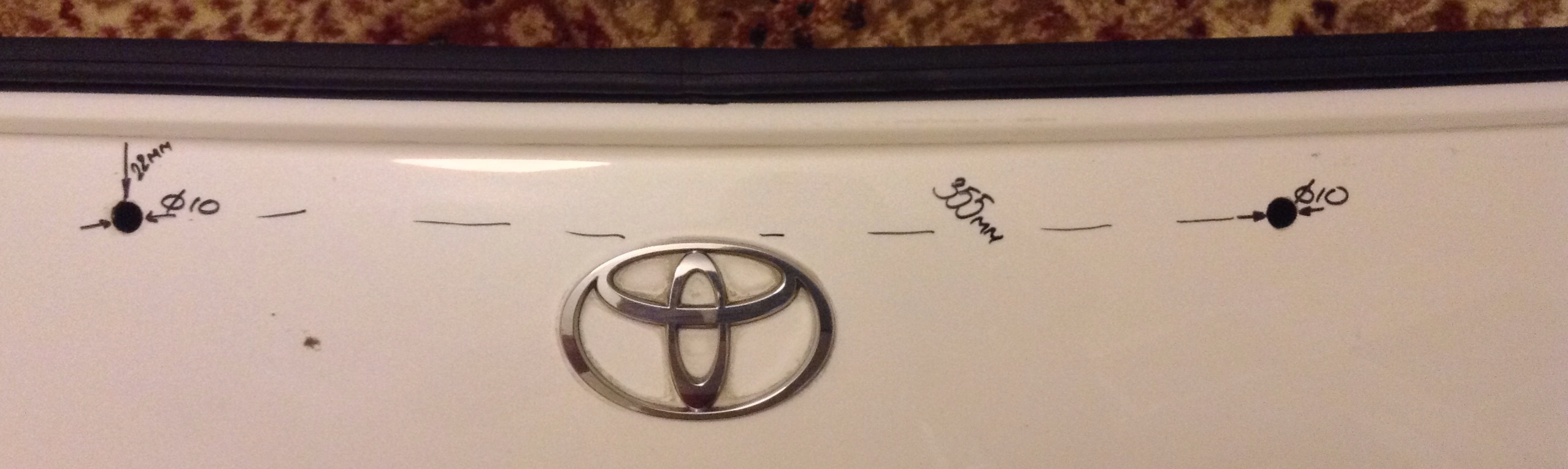

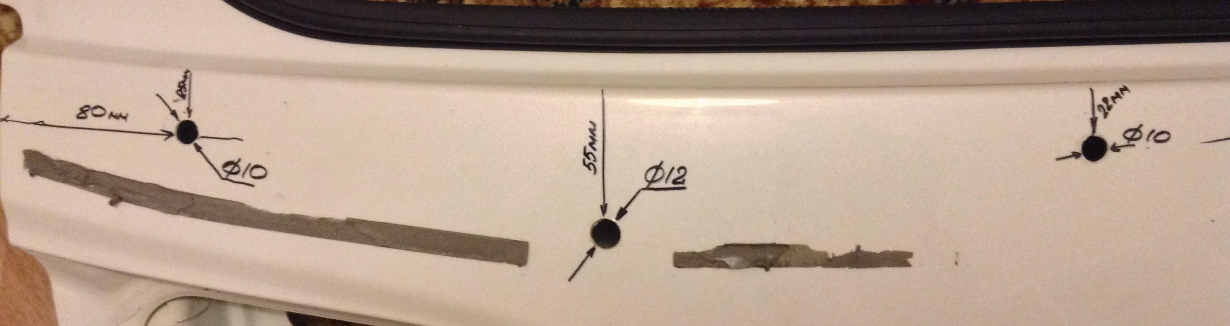

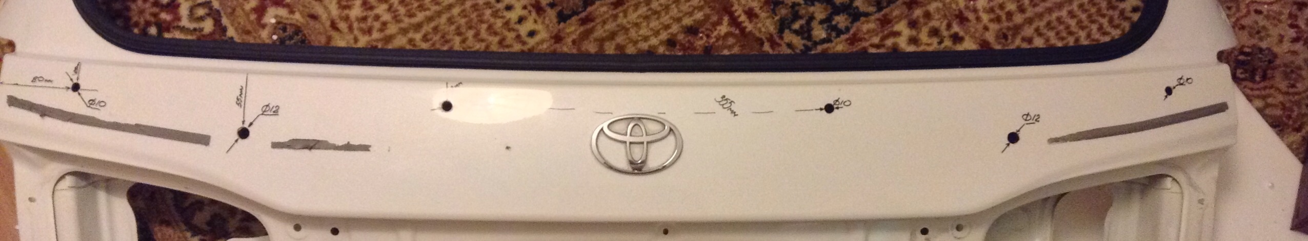

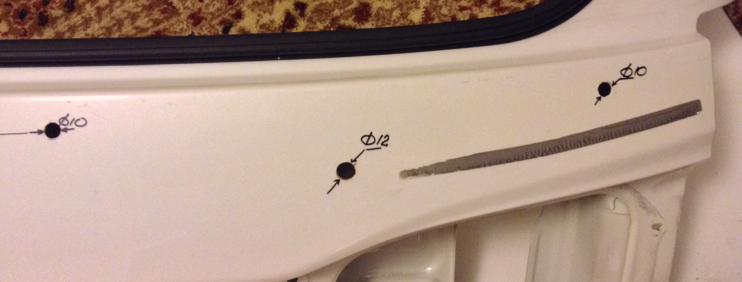

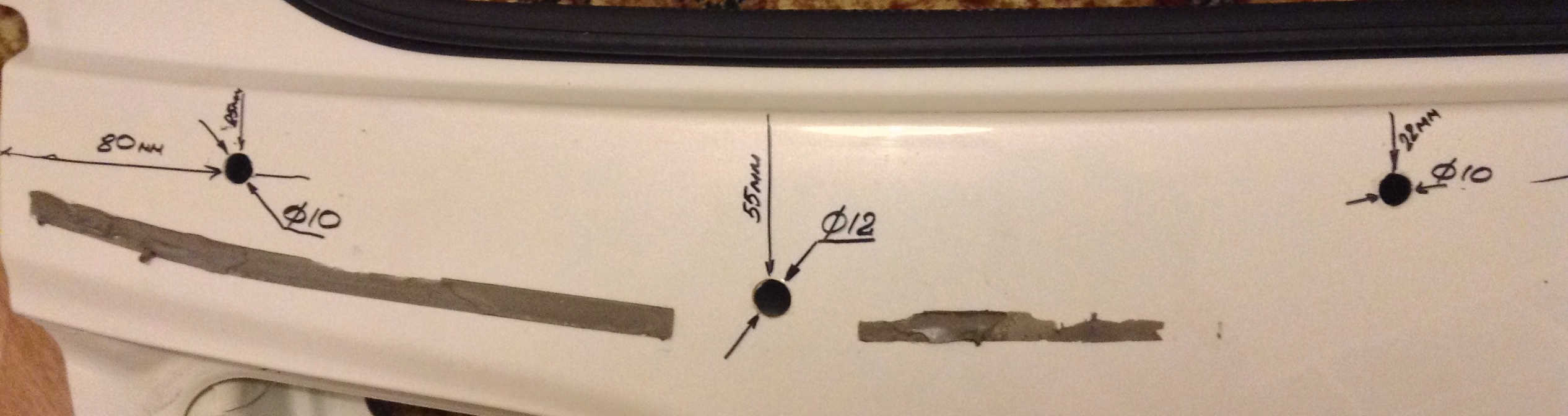

Привет! Высылаю размеры! Мерил по краям отверстий там с учетом диаметра центр отверстия легко высчитать. Там где дырки по 12 мм нарисованы я написал с запасом 1 мм, если что потом до 13 мм рассверлишь.
image.jpg [ 281.69 КБ | Просмотров: 1680 ]
image.jpg [ 334.36 КБ | Просмотров: 1680 ]
image.jpg [ 392.55 КБ | Просмотров: 1680 ]
image.jpg [ 552 КБ | Просмотров: 1680 ]
Сабля крепится на 3м. Лишь на некоторых машинах ввиду особенностей крепления бампера еще и клипсами
