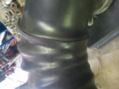

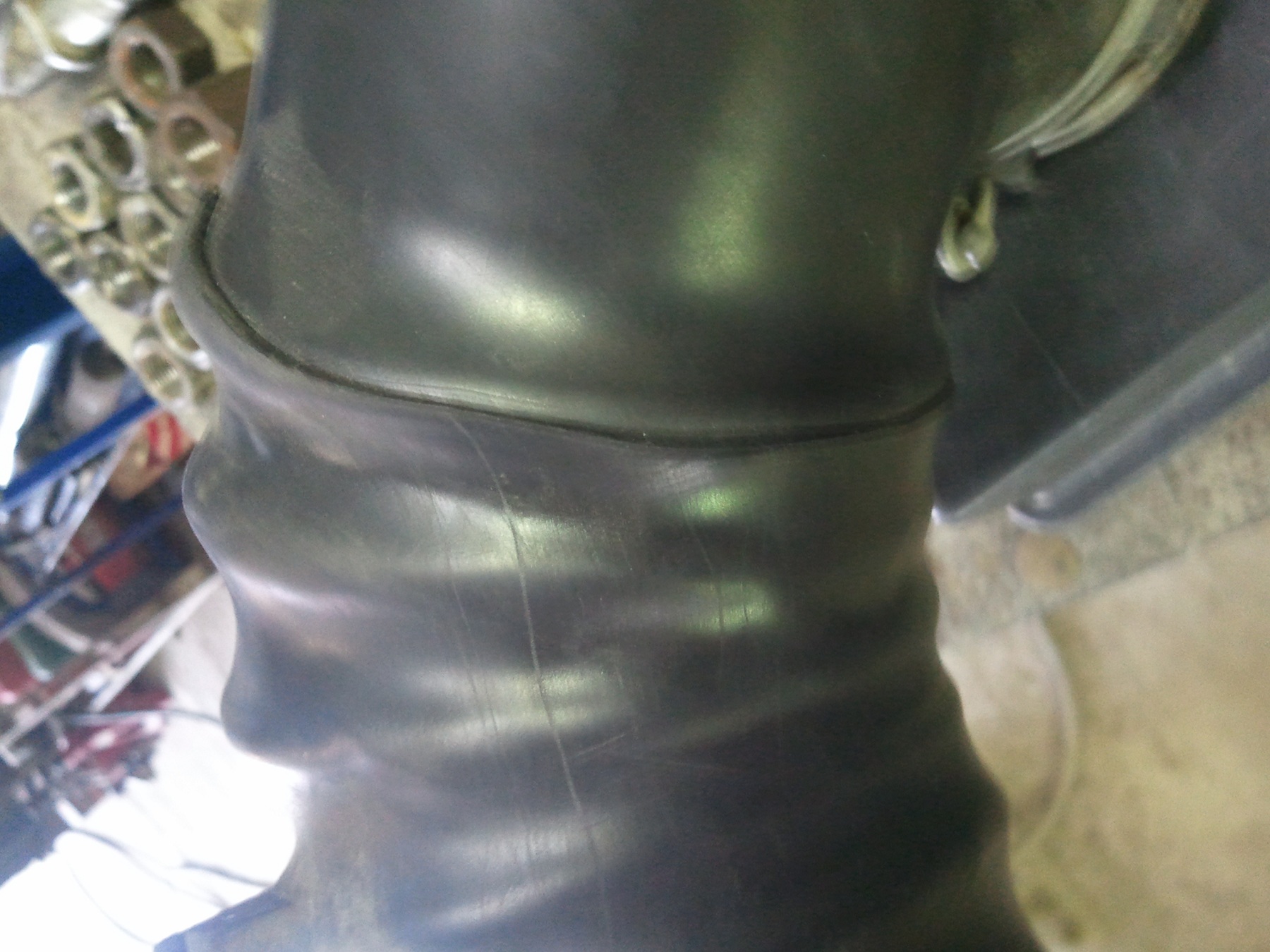

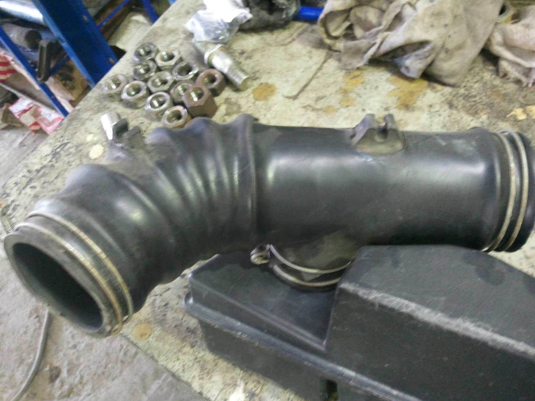

Гофру можно купить на разборке, а можно самостоятельно устранить подсос воздуха следующим образом.
Покупается термоусадка диаметром 100мм. Отрезается кусок нужного размера (учитывая то, что она после нагрева сожмется процентов на 25-30 не меньше). Надеваем (натягиваем) на чистую гофру!!! в место с дыркой. Заплавляется над газовой плитой либо ещё чем нибудь горячим.
Фотки инсайд.
Лично я таким способом излечил практически умершую гофру на sv32 (правда со второго раза, т.к. по неопытности в первый раз сильно сжег термоусадку).
Вообщем как я где то писал - потратить 1 час времени и 200р максимум.
Удачи

Спасибо за инструкцию по восстановлению, примерно так и планировал сделать :smile: Но все-таки,является ли это причиной повышенного расхода топлива?
