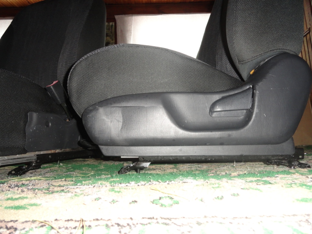

Привет всем!!! Нужна накладка переднего пассажирского сидения черного цвета.
DSC03348.JPG [ 294.16 КБ | Просмотров: 843 ]
DSC03350.JPG [ 298.73 КБ | Просмотров: 843 ]

Это все ремонтируется!
А вот отдельно такую весч проблематично найти!

Ну первым делом ее нужно снять, по фото сложность повреждения оценить сложно, слегка нагреть феном и склеить трещину, дальше уже по обстоятельствам, можно с обратной стороны усилить куском стекловолокна, ну а потом уже как хочется, либо шпаклевать и красить, либо шпаклевать и обтянуть пленкой, либо просто обтянуть пленкой! У нас в городе есть несколько человек, которые такие проблемы на раз решают, я сам восстанавливал панели в багажнике у своей машины.
