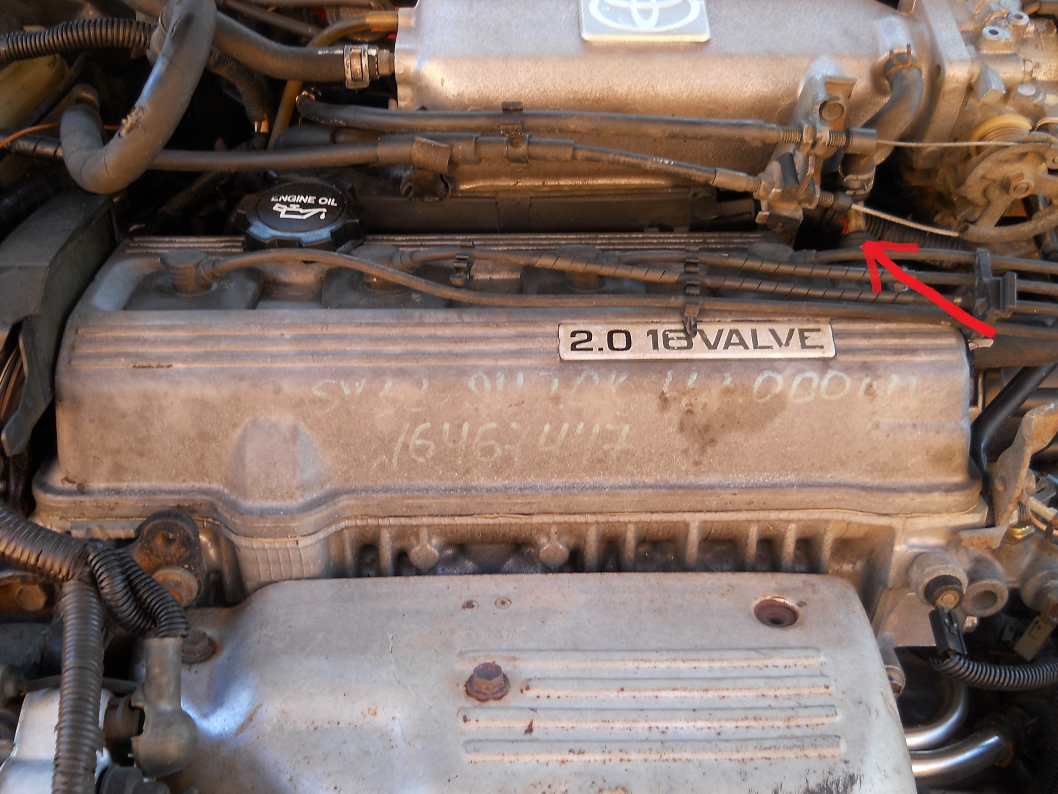

всем привет не знаю куда написать и где найти что то подходящее, беда такая отвалилась пластмаска (трубочка) как заменить ее как вытащить с крышки клапанов резинку?
DSCN2882.JPG [ 873.41 КБ | Просмотров: 5286 ]

Это сапун,от старости часто ломается,прошёл через это,заказывал в экзисте,не так дорого.

сопун, он же клапан вентиляции картерных газов. резинку выдерни присто, купи новую и сопун новый, воткни все обратно.
Добавлено спустя 3 минуты 32 секунды:
12204-74020 toyota
