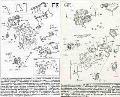

Комментарий к файлу: Отличия 3S-FE и 3S-GE
3S-FE и 3S-GE.jpg [ 177.51 КБ | Просмотров: 286432 ]

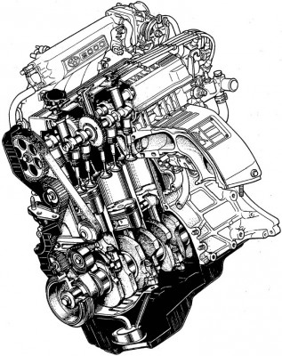

Комментарий к файлу: 3S-FE
Двигатель 3S-FE.jpg [ 264.91 КБ | Просмотров: 281528 ]
