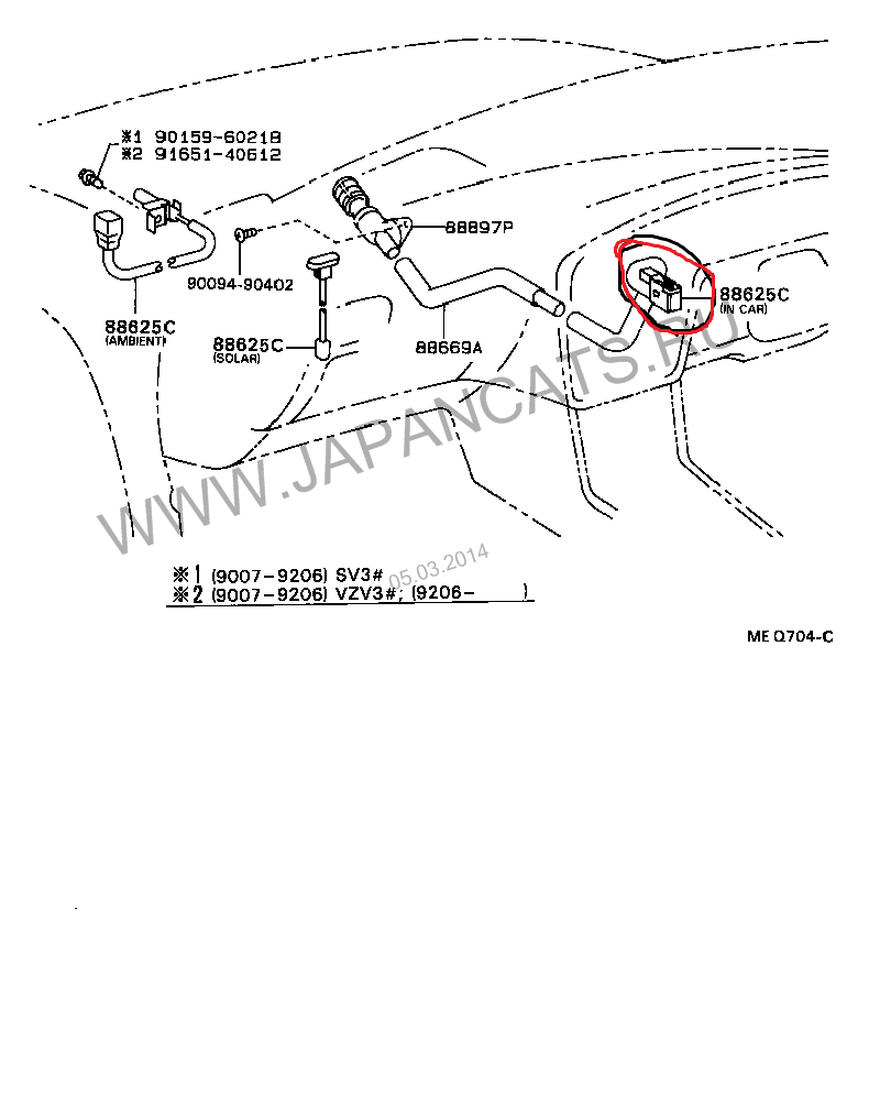

В общем посмотрел я и был не рад. Ни датчика, ни трубки там не обнаружил. только фишка болтается. :(
Добавлено спустя 16 минут 35 секунд:
Это вот это он? На картинке.
CImage.png [ 41.81 КБ | Просмотров: 2223 ]
 Заголовок сообщения: Re: Печка работает только в самом холодном и самом горячем режиме.
СообщениеДобавлено: 06 мар 2014, 01:44
Оно самое, стоит на рамке консоли.
