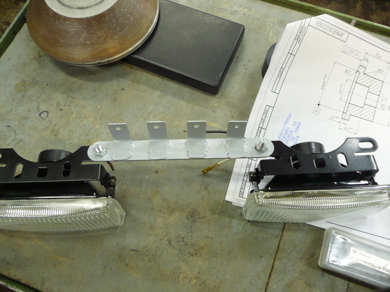

Вот придумал крепление,все приварили и я отпескоструил и покрасил.
И собрал вместе с ПТФ.
Крепежь голый 1.jpg [ 146.56 КБ | Просмотров: 2592 ]
Крепежь голый 2.jpg [ 111.38 КБ | Просмотров: 2592 ]
Крепежь голый 3.jpg [ 127.3 КБ | Просмотров: 2592 ]
Крепежь покраска.jpg [ 114.25 КБ | Просмотров: 2592 ]
Сборка.jpg [ 178.19 КБ | Просмотров: 2592 ]

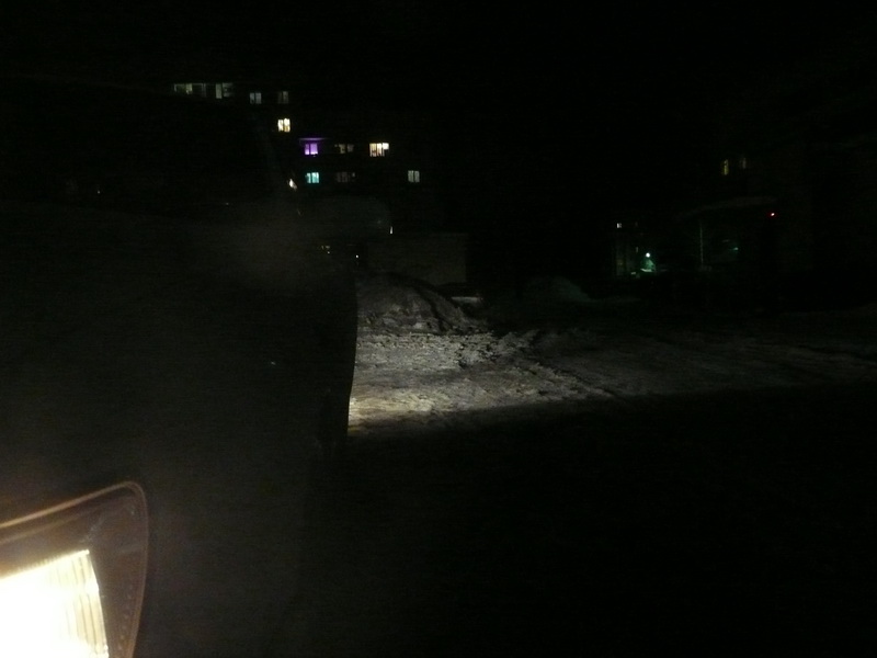

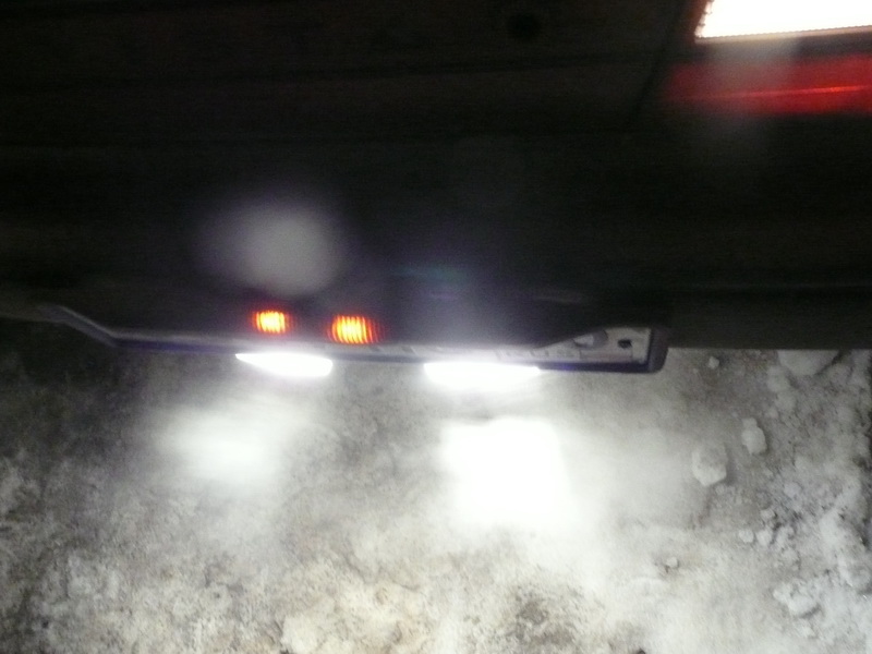

Ну вот и все!!
Увидел,начал и довел до логической развязки :wink:
Поделюсь только своими ощущениями,видно все очень хорошо(ближний свет можно сказать)
То что я развел ПТФ в разные стороны дабы фары светили по бокам а не с заду,попал прямо в точку(так и надо,угадал можно сказать,да и товарищ выше отписал про данную загвоздку,хоть я и прочитал уже после)
Ну результат виден на фото(фото с лева и права специально сидел у морды и фотал что бы был виден выход света по бокам) меня результат не разочаровал :good:
Еще случай помог,на 1 фото видно направление света.
1.jpg [ 121.08 КБ | Просмотров: 2532 ]
Общий вид.jpg [ 145.69 КБ | Просмотров: 2532 ]
Вид с лева.jpg [ 94.82 КБ | Просмотров: 2532 ]
Вид с права.jpg [ 84.8 КБ | Просмотров: 2532 ]
