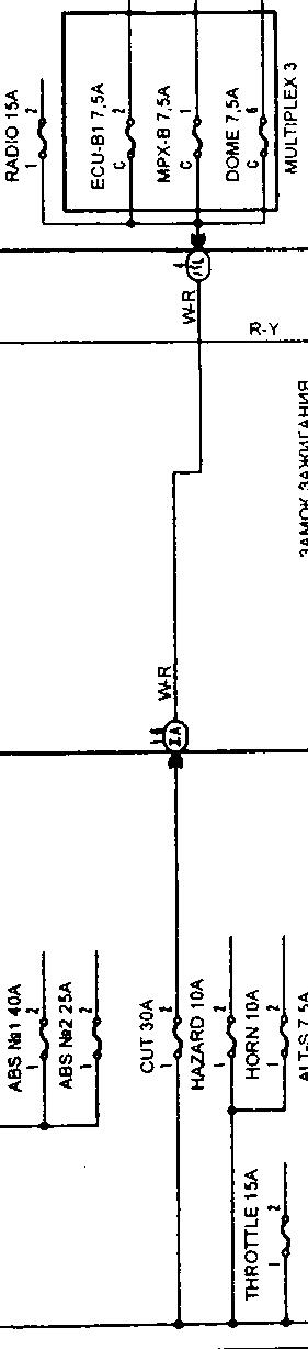

ребят, так же высасывает акум.
Проверяю мультиметром на разрыве минуса ток 0,14 А, открываю блок предохранителей под капотом и начинаю по очереди вытаскивать преды и смотреть показания.
В итоге все кроме одного не дают изменений - пред как я понимаю CUT - 9 предохр 30 А, авто Виста 50, рестайл.
http://www.vistaclub.ru/p.php?d=docs&f=fuses
Вопрос - что это за пред, не найду в мануале

По Висте в книге действительно прочерк, но зато по raw 4, он идёт на фары и противотуманки ( скорее всего, у нас это опция или резерв). А что не работает без предохранителя CUT ?

Через него запитаны предохранители RADIO и шестиножковый MULTIPLEX 3. Пробуйте отключать эти цепи - это магнитола, приборный щиток, блок климата, блок управления электрооборудованием MULTIPLEX, блок управления стеклоподъемниками, освещение и подсветка салона; если ничего не изменится, значит на него подцеплено что-то левое.
CUT.jpg [ 43.39 КБ | Просмотров: 3516 ]

Vyatich, я так понимаю смотреть теперь в салоне? Так же по очереди снимать преды и смотреть ток утечки?
преды радио 34?
а шестиножковый где 8,9,10 цифры?
 Заголовок сообщения: Re: Большие утечки в электрике (Высаживает акумулятор)?
СообщениеДобавлено: 23 дек 2015, 23:49
Да в салоне, вместо шестиножкого нужно будет перемычки ставить. Шестиножковый нижний левый, радио второй снизу в крайнем правом ряду.

Вобщем история такая, сегодня проверяю - 34-й не изминений.
6-ножковый убираю - сразу падает ток до 3мА.
Начинаю думать что на него запитано - а ничего, я по крайней мере сам точно дополнительно не вязал. Там идет комп бортовой - отпадает, отопитель, центр замок - отпадает, свет в салоне - хм.
И тут случайным образом происходит чудо. Когда после того как втыкаю на место 6- ножковый пред иду к акуму смотреть показания мультиметра - показ 140 мА - много. Вынимаю - 3 мА - в норме.
В итоге абсолютно случайно постоял покурил - смотрел на цифры, а они вдруг со 140 мА упали до 3 мА. Знаете что -а это плафон на потолке потух просто.
Т.е я дверь открыл/закрыл ток 140мА, лампа потухла 3 мА.
С сигой подождал мин 5, ток также 3мА.
Значит ничего не сосет, просто акум не вывозит, хотя ему всего год. Са/Са блин, Solite 60Ам/ч.
