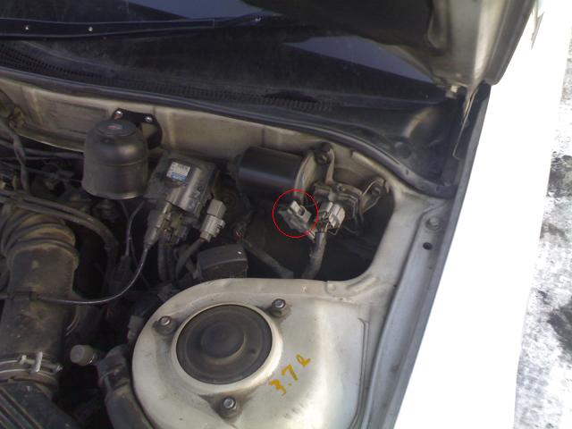

Выкладывал уже эту фотку... Моторчик на Ардео справа...
Хотя, пробовал тянуть за пассажирский, разницы не заметил, переводится так-же легко...

У меня всё делается проще на SV-35.
Рябом с моторчиком двигателя стоит специальное реле которое переключает на лени и зимний режим.
Выглядит оно как простое реле.(Серого цвета)
Вго нухно вытащить и перевернуть на 180 градусов . и воткнуть обратно и всё.
Дворники перходят в другой режим.
