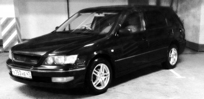

 мои тапки)
р17, 45 вылет и 45 резина
1.jpg [ 997.14 КБ | Просмотров: 4482 ]
2.jpg [ 900.74 КБ | Просмотров: 4482 ]
