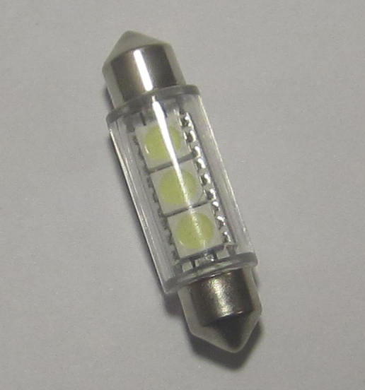

igor301073 писал(а):
Ещё в подсветку заднего номера диодную ленту можно, я задолбался лампочки менять а вклеил ленту и забыл.

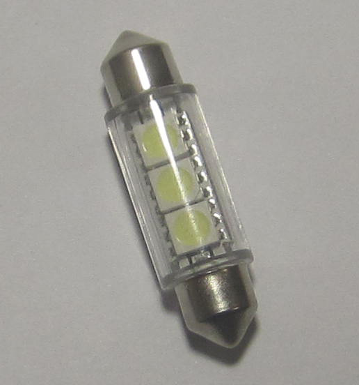

Как вариант можно вместо штатной лампочки воткнуть светодиодную, крышки, которые закрывают сам цокол в рамке садятся на герметик и нет проблем! У меня 2 года уже лампочки горят, что на одной, что на другой машине.
lampa_salon_3b.jpg [ 53.27 КБ | Просмотров: 3439 ]

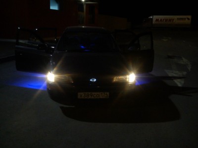

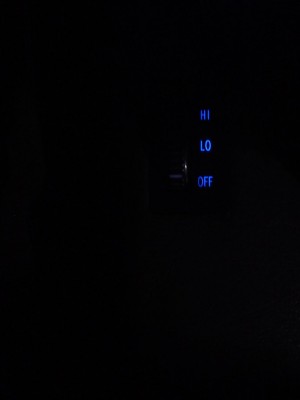

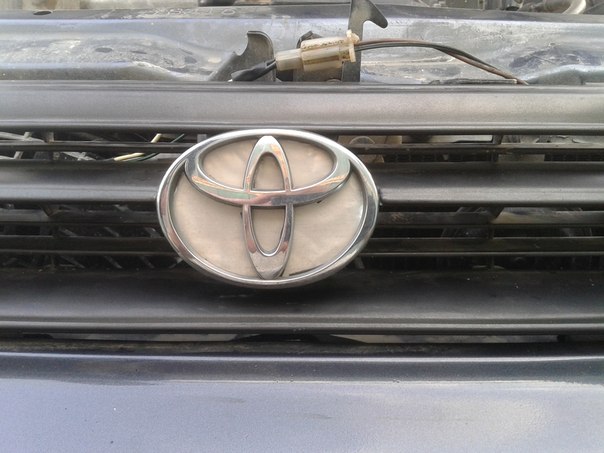

Ну вот и наконец то я добрался снова до машины и довел все до ума))
Пересветил еще одну кнопку и прикуриватель (фото прикуривателя выложу позже)
1.jpg [ 18.92 КБ | Просмотров: 3279 ]

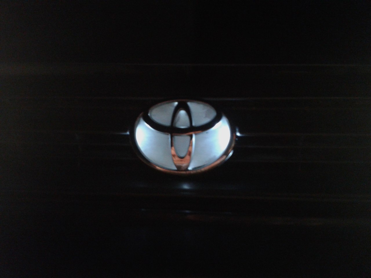

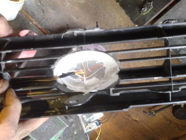

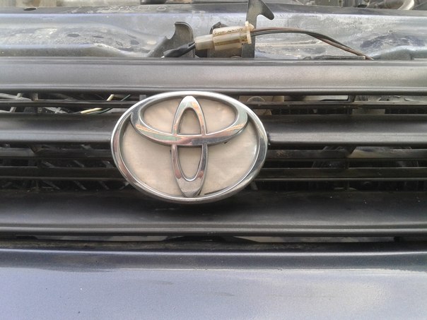

Потом решил добраться до шильдика))) Вот процесс работы
Снял решетку..
2.jpg [ 75.74 КБ | Просмотров: 3279 ]

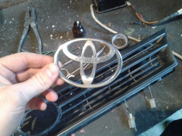

Отковырял шильдик..
3.jpg [ 60.61 КБ | Просмотров: 3279 ]

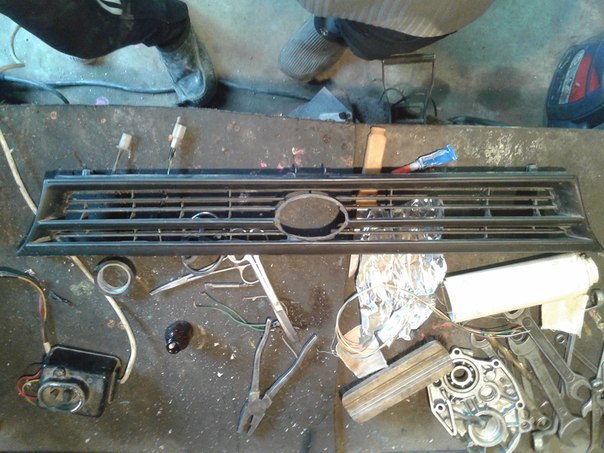

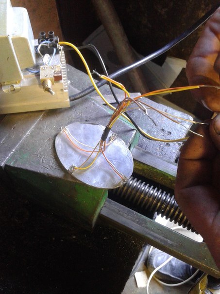

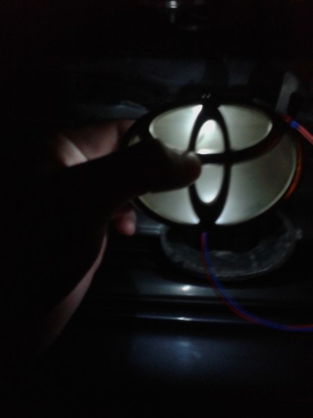

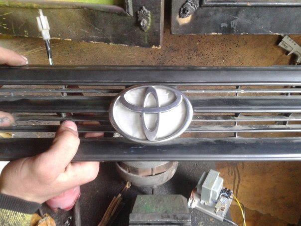

Взял шильдик, положил на оргстекло, обвел, вырезал таким же размером. Взял шкурочку, зачистил, чтобы одна сторона стала матовая. Сделал прорези в 4 местах на стекле и вклеил туда диоды..
4.jpg [ 62.76 КБ | Просмотров: 3279 ]
Потом приклеил шильдик к стеклу и вставил в решетку. Чтобы вода не попадала на диоды, с обратной стороны все проклеил автомобильным селиконом)
5.jpg [ 55.89 КБ | Просмотров: 3279 ]

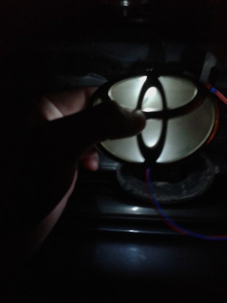

Вот что получилось..
Добавлено спустя 6 минут 46 секунд:
66.jpg [ 64.69 КБ | Просмотров: 3278 ]
6.jpg [ 54.69 КБ | Просмотров: 3278 ]
Вот результат.. (на этом фото по началу я сделал 2 диода, оказалось мало, в итоге сделал 4, получилось неплохо)
7.jpg [ 34.96 КБ | Просмотров: 3278 ]
8.jpg [ 19.65 КБ | Просмотров: 3278 ]
Вот тут уже 4 диода..
9.jpg [ 76.73 КБ | Просмотров: 3278 ]
Добавлено спустя 3 минуты 25 секунд:

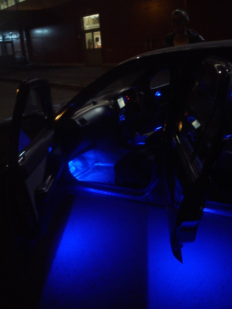

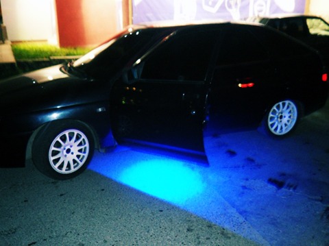

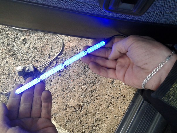

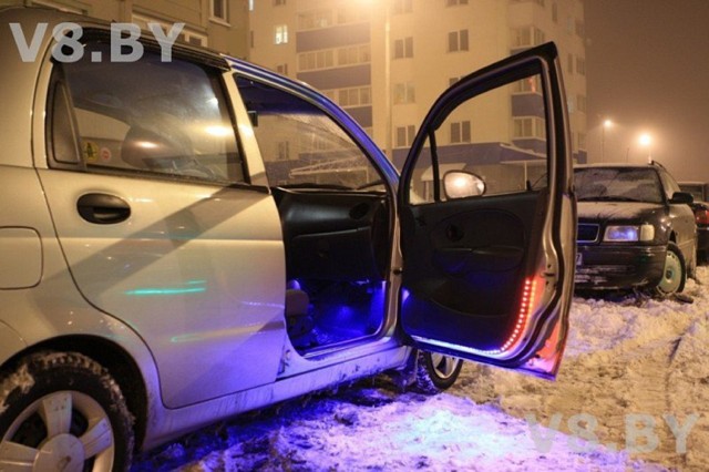

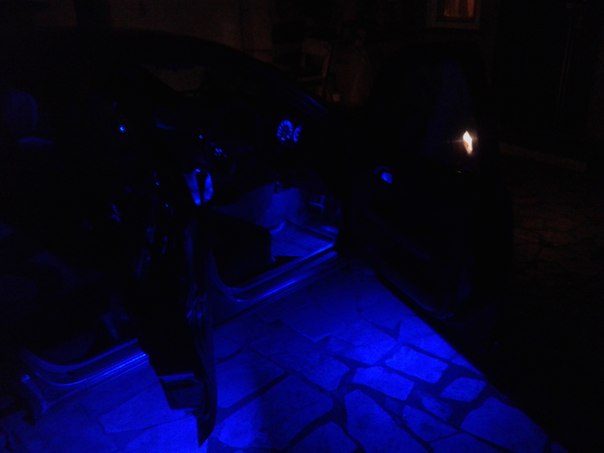

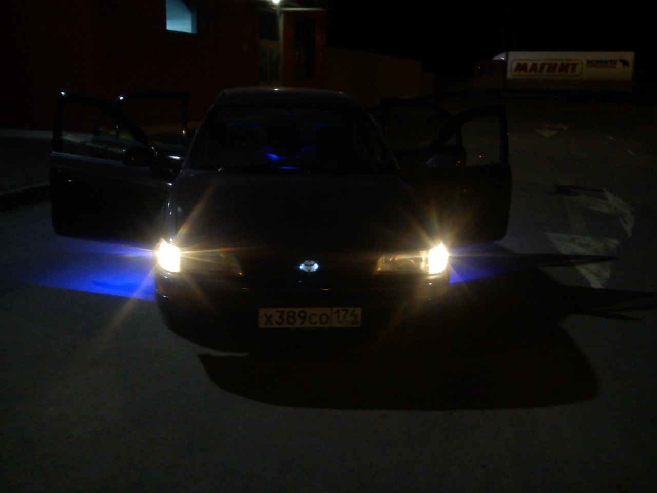

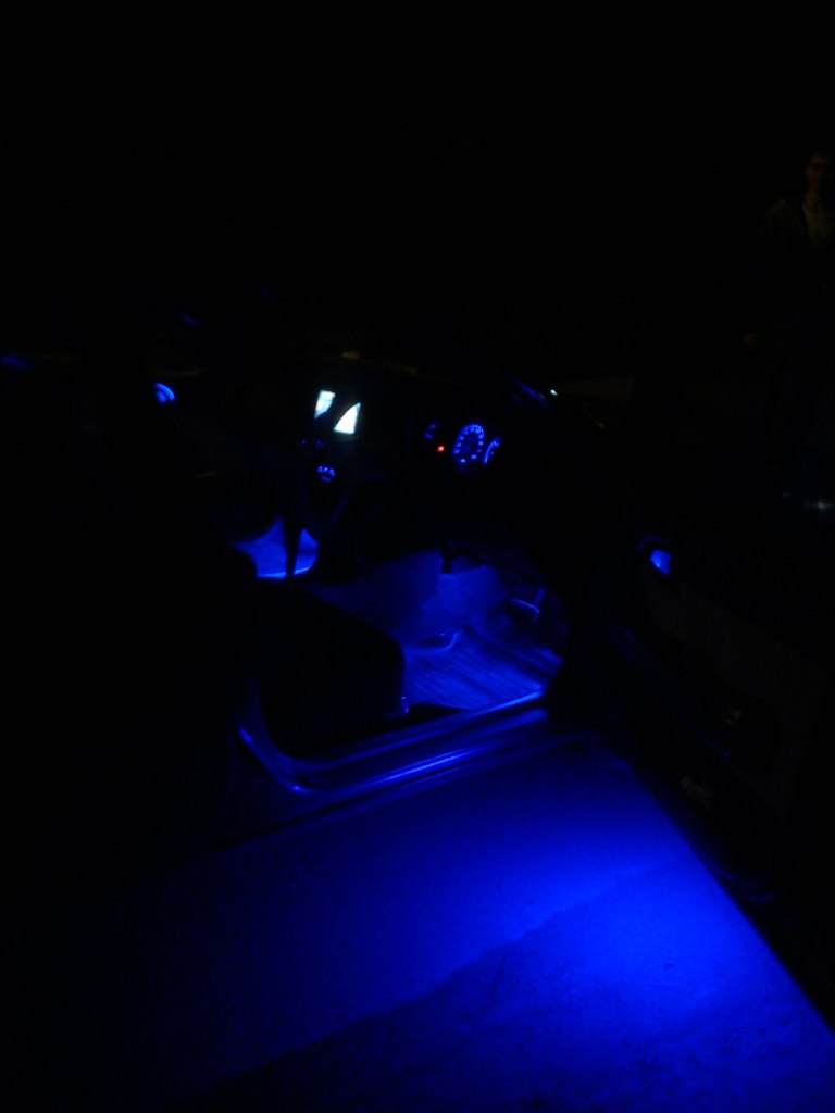

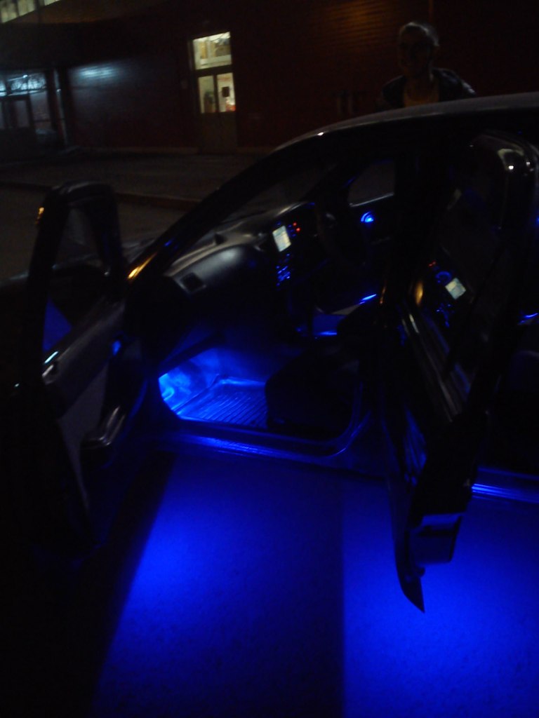

Потом начал делать двери, как и хотел)) Вскрывал пороги и среднюю стойку, там находил провода и присоединялся к ним, потом через гофру в двери проводил провода и внизу двери клеил ленту диодную
10.jpg [ 86.24 КБ | Просмотров: 3277 ]
11.jpg [ 29.44 КБ | Просмотров: 3277 ]
12.jpg [ 19.02 КБ | Просмотров: 3277 ]
13.jpg [ 58.03 КБ | Просмотров: 3277 ]
В общем я доволен результатом)) В город выбирался, всем тоже понравилось, кто видел. Да и вас скорее всего мучает вопрос "Подсветка же бьет в глаза и устаешь от нее" Дак вот мой ответ "ничего подобного, даже не отвлекаешься на нее"
Если что-то кому-то интересно, спрашивайте, буду помогать советами))
