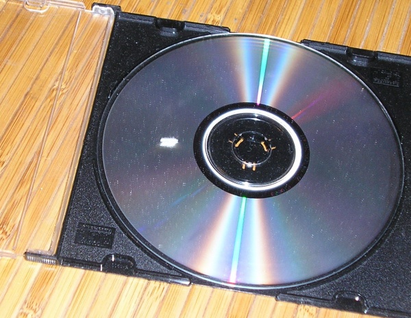

быть может я неправильно сказал про спирт (хотя я думал что там спиртовой раствор).....я макал в раствор для чистки лизерных головок, который идет в пузырьке со специальным диском для чистки лазерных проигрывателей.
0001x456.jpg [ 132.84 КБ | Просмотров: 3377 ]
Покупал этот набор лет 7-10 назад, для чистки головки в сидюке компутера и музыкального центра.....там еще щеточка на диске, на щеточку капаешь раствор и диск сам очищает головку. Так вот, с башкой просто вставить диск и почистить не получилось, видать головка ниже, чем достает щетка....с муз.центром прокатывало всегда.

На этих дисках обычно указано, что кроме автомобильных магнитол.

я чистил диском PLEOMAX - нормально получилось, правда со временем все равно лазер сдох, пыльные дороги (хотя стоит салонный фильтр, да-да, я знаю, что пишу!), резкоконтинентальный климат, дребезжание диска из-за кривых дорог увы делает магнитоллы одноразовыми, впрочем как и все вещи
