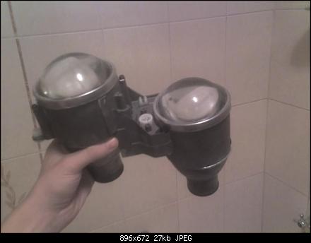

Немного не поняли мы друг друга. Я только за профессиональную, грамотную установку. К примеру-тут где-то на форуме читал про тормозные колодки, человек делится :взял мол от какой-то машины отрезал уши от старых и приварил к новым. Вот где-то из той оперы. Если в комплекте линз к примеру гайки там какие-то кривые да косые, о каком качестве может идти речь. Вот возьмём штатный блок линз от Виндома
25-11-06_2017.jpg [ 13.24 КБ | Просмотров: 1733 ]
и сравним с тем что с китая. А насчёт галок,так их и на линзах убирают всяческим подрезанием штатных шторок.

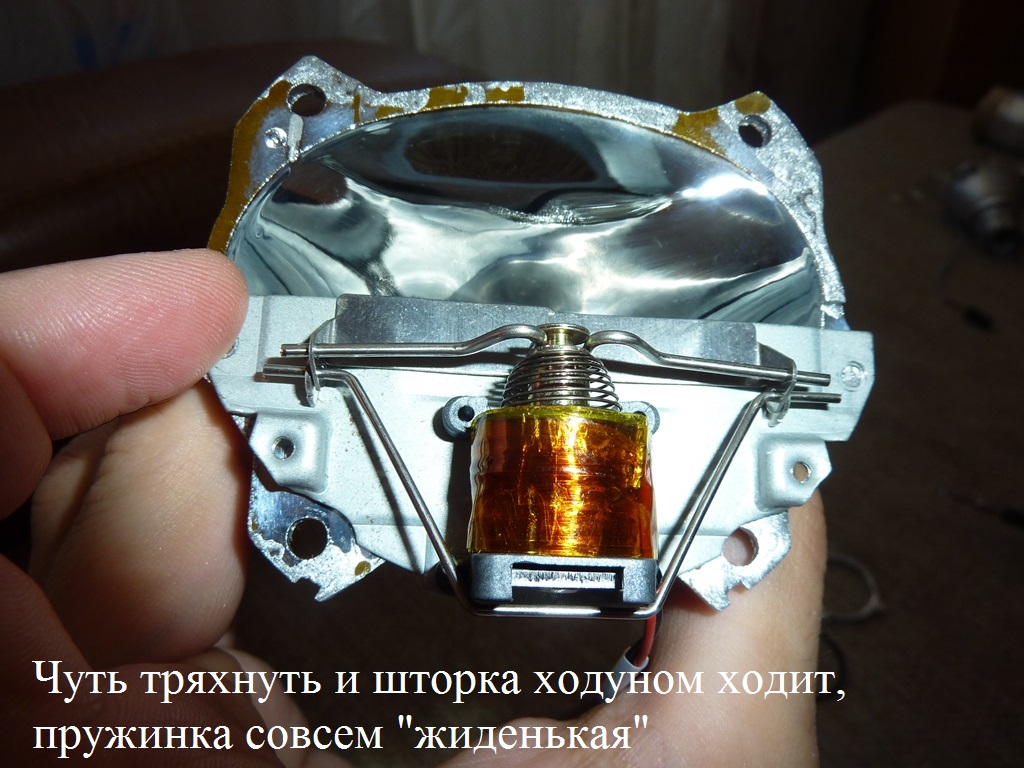

уже порядка 1,5 месяца юзаю линзы в фарах, линзы ставил без резки. Но стал наблюдать, что появилась тряска линзы на кочках, по ровной тряски нет. линза притянута к отражателю, получается тряска происходит линза с отражателем вместе. ума не приложу как исправить проблему, наблюдалось ли у кого такое явление? и как боролись?
заранее спасибо.
Не переживай! По моим наблюдениям это не линза а шторка в ней трясется. Все нормально. Если точно уверен что притянута хорошо не переживай. Это шторка

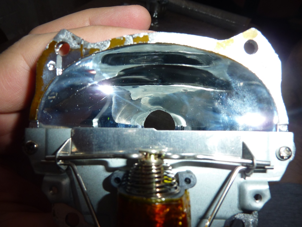

Это точно шторка. Сегодня разобрал линзы, чтобы посмотреть. Так вот. Шторка эта трясется, даже если легонько встряхнуть линзу в руке. А если уж на дороге... :? И пружинка совсем никак ее не подпирает. Хлипкая пружинка. Очень тоненькая и толку от нее в плане поддержки шторки абсолютно никакого.
P1110112.JPG [ 253.95 КБ | Просмотров: 1694 ]

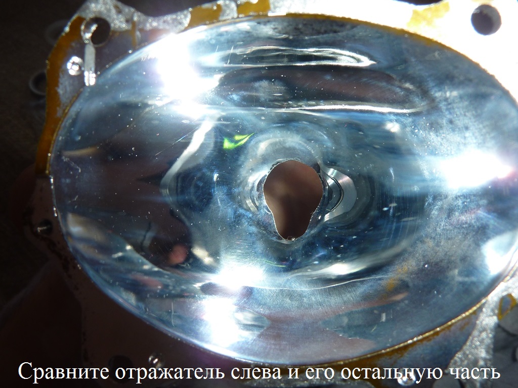

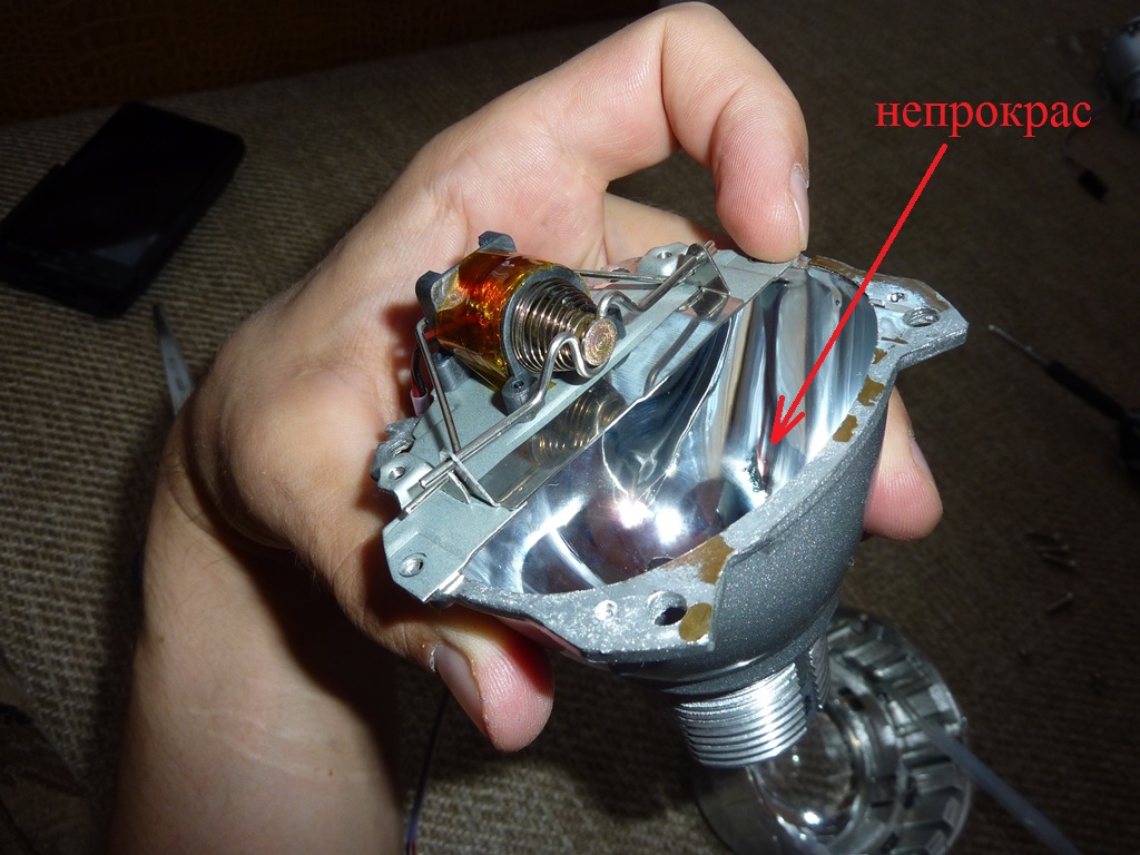

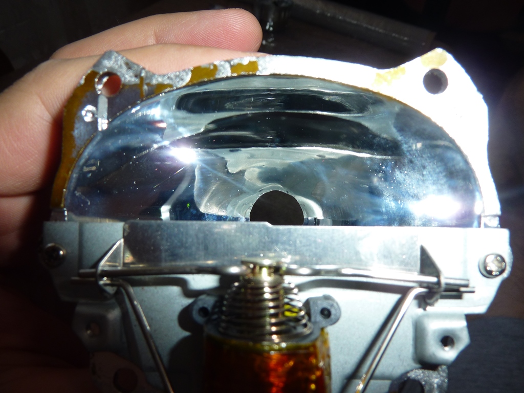

Но расстроило меня совсем не это. Когда я увидел отражатели, матам не было предела! В одной линзе покрытие отражателя отличное. А в другой... Сначала думал, китайцы пальцами заляпали. Попытался аккуратно протереть ватным диском. Хрен там! Это так покрашено! Такое ощущение, что по отражателю наждачкой прошлись. А в одном месте вообще непрокрас!!!
Очевидные выводы об обоснованности цены в 6000 р. за ТАКИЕ линзы опущу. Хочется спросить форумчан, насколько хуже будет светить линза с таким отражателем и на какую сторону лучше ее поставить?
P1110117.JPG [ 249.65 КБ | Просмотров: 1694 ]
P1110118.JPG [ 315.34 КБ | Просмотров: 1694 ]
P1110111.JPG [ 238.11 КБ | Просмотров: 1694 ]

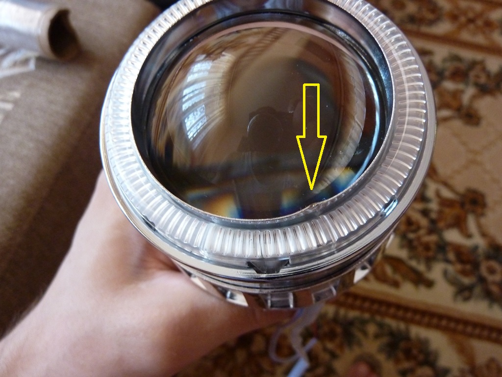

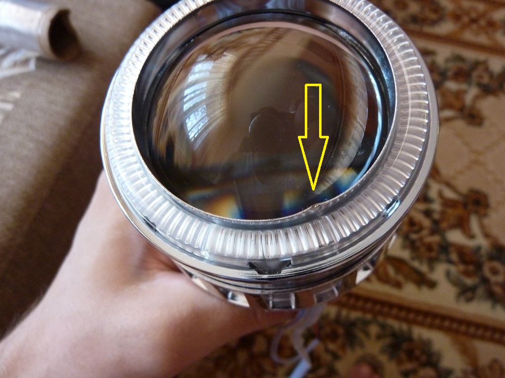

Я уже об этом не говорю. :?
P1110120.JPG [ 240.04 КБ | Просмотров: 1694 ]

И с таким барахлом свет секс? А вернуть деньги уже ни как? Сейчас тебе напишут что всё ништяк, не парься, не критично, ставь и будет сказка, песня.

Так что по деньгам - это мне, видимо, это к китайцам. Для меня все предельно ясно с этой темой. Не в смысле необходимости линз для ксеноновых ламп - тут-то все правильно, а в смысле покупки их здесь.
Но поскольку шесть тысяч уже потрачены и от установки линз отказываться не хочу, то хотелось бы услышать мнение опытных форумчан -
будет ли свет в той линзе, что на фото выше, критически хуже ожидаемого и с какой стороны авто такую линзу лучше поставить?
