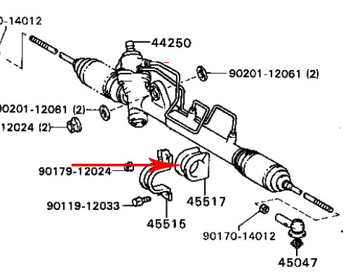

Мужики беда у меня, убил подушку рейки на схеме стрелкой отметил, есть у неё более дешёвый аналог или без вариантов за 1500р покупать кусок резины?

Привет.... К сожалению, идет только в оригинале! 45517-32050
Но думаю можно приспособить похожую от другого авто!

омг, полгода назад нна эгзисте она стоила 500... а щас уже 1000:(
Добавлено спустя 1 минуту 45 секунд:
легче из металла выточить и сделать прокладку из резинки тонкую

Когда рейку менял,то смотрел эту резинку на предмет износа ,в гараже оставались от короллы,визуально одинаковы,посмотри на разборках,думаю принципиально отличий мало,где то можно будет подрезать.где то поджать!

Вот я тоже склоняюсь к короловской/кариновской подушке диаметр рейки одинаковый с нашей рейкой.
