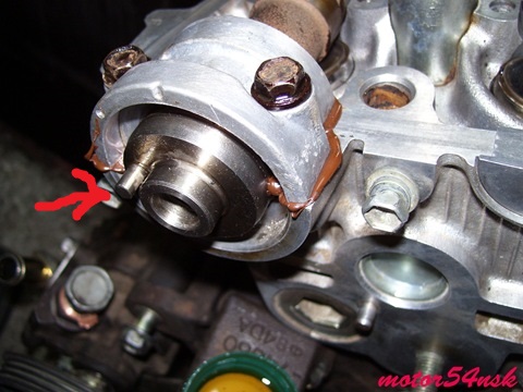

7db6f3u-480.jpg [ 65.05 КБ | Просмотров: 2488 ]
дело в том что моя это вина((( я когда сальники и грм менял, то распредвал прикрутил и вот шайбу поставил маленькую вот шпонка и убежала так что на будующее ставте болты те которые стояли, ну и учитесь на чужих ошибках!!!
Добавлено спустя 3 минуты 48 секунд:
метка шкива РВ 3S-FE.jpg [ 41.12 КБ | Просмотров: 2488 ]
вот сдесь на фото видно что болт с бальшой шайбой, вот а я поставил с маленькой, вдруг кому не понятно что я имел ввиду)))
Добавлено спустя 1 день 2 часа 26 минут 29 секунд:
нужна помощь!!! если есть у кого не будь возможность скинуть размеры этой шпонки, просто в магазине их не продают(((
буду очень признателен! вдруг у кого там завалялся старый распредвал 3s-fe, или ремень грм кто меняет, замерте пожалуйста толщину шпонки, штангель циркулем!
