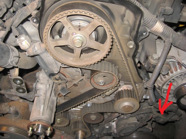

1. надо проверить датчик положения коленвала если он есть
______15.jpg [ 132.71 КБ | Просмотров: 1385 ]
так же проводку от него мультиметром
2. трамблер визуально посмотреть крышку трамблера, уголек, и датчики какие есть на трамблере.
так же провода от трамблера
3. проверить ремень грм на наличие обрыва и целостность зубьев на нем! проверить совпадают ли метки, посмотреть шпонку распредвала!
4.проверить предохранители
5. вв провода.
6.проверить на ошибки!
7.проверить бензонасос!
нету плохих машин есть руки из опы!!!
