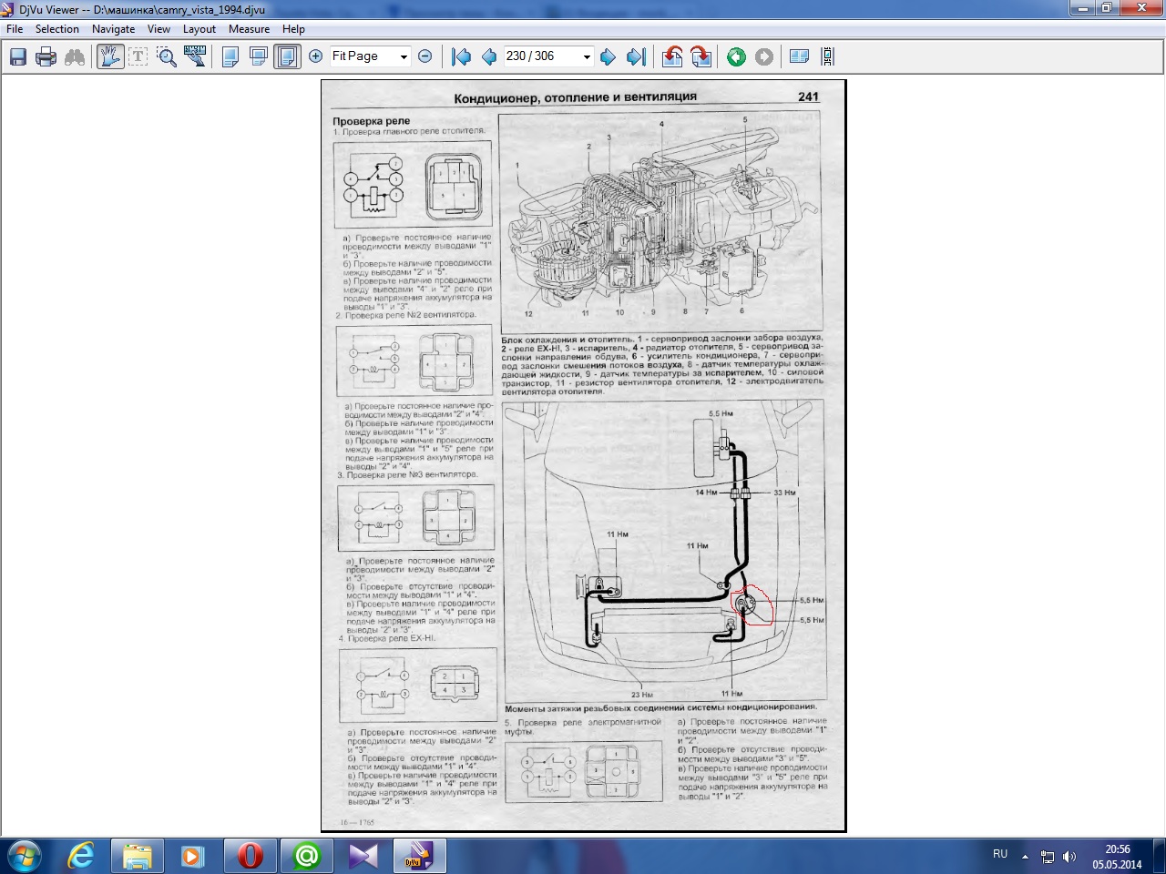

Куплю фильтр кондиционера, который выделен на скрине.
Комментарий к файлу: выделен красным
Безымянный.jpg [ 274.39 КБ | Просмотров: 1274 ]

Это не фильтр, а осушитель. Новый, насколько я помню стоит недорого. А контрактный - смысла не имеет. Там силикогель уже воды набрался, СУШИТЬ НЕ БУДЕТ.

Понятно, спасибо что подсказал. Просто столкнулся с проблемой "купил машину зимой" что с приходом тепла кондей не работает, начал разбираться, а у меня этой хреновины нету и части трубки которая от него к радиатору идёт. при покупке не заморачивался жамкнул кнопку он не включился. Я подумал что как на ниссане было пока температура отрицательная за бортом кондей не включался.

Когда снял подкрылки стало ясно что был удар довольно приличный в левую переднюю часть, видимо осушитель был поломан, брал у перекупов машину видимо не стали заморачиваться, искать,покупать, ставить. :(

Как вариант - меняли основной радиатор и сломали трубку, заморачиваться не стали - оставили как есть. Крайний вариант - было дтп с последствиями.

чуть выше я написал что было дтп, стоят новая левая фара,оба радиатора, левое крыло

если было ДТП надо всю систему проверять на герметичность, трубки кондера хрупкие ..

это я понимаю, фильтр куплю, с патрубком от него до радиатора, потом буду проверять герметичность.
