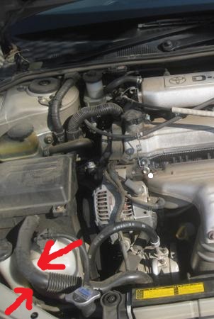

Уважаемые форумцы, Хотелось бы узнать для чего этот шланг нужен?
Комментарий к файлу: Фото на рассмотрение
600x450-2013112000113.jpg [ 44.25 КБ | Просмотров: 3235 ]

Охлаждение блока ЭФИ (мозгов)

А я думал он для подогреве, он де от источника тепла идет...
А что он тебе мешает? Пусть стоит.
Назовём это "теплообменник" - когда холодно - подогревает, когда жарко - охлаждает
На Экзисте называется "82776-32010 Трубка выпуска отработавших газов"
По факту - откуда газы в корпусе блока ЭФИ или что делать газам от радиатора в корпусе блока ЭФИ - непонятно. Скорее всего - трудности перевода - типичный газообменник - поддерживает в блоке ЭФИ постоянную температуру.
Так вот именно, что у меня его нет... :(

kotariych писал(а):
...82776-32010...
На Экзисте 600 р. с копейками, если что.

Tolya писал(а):
Спасибо, что разъяснил) Так а на деле нужна она?-поскольку у меня шланга этого не было и нет...
Теоретически - в блок ЭФИ попадает больше пыли, чем со шлангом. Ну и температурный баланс смещается, но это вроде не критично.

vlad-&-slav писал(а):
kotariych писал(а):
...82776-32010...
Так наврятли мне заказ доставят, так как их офиса нет в моем городе

Поставь туда трубку от сифона на 30, приколхозить можно, если уж надо, ну или вообще закрыть отверстие в блоке ЭФИ чтоб грязь туда не поступала.
Спасибо Тебе) я думаю гляну на разборках или же под заказ(ток дорого, конечно обойдется)
