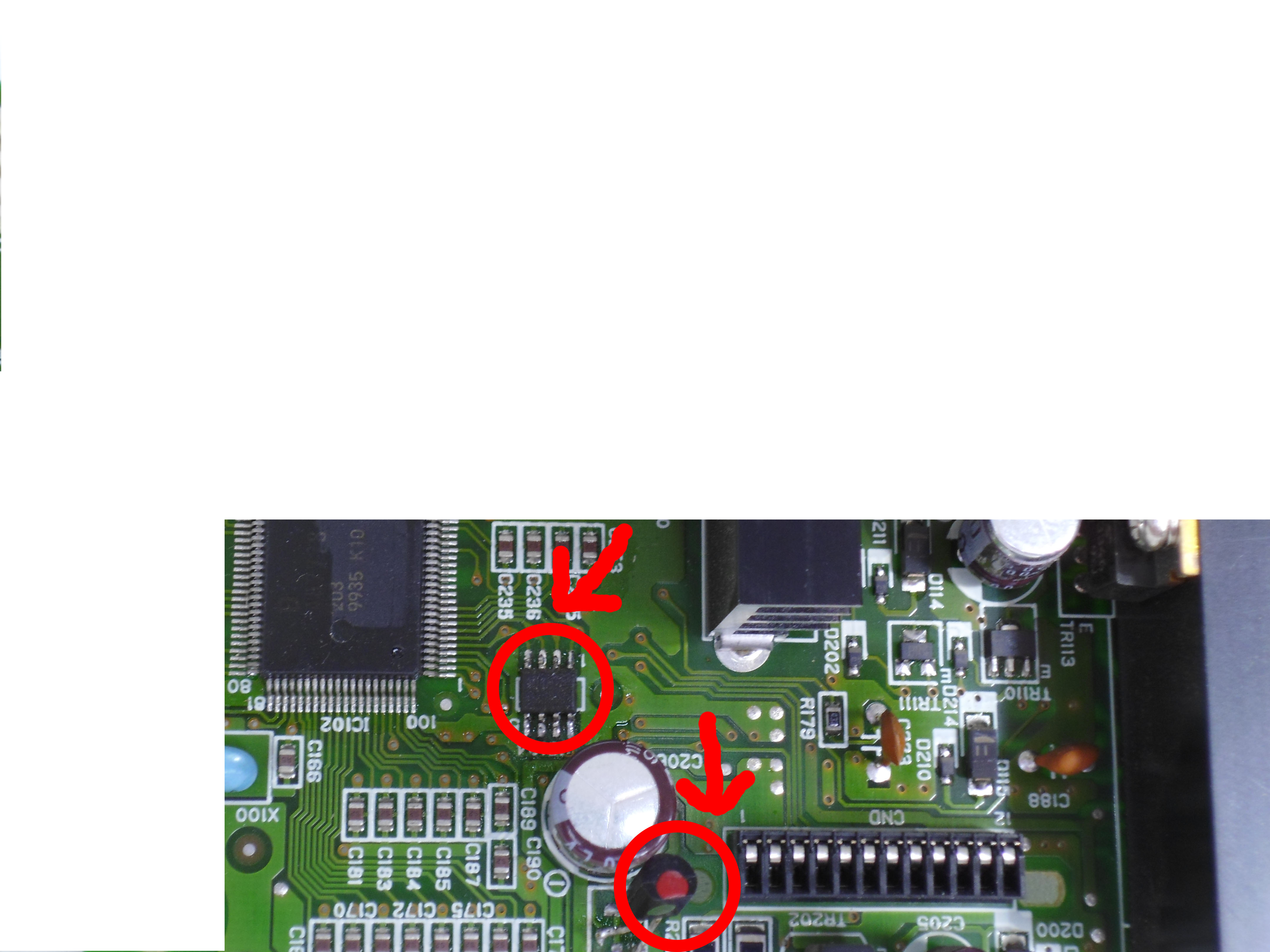

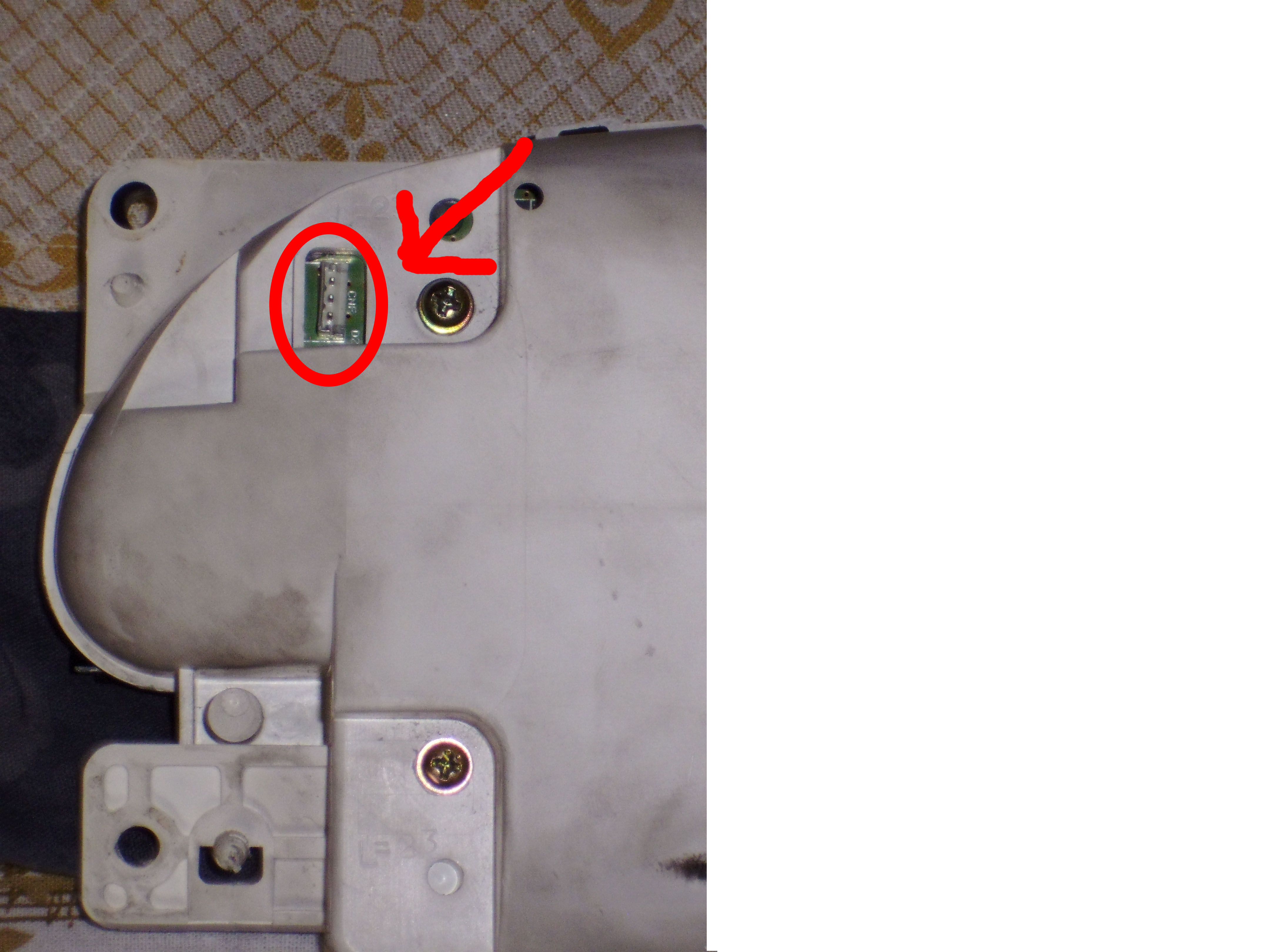

День добрый. Перестала работать регулировка яркости. Обратился к знакомому электрику, он всё промерил, питание с косы, саму кнопку, всё в норме. Снял табло, промерил всё что можно, нашёл сгоревший транзистор, заменил, результата ноль. Рядом микросхема паяная ( на фото стрелка ) может в ней дело, попробовать её заменить. Суть в том, что на ней не видно ни букв, ни цифр, может кто сталкивался, как узнать какая она. И ещё вопросик. Сзади небольшой разъём, четыре ножки ( на фото видно ) это что?

Микросхема пробег, паянная значит скручивали. Разьем для прошивки и тестов при изготовлении. Такие мои предположения. А по кнопке так думаю, надо смотреть идёт ли на неё питание и обнуляет ли это питание кнопка в нажатом состоянии.

Дмитрий1983 писал(а):
Микросхема пробег, паянная значит скручивали. Разьем для прошивки и тестов при изготовлении. ..
+1 поддерживаю :smoke: ...

Питание на кнопку идет, сама кнопка работает, все прибором промеряли, а вот какая деталь на этой плате отвечает за регулировку яркости ? В книге электросхемы общие, ниче на них не прочитать.
