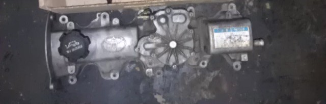

да есть такой вариант,я себе перекинул
а выглядит это вот так
Добавлено спустя 2 минуты 3 секунды:

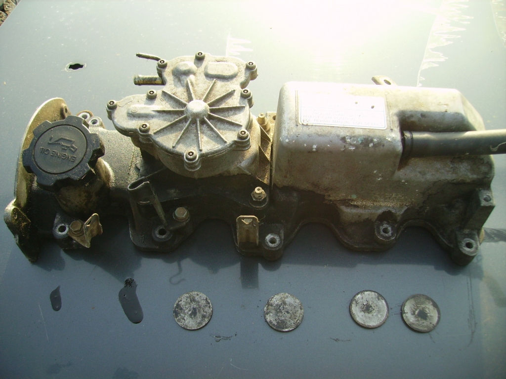

но тут еще нужно учесть то,чтобы распред вал бал с кулачком под этот насос
IMGP0040.JPG [ 350.17 КБ | Просмотров: 2125 ]
Комментарий к файлу: или вот так
2с.jpg [ 31.83 КБ | Просмотров: 2125 ]

И ещё башку сверлить надо под форсунку под этот кулачёк.
