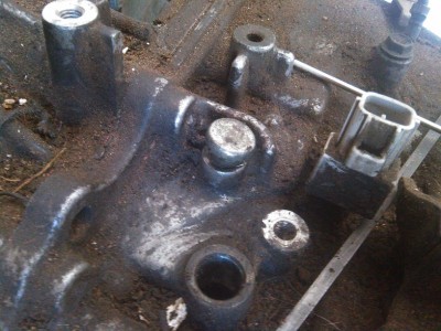

чтоб масло гнало через сапун АКПП надо, чтобы в картере АКПП было избыточное давление, чего по определению быть не может или температурное расширение...Возможно жидкости слишком много и при нагревании она немного попадает наружу...(не исключайте, что щуп может стоять не родной)
 Заголовок сообщения: Re: Утечка масла через сапун u240
СообщениеДобавлено: 23 июл 2014, 07:17
Сообщения: 219
Тем: 25
Откуда: г. Улан-Удэ
Репутация: 44
хм... дело не в шупе... на робочей темпиратуре, на заведеную на N выташил шуп, масло по нижней ризке "cold", не может же шут вот так пиз...ть

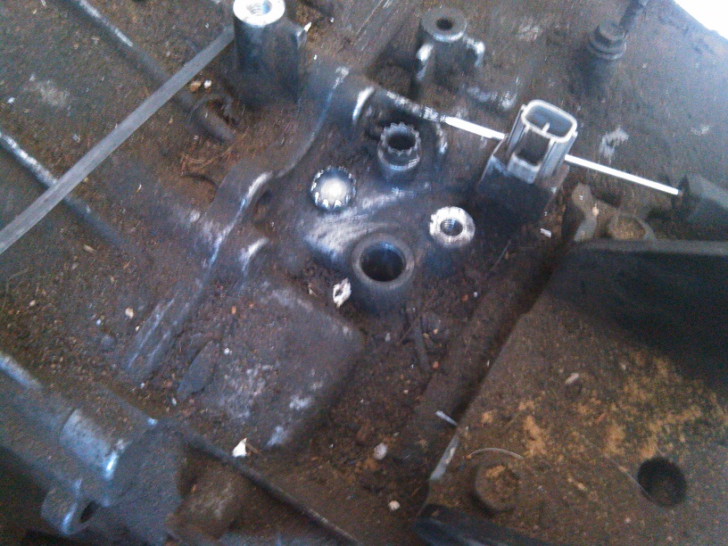

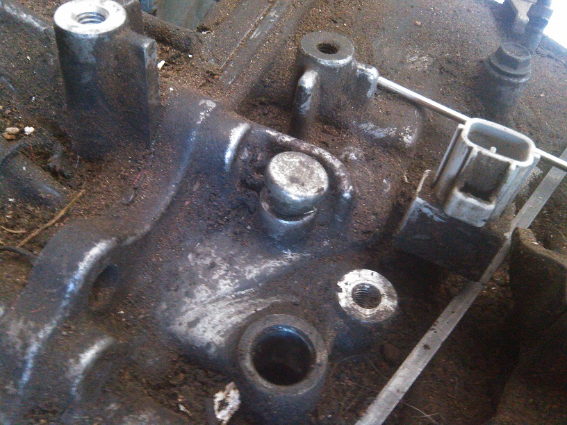

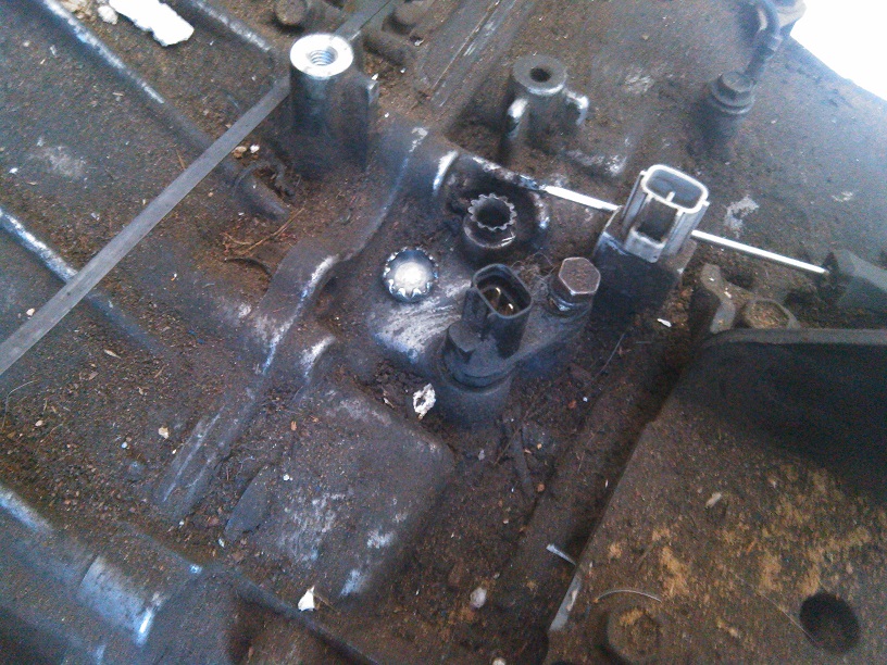

кстати вот фото сапуна на старой коробаске...
IMG_20140715_134530.jpg [ 253.09 КБ | Просмотров: 3762 ]
IMG_20140715_134623.jpg [ 239.53 КБ | Просмотров: 3762 ]
IMG_20140715_134631.jpg [ 257.96 КБ | Просмотров: 3762 ]
