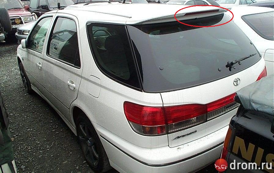

Всем доброго времени суток, куплю или приму в дар :beer: исправный стоп-сигнал в спойлер, у меня сгорело пару диодов вид уже не тот. И кто знает как его снять, открутил два самореза, но он сидит как влитой...куда тянуть, как дергать???

2 болта откручиваешь, и тоненькой отверткой "-" подеваешь (только аккуратно, не нужно до хруста отвертку толкать). Он на скотче двухсторонем сидит.
отдельно походу не найдешь... проше попробовать починить. Изять оттуда диоды и вколхозить ленту диодную. как вариант. или диоды перепаять.

У меня болты откручиваешь и он сам падает...

Я себе вместо сгоревших светодиодов в середине поставил светодиоды которые были крайними. А вместо них резисторы ом по 50. Практически не видно что нет крайних светодиодов.
Да походу, надо подумать о светодиодной ленте и в колхозить ее туда........и кстати у меня крайние правые сгорели, но там явно видно что не хватает.......
