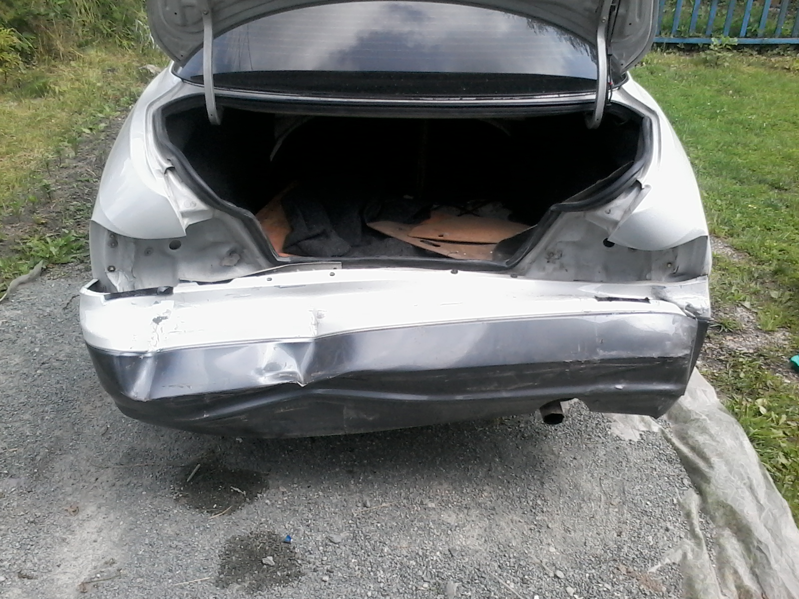

В общем ситуация у меня следующая.
Стою на перекрестке пропускаю пешехода. С визгом зимней резины в меня влетает лютая "пятёрка" с логотипом автошколы на борту. Я выхожу из машины и это чудо что за рулем пятерки пытаеться воткнуть передачу и смыться. Короче вытащили его с машины, пару раз пытался бежать. Долгая история. Короче два тела в Гомно пьяные, угнали тачку с работы где трудились механиками, и на перекрестке меня догнали.
Вопрос первый как мне быть, водитель не имеет В У, короче нарк пропитый взять нечего, живет в какой то землянке, работает за копейки. Судиться есть ли смысл ?
Вопрос второй у машины *опы практически нету смяты лонжероны и полость где запаска. Я своими силами как мог выправил на даче зепляя за березу но все не то, нужно делать по человечески. Сколько стоит распил задней части, где купить, как вообще это делается, есть мнения ?
Комментарий к файлу: тянул от березы)
20140803_124253.jpg [ 664.8 КБ | Просмотров: 2096 ]
20140803_124305.jpg [ 824.53 КБ | Просмотров: 2096 ]
Комментарий к файлу: в общем то что было
20140803_161729.jpg [ 469.31 КБ | Просмотров: 2096 ]
Комментарий к файлу: то что получилось
221.png [ 855.63 КБ | Просмотров: 2096 ]

1. одназначно судиться, ты че папа карло что ли? Денег у тебя валом чтоб за свой счет делать? покуй где от работает и живет если у него головы нет на плечах, ты то тут при чем? Отберут последние...
2. Если авто планируешь оставить под себя пилить не советую при такой же ситуации заднюю часть у тебя просто вырвет. Имеет смысл искать колковых кузовщиков и делать в родном железе. Если авто на продажу, можно распилить.
З.Ы. тем немение вытянул не так уж и плохо.

Сам об березу цеплял и так все поправил,конечно делай не надо пилить,тем более человек дал тебе телефон позвони поможет.

тем более по фоткам не видно чтоб были большие жуки на крыльях.
