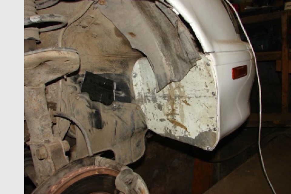

Спасибо,посмотрю. А вот еще вопрос ,вода попадает изза отсутсвия пыльников которые на лонжероны крепятся,у всех ли стоят эти пыльники?или не изза них ,а вообще просто вода попадает,у меня такой пыльник только справа ,защищает от поподания воды на ремни а с лево нет
Комментарий к файлу: Примерно такой пыльник,фото не моё

у меня стоят оба, с ними возможно меньше вода лететь будет. У меня о них еще резина трет в поворотах. Где-то на сайте продают их то-ли СерЖ, то-ли fei... А это на фото белое возле бампера твоя уже доработка? и еще спререди под бампером пыльники стоят?

На бампере пыльников нет.Нет не моя доработка,и фото не моё,эт у чувака что то типо подкрылок в конце сломался,вот он такое и сделал
