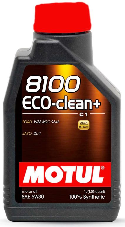

а как называется это масло??
 Заголовок сообщения: Re: Масло в 3S-FE
СообщениеДобавлено: 05 фев 2014, 22:44
Так и называется: MOTUL.
Вот такое я беру.
А вообще их продукцию можно мешать безбоязненно(5w30-5w40-0w30)

Вот тут не знаю не знаю... глянь на тест данного масла по ссылке http://alexey-bass.github.io/bmwservice-oils/
При нагреве оно полимеризуется... а это уже не безвредные отложения( Но все равно и его вроде как можно использовать.. но не желательно, есть более чистые масла...

Странное дело.
MOTUL же вроде как для гонок вообще сделан?
Должен температуру держать(да и я вскрывал крышку клапанов летом)валы и поверхность головки светло коричневые(или темно желтый даже)
До этого год откатал на нем(и летом в жару гонял)
Оно должно было уже свернутся там(если судить по тесту)
Чему верить?

Результатом проведенного тестирования является неспособность некоторых масел удерживать пакет присадок. При сравнительно высокой температуре, характерной для зоны поршневых колец, у таких масел разрушается присадочный пакет, с образованием чрезвычайно стойкой сульфатной золы, которая по твердости и стойкости напоминает керамику.
Чтобы меня разоблачить, достаточно взять 5 мл масла "хорошего" и "плохого", жестяную банку из под зеленого горошка, или чайную ложку и повторить опыт дома на кухне. Сенсационные результаты расследования обязательно опубликуйте на форуме. Расчетная температура воспроизводства опыта - >250 но точно до 380 С. Не забудьте открыть форточку и включить вытяжку...
Это взято отсюда http://bmwservice.livejournal.com/64890.html это этот же блог, ответы на вопросы... По motul 8100 по первой ссылке с тестами на прожарку есть и результат анализа (анализ проходили самые распространенные виды масел).
"MOTUL X-CLEAN - представитель "экологического" класса масел MidSAPS. Заметно урезан моющий пакет - кальция тут менее 2000 мг/кг, что, разумеется, сказалось на щелочном числе - всего 6. Серы - 0,21%. Выкипело 9,43% исходной массы. Базовая основа - от 50 до 100% масел гидроочистки."
