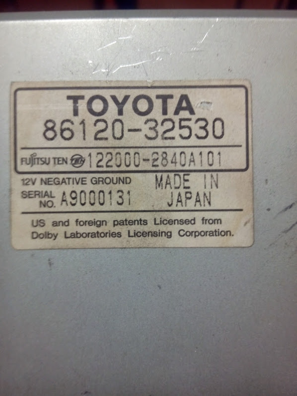

Обновлю немного. Вот моя магнитола - 86120-32530. На ней трюк НЕ СРАБОТАЛ:)

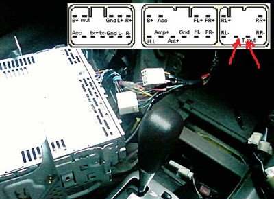

Сегодня общался с одним дядькой, который ремонтирует магнитолы, шарит мужик! в общем поведал я ему про нашу проблему и то что все дело в проводах TX+TX-! он мне объяснил, что это шина обмена данными, как USB хаб, вроде все устройства воткнуты в один USB порт но компьютер их видит каждое отдельно, так и здесь! и дал мне заглушку на этот разьем, я бегом в машину, снимаю мафон, ставлю эту заглушку и вуаля, все работает! До этого если магнитолу отключить экран работал,а джостик нет! то есть если был включен тахометр то он и остался, переключить уже не получается, джостик не реагировал на нажатия! а с этой заглушкой все как обычно, все переключается и работает, я ему говорю:"ПРОДАЙ" он говорит 200р и я расскажу как сделать, в общем резистор у него там стоит 68 Ом, я надыбал резистор на 58 Ом от старого телика воткнул и все заработало, на днях буду менять мафон, зделаю фотоотчет! (Ардео 1998г, 3SFSE, мультик родной был снят и установлен мультик от рестайла 2000г!)
Добавлено спустя 11 минут 39 секунд:
Если не изменяет память, схем под рукой нет просто, у меня у брата на рестайле TX+ TX- подходят на эти контакты, посмотрите там по краям колонки, а нижнии центральные как раз это самое! могу ошибаться, поправьте если что!

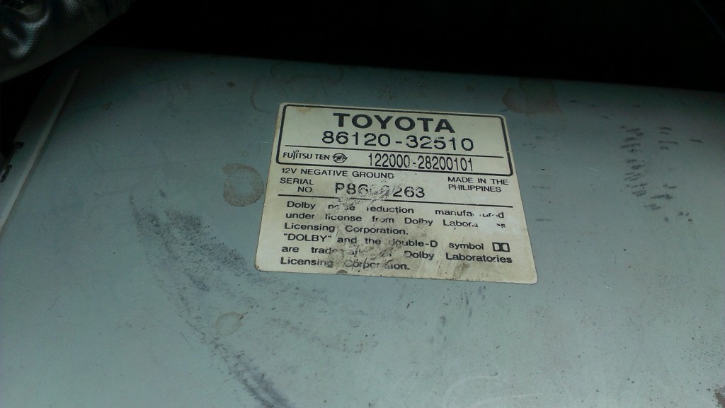

Вот такая у меня магнитола! резистор на 58 Ом! все работает!
Добавлено спустя 9 часов 27 минут 47 секунд:
В общем попробовал я поставить мафон, но не поставил! столкнулся с проблемой: с резистором 58 Ом джостик работает режимы на панели переключает, а вот тв тюнер включать не хочет! при нажатии на кнопку тв абсолютно ничего не происходит! Умный дядька сказал что возможно из за резистора, что нужно именно 68 ом, мол панель может и понимает 58 Ом, а тв тюнер нет!
