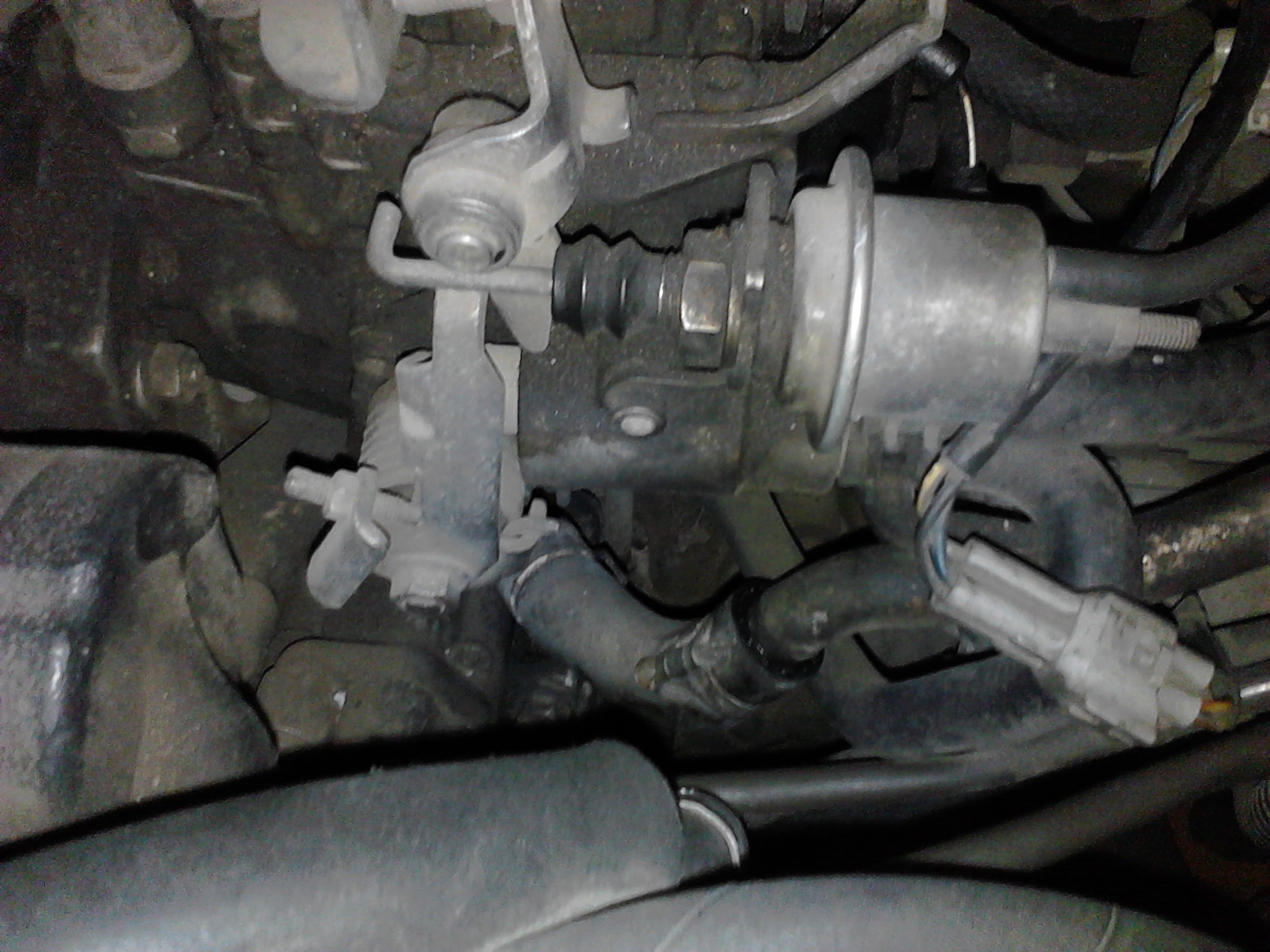

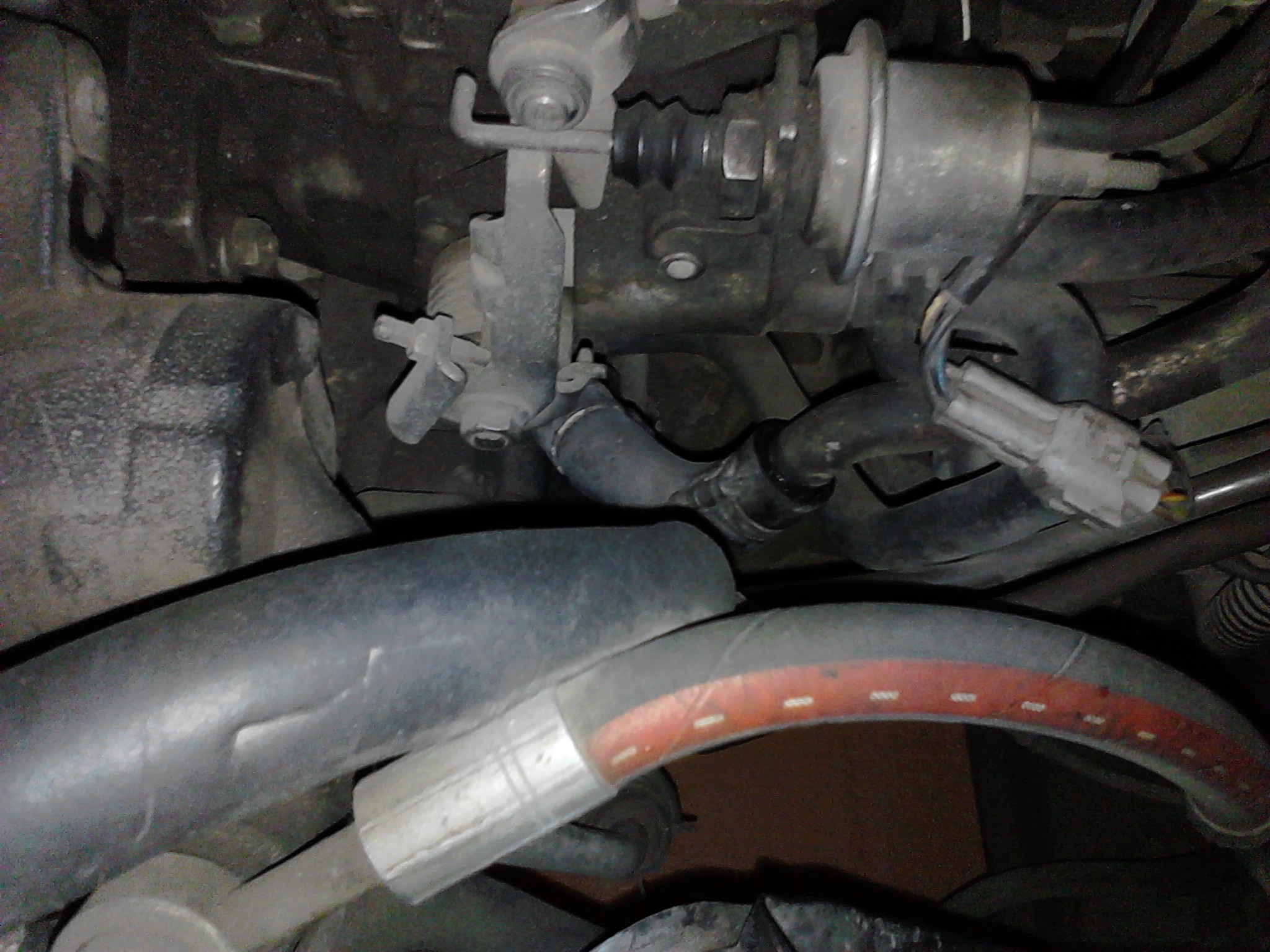

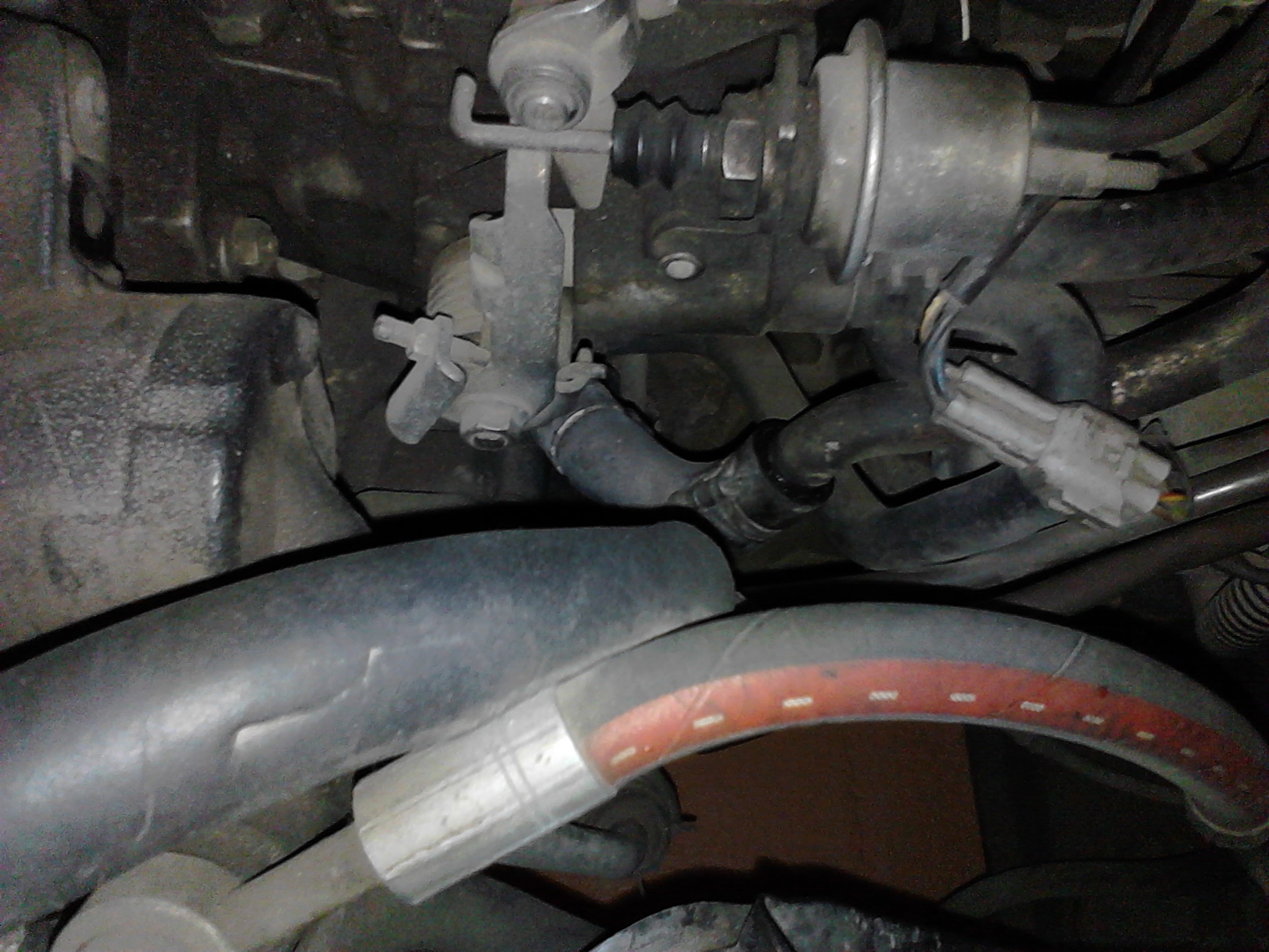

Эта трубка на антифриз, находится по середине картинки и уходит вниз (над компрессором кондиционера), не могу найти ее в каталоге для дизельных модификаций.
IMG_20141029_134840_0.jpg [ 562.58 КБ | Просмотров: 1655 ]
IMG_20141029_134846_0.jpg [ 564.53 КБ | Просмотров: 1655 ]

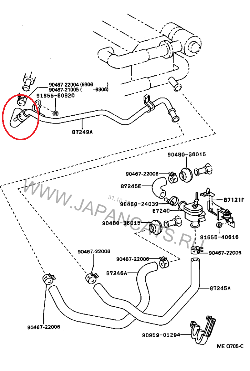

А из русских подобрать? Хотя я сам оригинал купил, правда на бензинку, разница у них в 150 рублей!
На схеме вроде нашел, но как отдельная деталь номера нет!

Раздел Электрика, раздел про отопление и кондиционирование. Для бензинок все понятно и каждая позиция имеет номер.

Не могу на бензине найти эту трубку, скажи название своей модификации, потому что в вресии для 1,8 почему то нет этой трубки, может я от бензина закажу, там одинаковый же антифриз в конце концов.

У меня Камри была SV35 мкпп 4вд, двигатель такой же как сейчас на Калдине, маленький патрубок одинаковый, оригинальный номер16261-74100, подбирал времено замену от ТАЗа какого то патрубок с печки.

У тебя так же он идет горизонтально и вниз уходит ?

Нет, на бензинках все спереди, вниз ничего не уходит, но изгиб патрубка похож

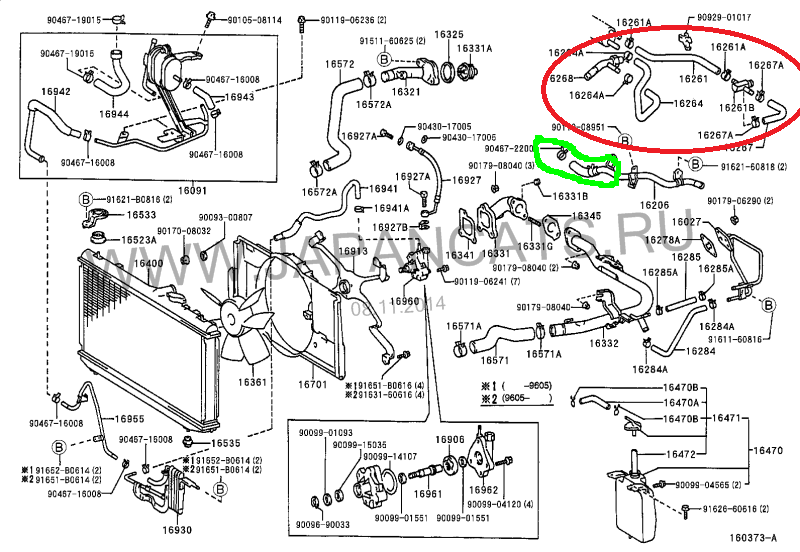

16264-64090 старый номер
16264-64110 новый номер
смотри от CV43 салона там на схеме этот узел есть
Можно схему посмотреть от карины 215 салона тоже там этот узел есть.
CImage.ashx.png [ 183.69 КБ | Просмотров: 1497 ]

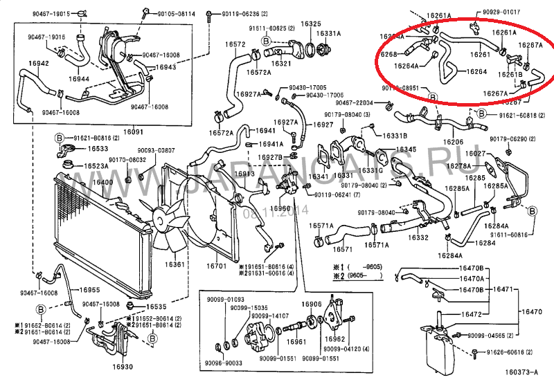

или этот?
CImage_ashx.png [ 166.01 КБ | Просмотров: 1481 ]

Тогда понятно что надо это шланг обратки печки, который в блок идёт, его можно заменить любым даже от ваза там угол не большой не пере жмётся, отдельно его в каталогах нет только вместе с трубкой.
