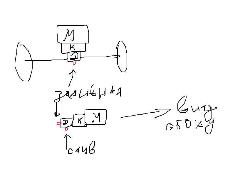

 Заголовок сообщения: Re: Дергает при переключение с R на D
СообщениеДобавлено: 23 апр 2011, 22:24
Со стороны рейки?Можешь по подробнее объяснить(или фото или схему со стрелочками)
Я там почитал книгу и все по излазил в поисках заливной пробки(где смотреть ума не приложу)Хочу сам поменять летом этим Dextron там(не сложно вроде,слил закрутил пробку да и залил нового по горлышко(куда заливать только? :( )
СообщениеДобавлено: 23 апр 2011, 23:38
Сообщения: 645
Тем: 40
Откуда: Улан-Удэ
О машине: Ниссан Террано
Репутация: 48
Фотки нет. вот где сливное отверстие, далее как бы взглядом идем назад потом вверх по корпусу диффа ну и там увидите пробку заливную. С ямы лучше видно.
нарисовал коряво конечно, но уж как смог
Безымянный.png [ 16.17 КБ | Просмотров: 2466 ]
