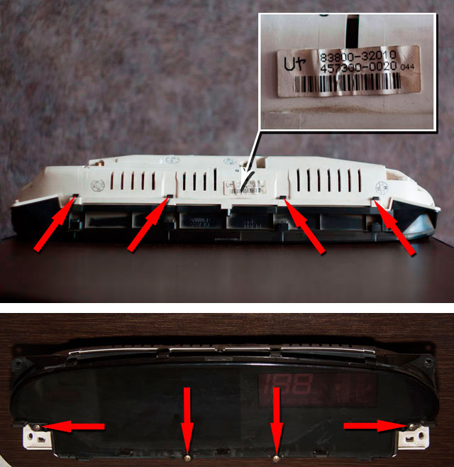

Прочёл в одной из тем про замену предохранителя монитора мультивижн и решил глянуть свой. У меня тоже не работало. Опишу сей процесс.
Как снять блок можно посмотреть здесь.
 Разбор блока мультивижн
Располагаем на ровной, чистой и сухой поверхности. Располагаем "лицом" к себе, откручиваем четыре самореза и снимаем чёрные защитные детали. При этом, нужно отстегнуть защёлки по периметру.
_MG_1003.jpg [ 71.16 КБ | Просмотров: 5845 ]
Открывается вид на внутренности. Здесь откручиваем один саморез, переворачиваем и отворачиваем все болты с задней стороны. Извлекаем печатные платы.
_MG_1007.jpg [ 145.14 КБ | Просмотров: 5845 ]

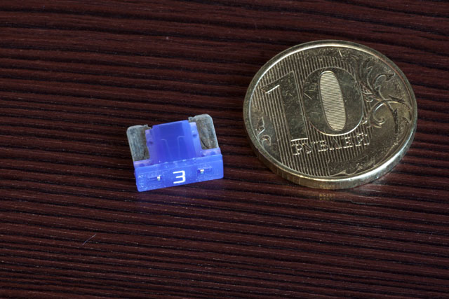

 Замена предохранителя
Предохранитель здесь один, на 3,2 ампера, он обозначен F102. Рядом есть место под второй предохранитель (F103), но видно, что он не стоял там с рождения этой платы.
_MG_1022.jpg [ 125.19 КБ | Просмотров: 5845 ]
Оказывается, в Южно-Сахалинске, на авторынке, на Пуркаева, не так-то просто найти предохранитель на 3 ампера. В конце концов мне удалось приобрести искомое, и этот предохранитель просто идеально подошёл по размеру.
_MG_1027.jpg [ 66.16 КБ | Просмотров: 5845 ]
Выпаиваю старый и впаиваю на его место новый.
_MG_1023.jpg [ 69.03 КБ | Просмотров: 5845 ]
Теперь у меня рабочий монитор.
