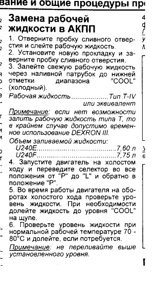

и возможно ли в коробку серии U лить вместо дорогого T-IV относительно дешевый но качественный Dextron III, например Valvoline или Neste
а есть ли смысл перебирать её?а по маслу в коробку в книге все написано и тут на форуме не раз уже писали,поиск рулит.
масло.jpg [ 103.8 КБ | Просмотров: 4394 ]

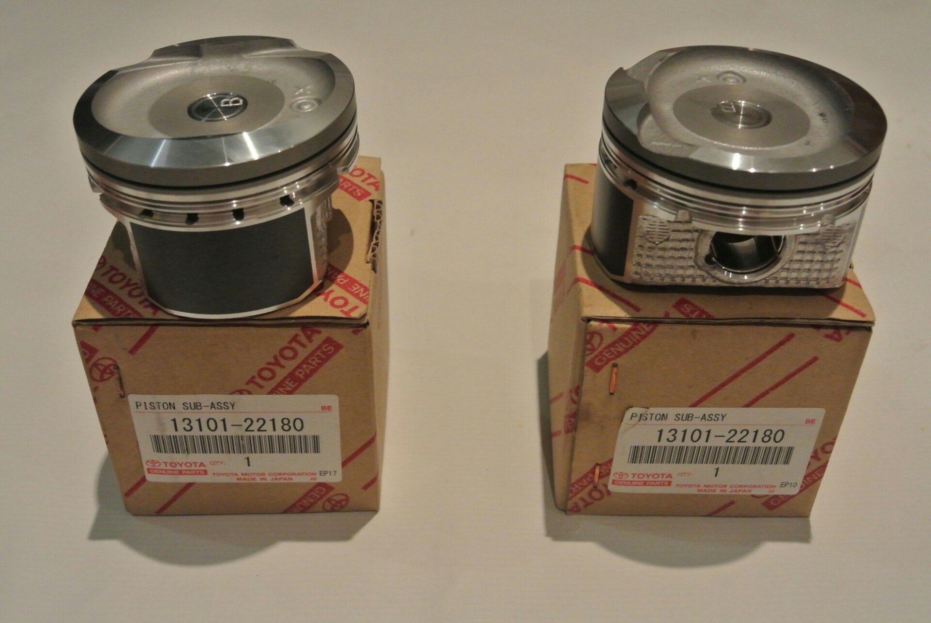

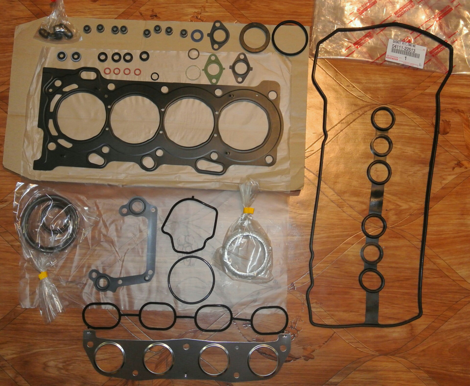

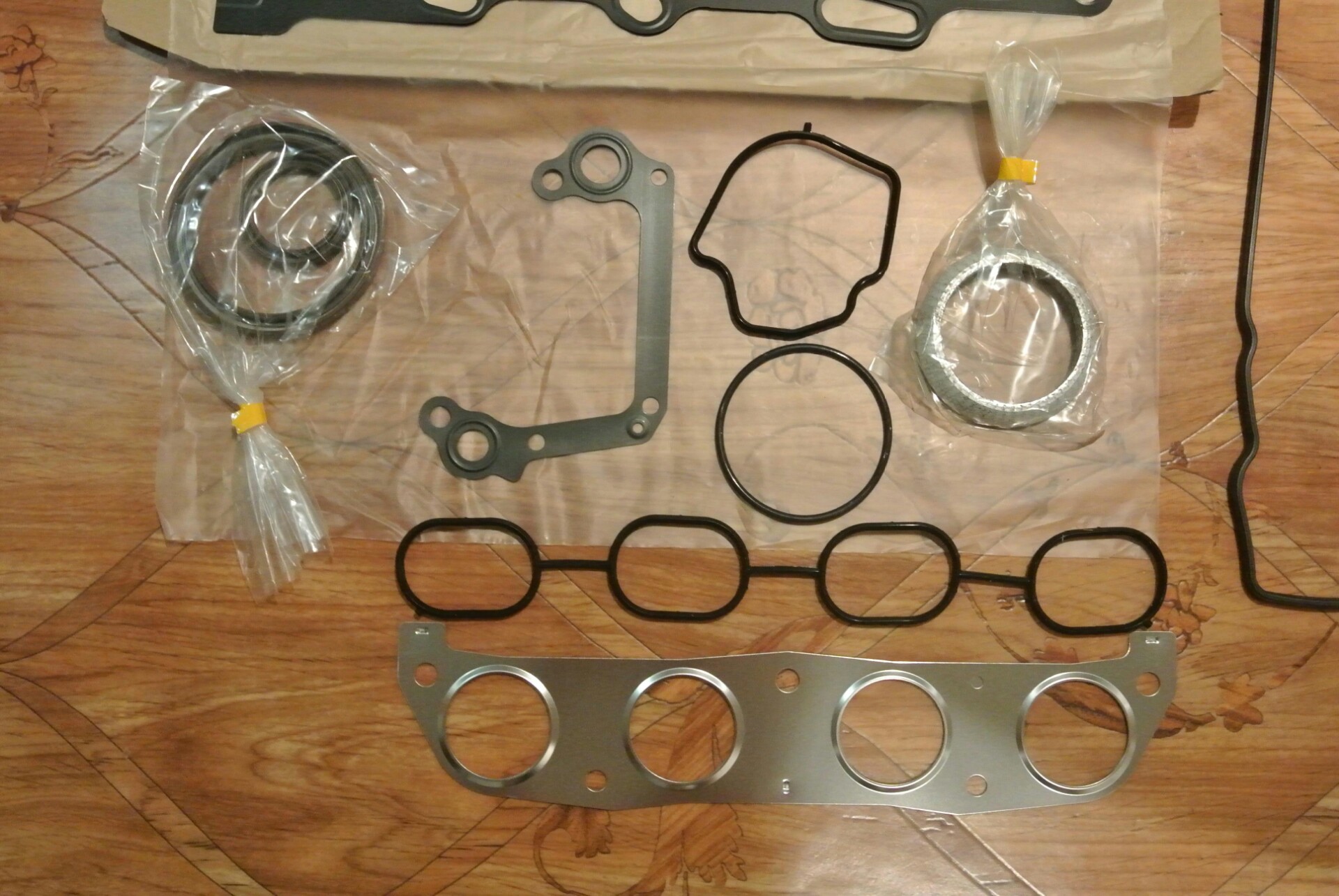

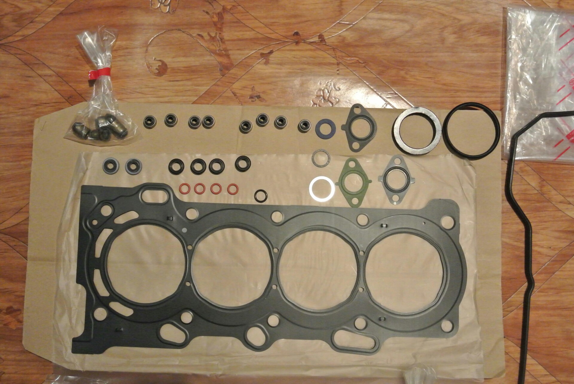

Вот и я решился на капиталку. Не знаю, что получится - пробег уже 260т.км.
Заказал ремкомплект двс 04111-22513
новые поршня 13101-22180
Кольца 13011-22221
Цепь грм, натяжитель, башмак, успокоитель.
Добавлено спустя 10 минут 31 секунду:
04111-22513
Добавлено спустя 42 секунды:
04111-22513
Добавлено спустя 43 секунды:
04111-22513
Добавлено спустя 55 секунд:
13101-22180
