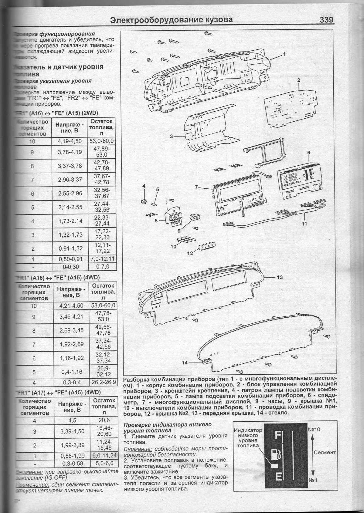

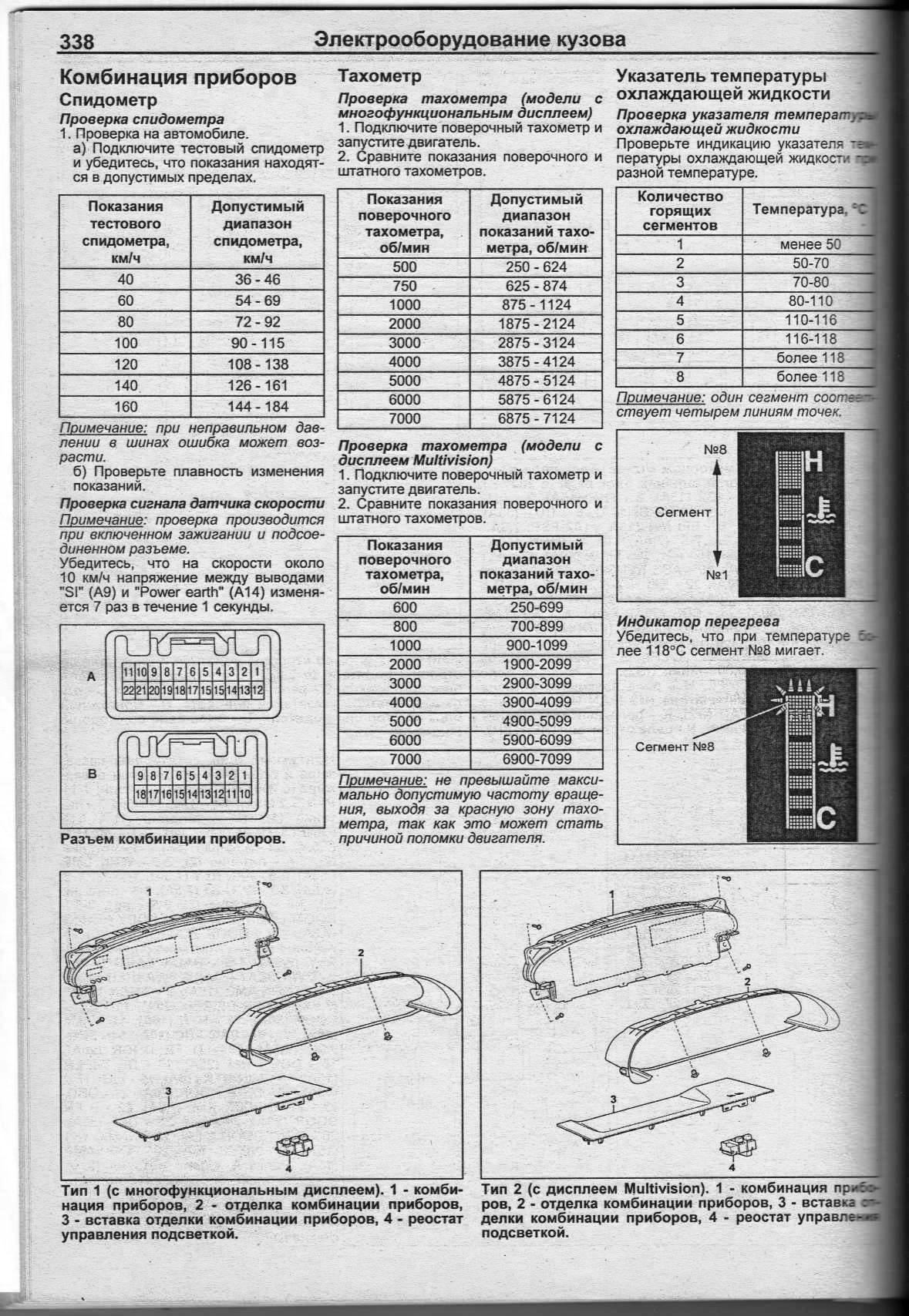

какая температура двигателя как поднимится один кубик. и топла

каждое деления это скалько литров. видел на сайте расшифровку этих кубиков щас не могу найти

На ардео Sv50 -55 один кубик топлива 7-8 литров,а температуры 30 градусов. помоему.

А поиском воспользоваться не пробовали? Вот по топливу viewtopic.php?t=994034, а здесь и то и то viewtopic.php?t=994034. Тема дубль.

maloi305@mail.ru писал(а):
буду ждать
Вот что есть.
стр. 338 и 339
И еще вот в начале на стр.8 написано в описании Индикаторов, п.6:
Индикатор низкого уровня топлива. индикатор загорается, когда ключ в замке зажигания находится в положении "ON", а количество топлива в баке менее 12 литров. В зависимости от комплектации автомобиля топлива может хватить на 40-60 км пути по хорошей дороге. На склонах или при поворотах индикатор может загореться из-за колебаний топлива в баке. Внимание: не ездите с очень низким уровнем топлива в баке. выработка всего топлива может привести к повреждению каталитического нейтрализатора.
