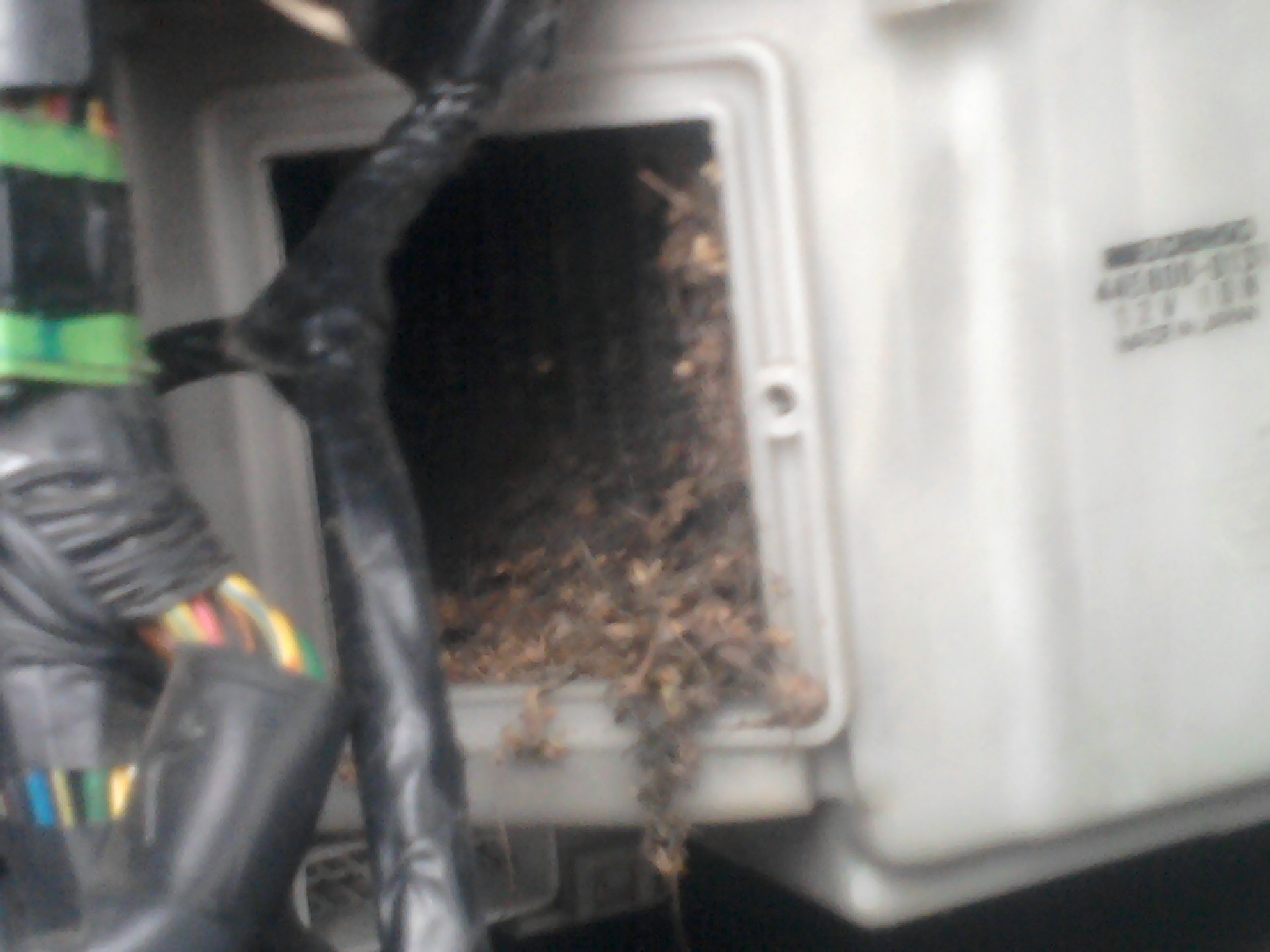

Снять бардачок,за ним испаритель
Фото-0259.jpg [ 364.51 КБ | Просмотров: 1602 ]
Фото-0260.jpg [ 341.29 КБ | Просмотров: 1602 ]
Смотрим,чистим,собираем. нужно ещё смотреть кран печки в моторном отсеке и степень нагретость шлангов на вход и выход и работу троса,который двигает задвижку крана.
