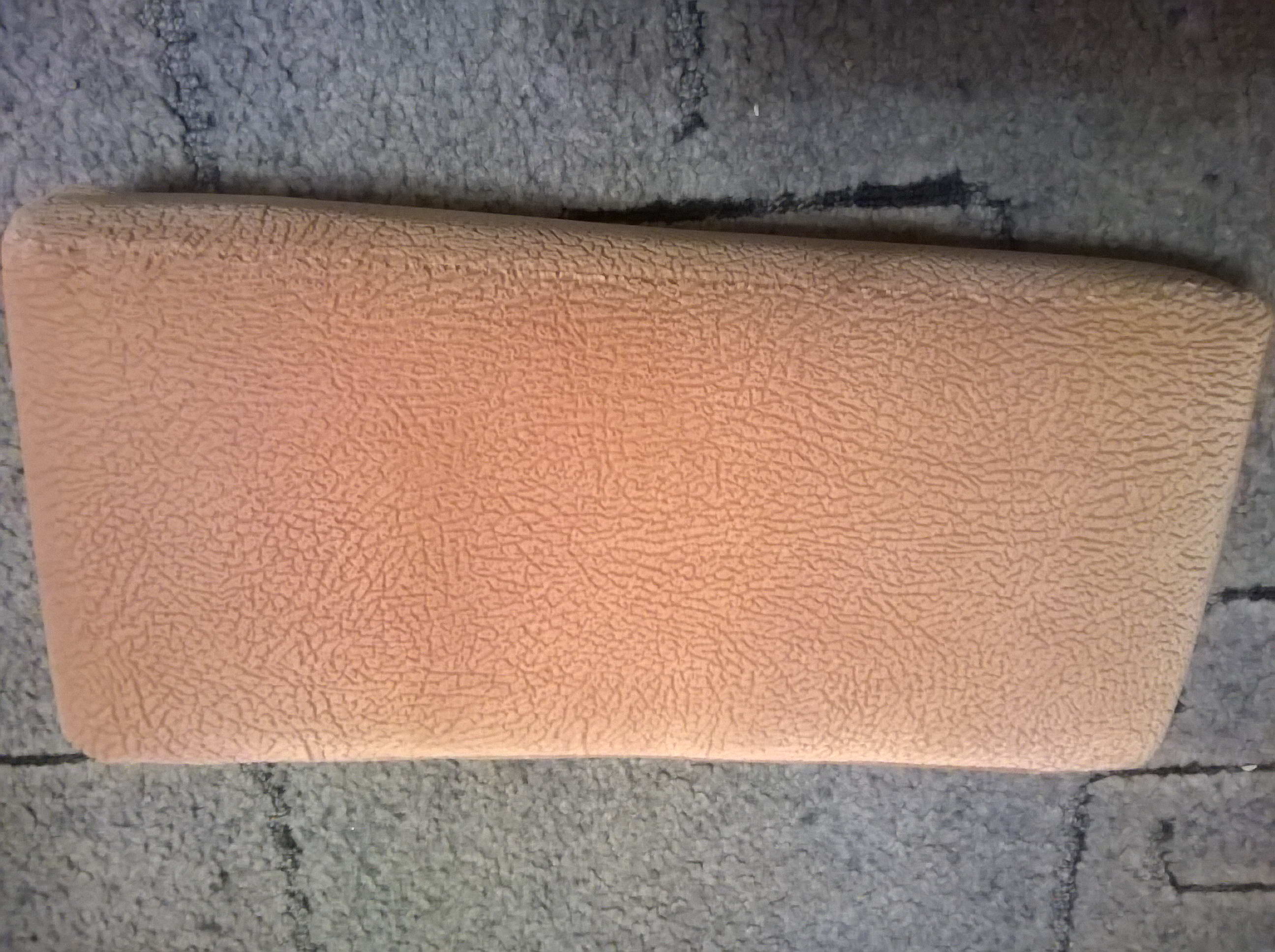

Самоклеющейся алькантарой ни кто не пользовался при перетяжке подлокотников:?:
Интересен результат, и на сколько хороша клеевая основа :?:
Купил такую, клеить не стал, а просто попытался приложить, посмотреть как будет повторять контуры. От идеи отказался, плохо тянется, феном не формуется. Для себя сделал вывод - для ровных или слабо изогнутых поверхностей. Клеится хорошо. Попробовал приклеить на материал спинки сидения задних пассажиров, через ~5 минут отрывалась с существенной неохотой. Думаю если оставить, будет держать, хотя со временем и жарой... После этого, оторванную от материала спинки сидения самоклейку, приклеил на ровную деревянную поверхность, через ~1 час отрывается очень плохо.
Беру свои слова обратно. Попробовал проклеить вертикальные боковушки у лобовика, получилось, понравилось. Кожзам с перфорацией, на клеевой основе. Остался кусок как раз на дверь, думаю попробую. Клеить, конечно, очень не удобно. Приходилось несколько раз частично отрывать и переклеивать, но в результате получилось практически без морщин. Видно, если только очень внимательно, под лупой присматриваться. Не знаю как будет себя вести клей, после переклейки. Поэтому в качестве альтернативы обычному способу можно порекомендовать.

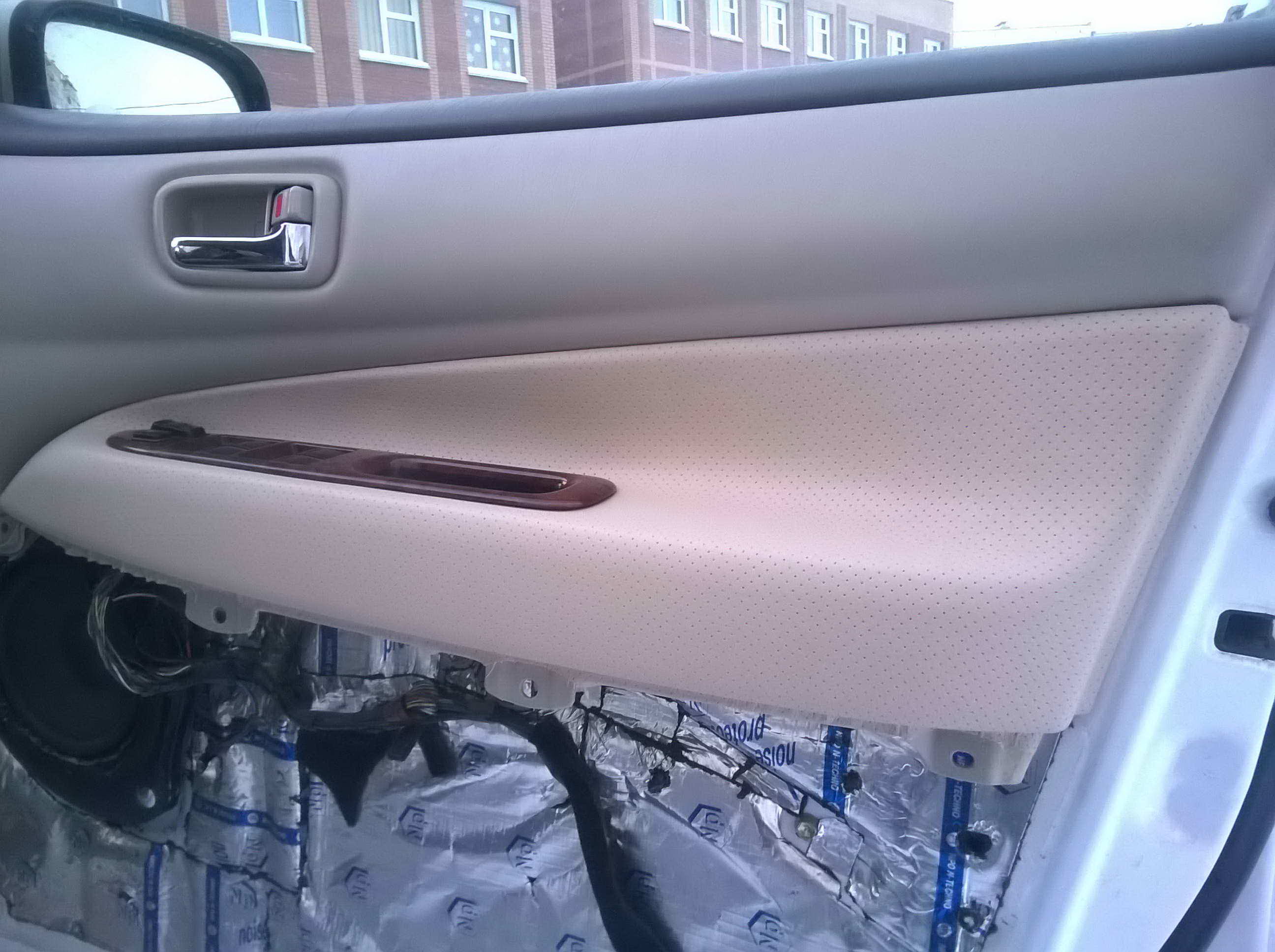

an99dre писал(а):
Попробовал проклеить вертикальные боковушки у лобовика, получилось, понравилось. Кожзам с перфорацией, на клеевой основе...
Фото в студию :smile: :smile: :smile:

Мишаня28rus писал(а):
Баланс белого конечно страдает, цвет на двери и боковушке одинаковый.
018.jpg [ 331.89 КБ | Просмотров: 2909 ]
019.jpg [ 332.4 КБ | Просмотров: 2909 ]
Комментарий к файлу: ПОДЛОКОТНИК
007.jpg [ 547.3 КБ | Просмотров: 2909 ]
012.jpg [ 353.91 КБ | Просмотров: 2909 ]
013.jpg [ 339.34 КБ | Просмотров: 2909 ]
016.jpg [ 416.09 КБ | Просмотров: 2909 ]
Мда, контраста маловато, потемнее вставки надо бы. У меня когда Виста была, я вставки на дверях черным кожзамом рельефным (с фактурой под мятую кожу) обклеивал, мне нравилось.

Alexsm69 писал(а):
Да, фото не отражает реальности. Мнение нескольких человек посмотревших на это, здорово, но лучше , может быть, смотрелось бы потемнее. Наклеил то, что было в продаже на авторынке, на пробу сил. Сейчас в поиске более темного кожзама. Попробую, фото выложу.
