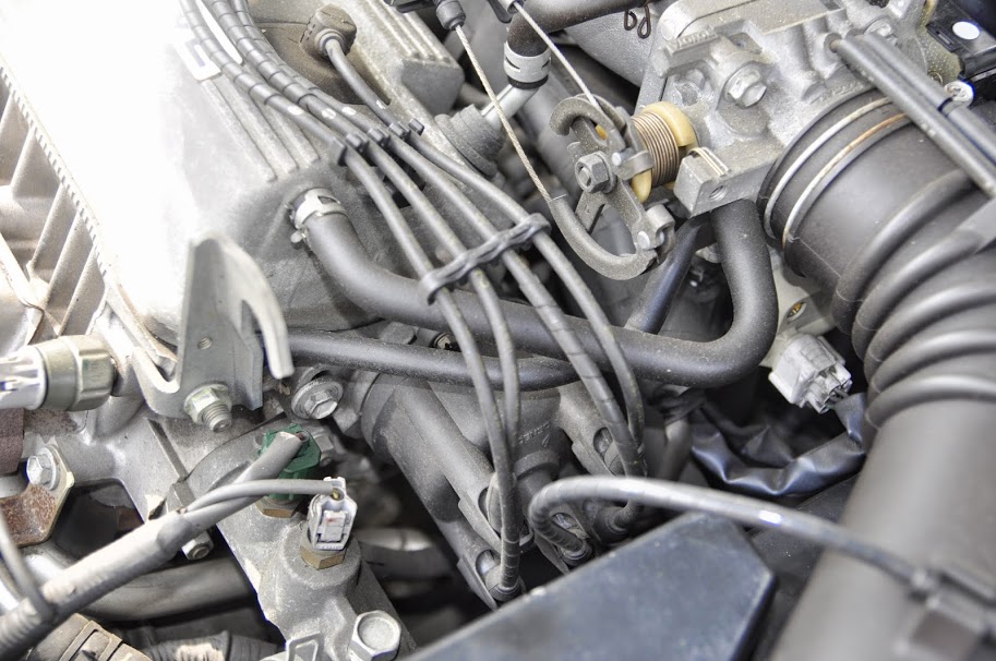

Свечу родную выкрути и па очереди в каждый броне провод вставь и юбкой прислони к головке(пусть кто нить крутанет)потом центральный проверь(просто сними его и на расстоянии мм 5 от головки держи)пускай крутанут(только не поднимай провод а то током тебя начнет бить)у меня так было.
А катушки или трамблер как тут перепутать можно(трамблер если есть то от него идут 4 толстых провода к свечам и 1 на катушку(если катушки их обычно 2 по одной на 2 цилиндра)то просто провода идут тонкие(относительно тазовских ВВ проводов)
Вот смотри прежде всего искру.
Потом угалек в трамблере(машина старая думаю трамблер)
Добавлено спустя 2 минуты 34 секунды:
Вот трамблер.
555.JPG [ 129.81 КБ | Просмотров: 1153 ]

Вазовского нет,вы не знаете как выглядит трамблер?Возможно в трамблере уголек загрязнился.
