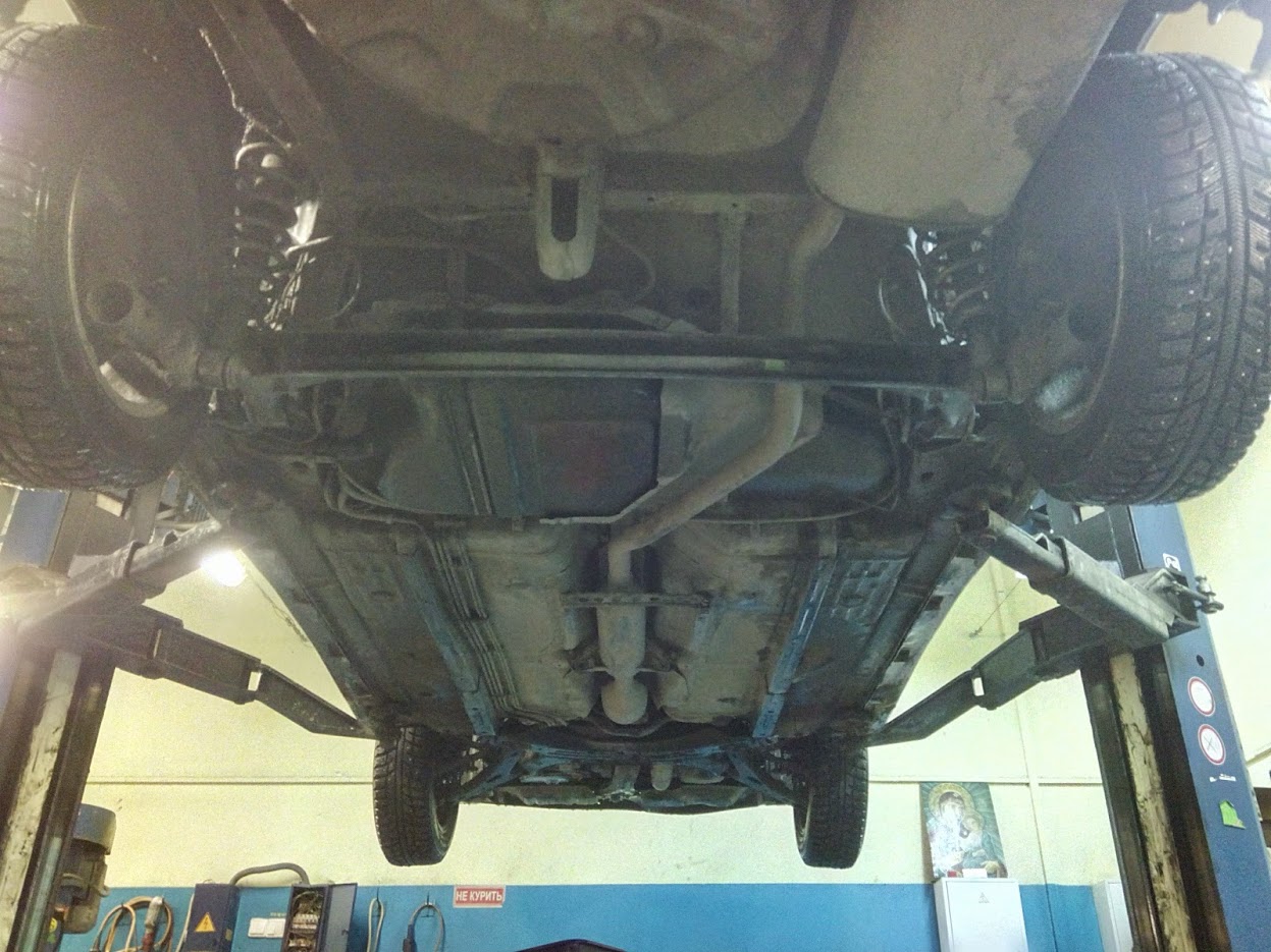

Ребят, сегодня задрал машину на подьемник. И увидел вот что - куда кардан пихать то? Он в тоннель не влезет. Так что облом наверное? Ибо если менять тоннель, то еще и ковролин, сиденья и т.д. и т.п.
И еще одно интересное наблюдение - на 2вд там места просто завались:))) Хоть два электромотора ставь, на каждое колесо:)

Сообщения: 672
О машине: SV55 3S-fe 4WD была
Репутация: 659
на 4WD кардан там где у тебя глушитель,а глушитель справа от тонеля идет.

Сообщения: 469
О машине: SV50
Репутация: 550
Ну то есть тоннель все равно шире должен быть, ведь не будешь резонатор с каталиком прям под днищем вешать. Можно конечно сделать "прямоток":)))) то есть просто кусок трубы вместо резонатора и каталика вварить, и сместить все это дело в сторону, тогда может кардан и влезет.

Сообщения: 469
О машине: SV50
Репутация: 550
Да, судя по фоткам запчастей с дрома и фоткам от 553 - там разные бензобаки, по другому идет выхлоп, есть уши для подрамника, и в другом месте упор для подъема всей задней части.
