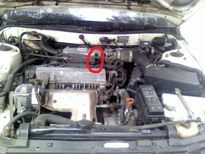

ребята помогите пожалуйста найти кронштейн крепления тросов на впускном коллекторе (каталожный номер, чтобы заказать) он у меня отсутствует...
реставрирую SV-35 огромное спасибо...

Вроде у меня от 4s sv30 должен быть,от sv40 не пойдёт,другой он там.

можешь сфотать плиз...

похоже что это оно 78024-32120 проверь на схемах japancats КУЗОВНЫЕ ДЕТАЛИ, ЭКСТЕРЬЕР, ИНТЕРЬЕР подкатегория педаль газа
