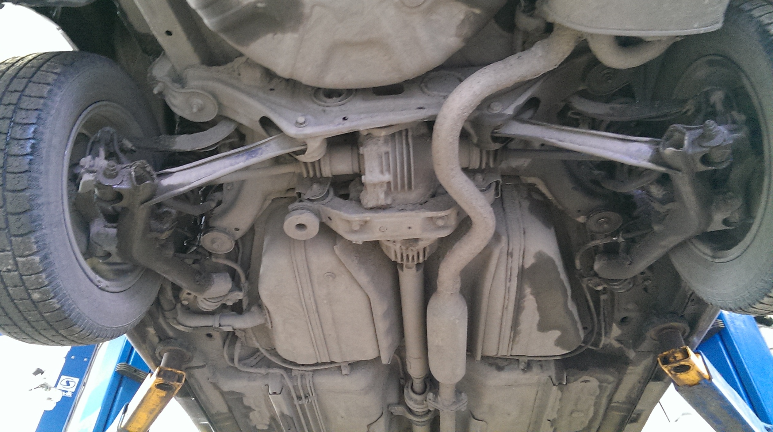

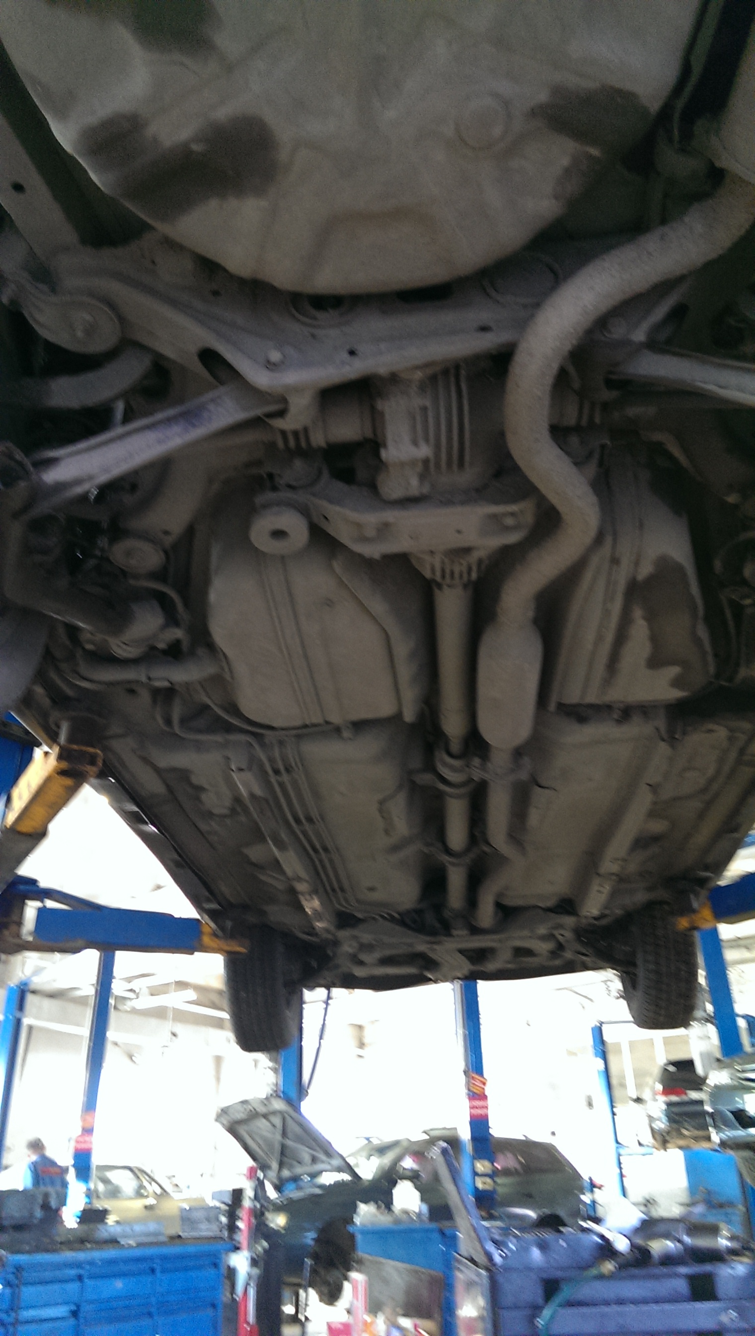

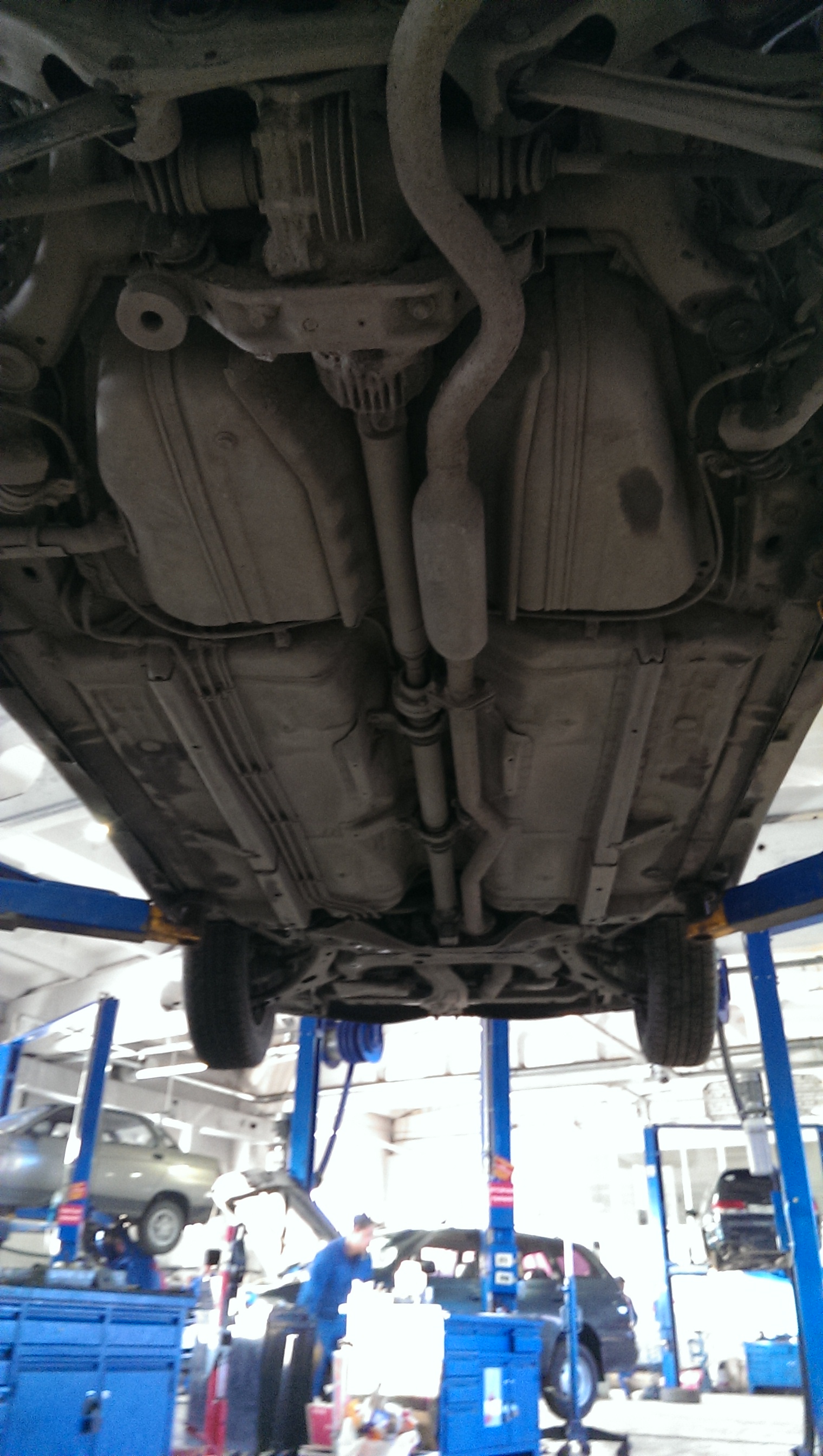

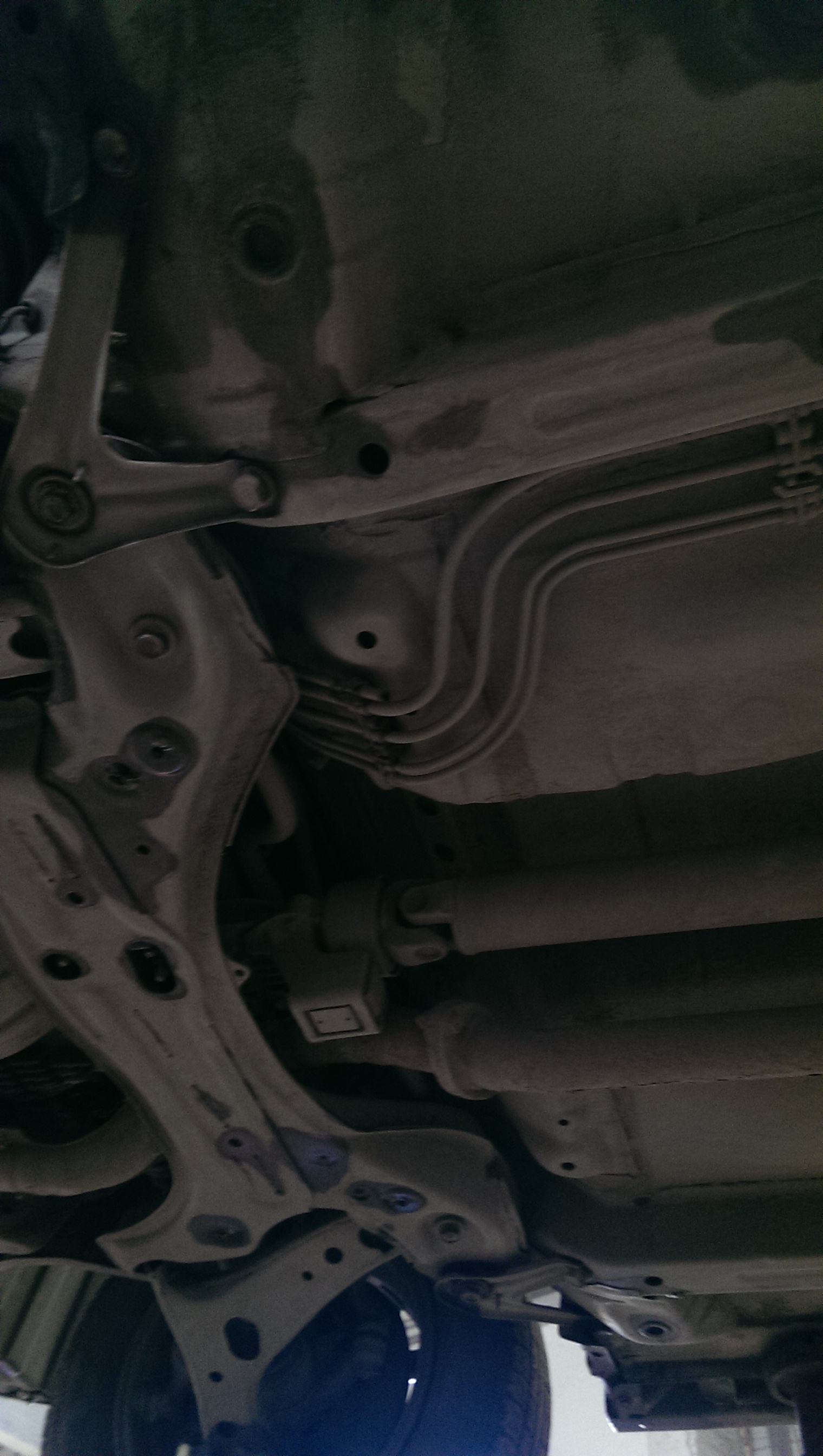

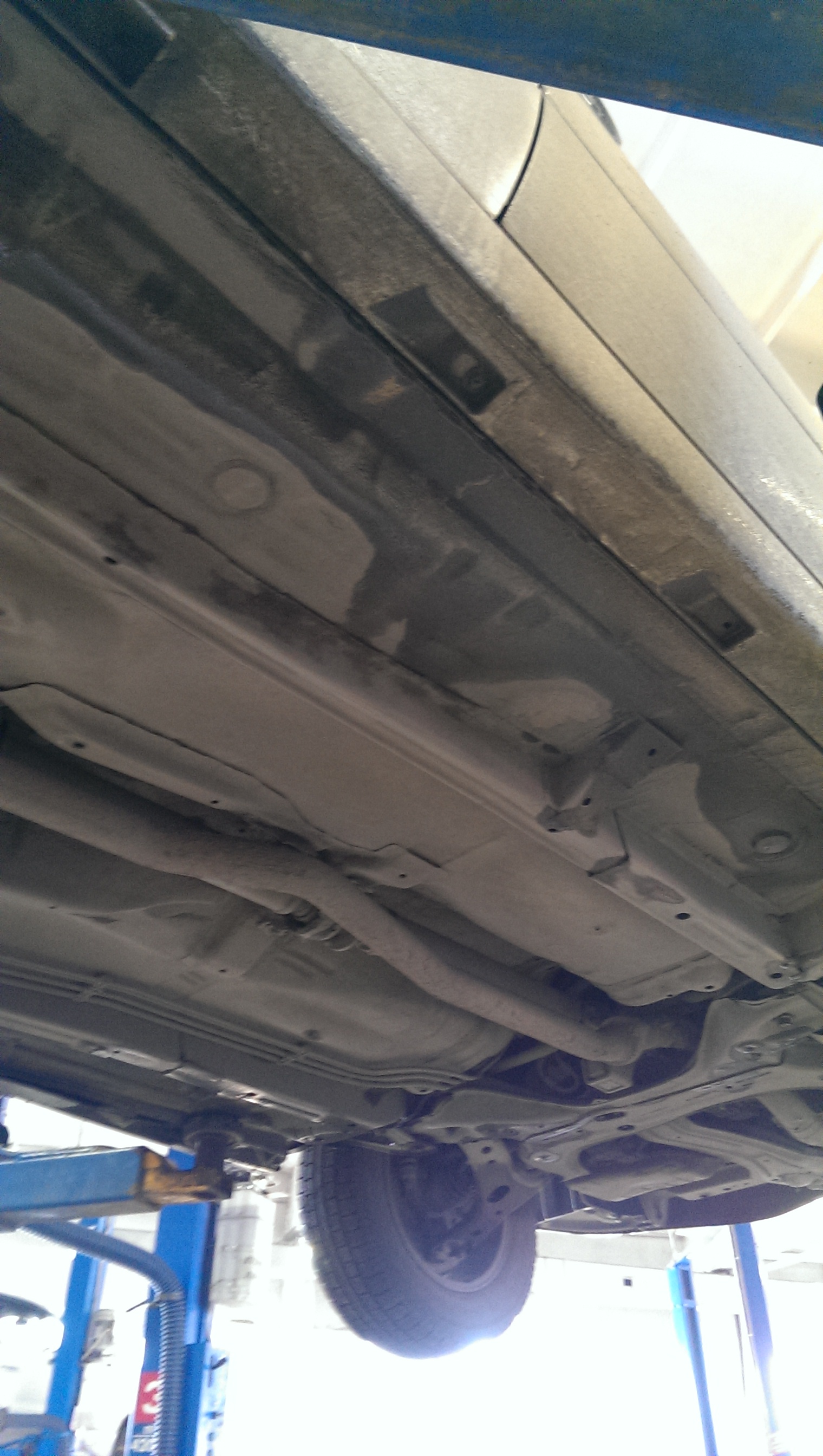

Вот несколько фоток. За качество извиняюсь, мастера очень спешили, постоянно кто-то был под машиной, делал пробегая между ними)) На след неделе ещё не эстакаду собираюсь, могу ещё пофотать.
Добавлено спустя 3 минуты 56 секунд:
и ещё. крепление заднего подрамника и рычага к корпусу

Ух сколько интересностей!:) Вот спасибо огромное!:)
Удивило то, что рычаг спереди крепится к лонжерону, а не к подрамнику:)
mega2ner, если не трудно, сделай потом фотку расположения и крепления передней раздатки в подрамнике.
такс... вроде что то вырисовывается уже.

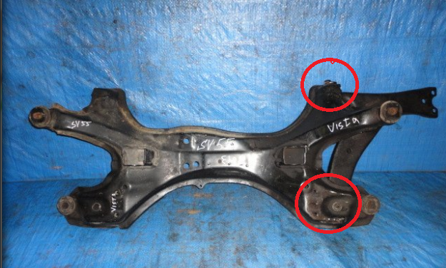

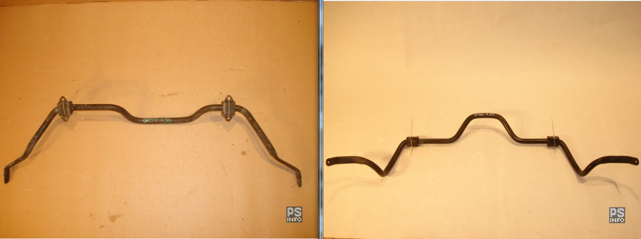

Ну и сразу добавлю несколько картинок:)
P.S. Сравнил взрыв-схемы sv50 и sv55 - проблем с разными частями кузова быть не должно, т.к. они одинаковые:) и в названии применимость у них - azv50, sv5*, zzv50

на правой фото стаб у меня в гараже валяется, я его купил себе как передний :crazy: ...тогда как же мой передний выглядит? 8O
ааа, все увидел - это передние...правый подойдет на 3SFSE передний привод, 2-я модель?

Так это и есть передний:) Просто слева от СВ55 а справа СВ50:)

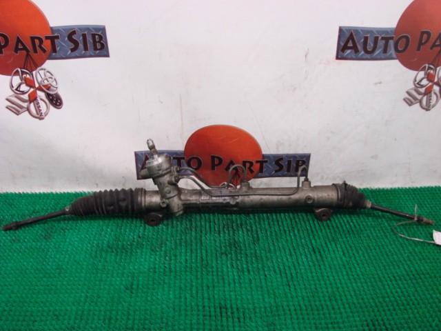

Рулевая рейка на 4WD другая - соответственно тоже под замену. Вискомуфту тоже не увидел в списке.

Вискомуфта располагается там же, рядом с диффом:) Точнее на нем:) Так что естественно идет комплектом:)
Насчет рейки ты прав - ее тоже нужно менять, если меняешь подрамник. Если же удастся оставить старый подрамник, то ее менять не придется, т.к. эти рейки отличаются только креплениями:)
Обманчивое впечатление рычаг крепится именно к подрамнику, как бы внутрь его вставляется

Хах! Зачем мне при таких серьёзных изменениях ставить мотор от висты? :) естественно я буду мотор менять, но не от висты :)
а рычаг сзади да, в подрамник, а вот спереди, судя по фотка мвыше, крепится как раз к лонжерону

Ну тогда донором калдина с 3s-gte, всю трансмиссию от нее тоже нужно будет корячить и подвеску естественно. Так что скорей всего стоит ограничится пока только покупкой бака. Походу сбора будет видно чего от калды, а чего от висты. Про передний рычаг и писал именно в подрамник вставляется, просто снимал его вместе с рычагами и менял их.
Даже на одном из ваших фото подрамник вместе с рычагом.
