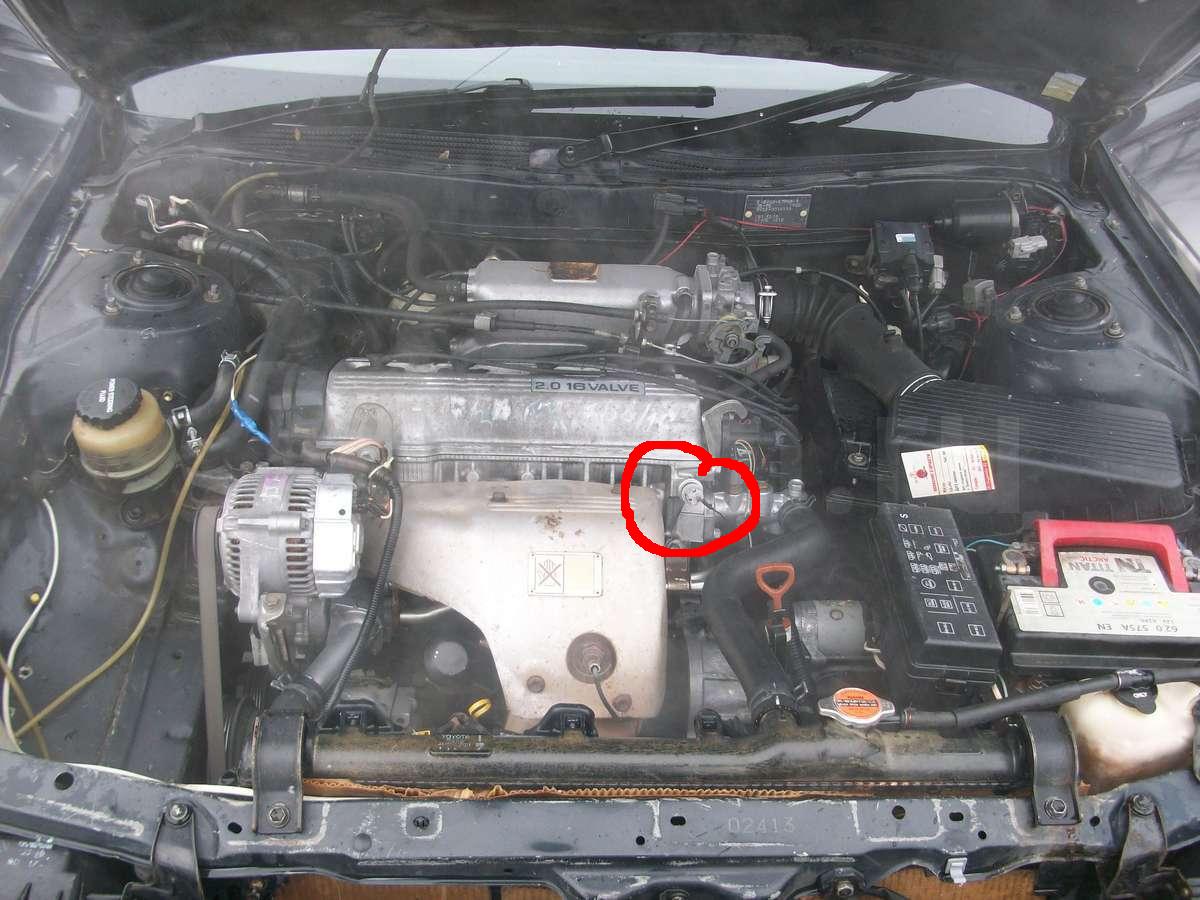

Вот этот датчик.
8.jpg [ 145.6 КБ | Просмотров: 5818 ]

да, спасибо, ...завтра придет...
Добавлено спустя 21 час 43 минуты 37 секунд:
Re: 3S-FE не горит лампочка давления масла, ни когда!!!
заменил датчик, заменил лампочку,... все отлично, как положено работает!
спасибо...
