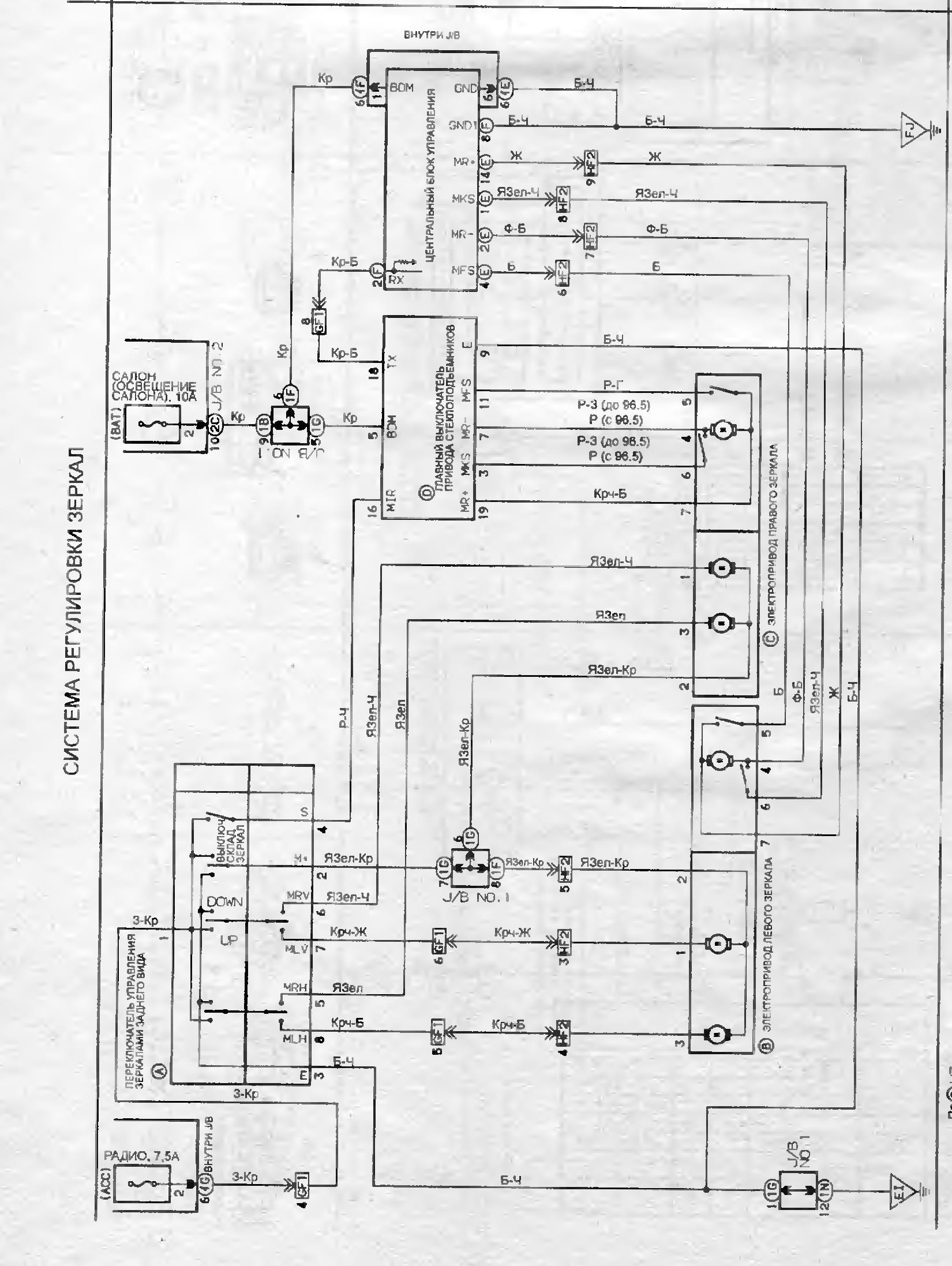

Всем доброго времени! Решил поставить на свой авто (TOYOTA LITE ACE) складывающие зеркала, проблема в том ,что реле управления зеркалами от своей модели не нашел, а от висты есть , проблема в том нужна схема подключения этого реле, если есть у кого пришлите на почту sirick.a@yandex.ru

СообщениеДобавлено: 07 май 2015, 21:19
С 50-ки
vista_ardeo зеркала.jpg [ 193.72 КБ | Просмотров: 3636 ]
С 40-ки
Toyota_Camry_Vista_зеркала.jpg [ 359.33 КБ | Просмотров: 3636 ]

ОК! Вторая схема что надо , правда качество не очень но постараюсь разобраться!
