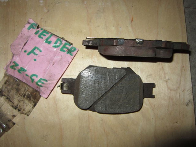

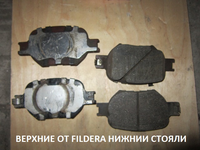

Вот поменял передние колодки,устал от скрипа,да и подносились за пару лет.Взял на разборе контракт(как новый) с япии ,только вот родных не было и подобрали от FILDERA ,в сравнении с родными один в один,только пропил боковой.Встали как родные ,как-будто там всегда были :mrgreen:
IMG_1247.JPG [ 83.49 КБ | Просмотров: 6607 ]
IMG_1248.JPG [ 87.35 КБ | Просмотров: 6607 ]
IMG_1249.JPG [ 85.87 КБ | Просмотров: 6607 ]
