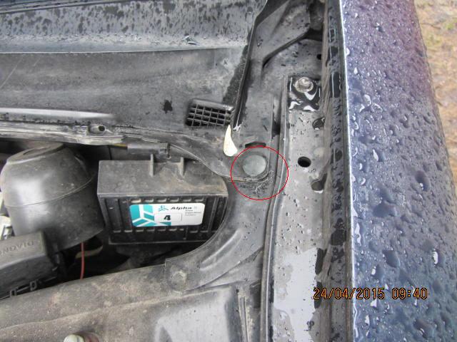

1. Включаем зажигание, включаем дворники и выключаем зажигание когда дворники поднимутся вверх - так вам будет удобнее снять верхнюю панель дворников справа.
2.Снимаем уплотнительную резинку пластикового кожуха дворников справа, клипсы можно не выдергивать, просто снять с них резнку,они не помешают демонтажу паненли.
3.Вынимаем один пистон справа аккуратно поддев бокорезами снимаем панель потянув ее на себя.(сняли для того чтобы пропылисосить, достать мой старый фильтр и сделать фото для отчета, в последствии этого не нужно будет делать).

Комментарий к файлу: Вот так под капотом у 20ти летней машины сейчас
IMG_2598.JPG [ 81.39 КБ | Просмотров: 3013 ]
