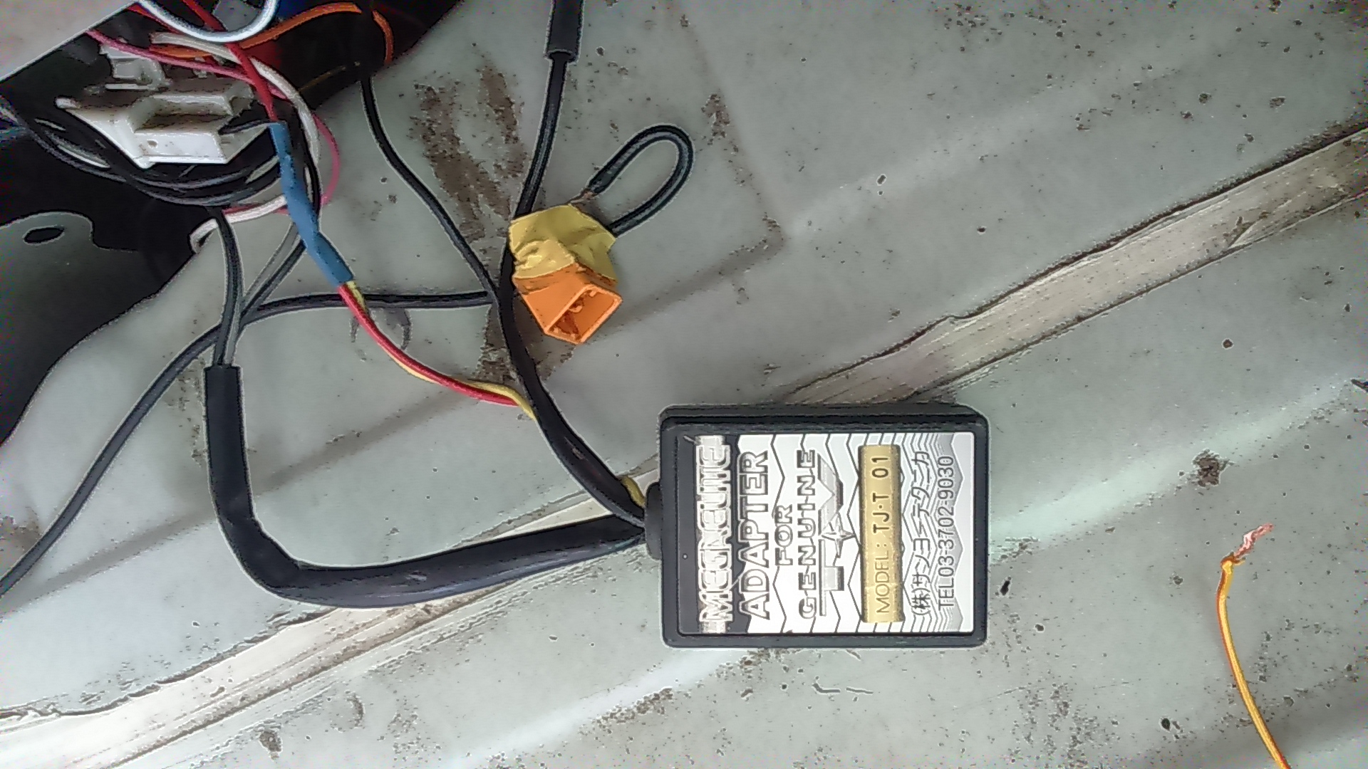

Ничего не предвещало беды,но в какой-то момент обнаружил что пропал режим vtr на мультике. Настало "снега" на экране при включении кнопки tv1/2 и режима vtr. Вместо этого надпись на экране -"Пожалуйста наслаждайтесь голосом во время путешествия ".
Я порылся в форуме, но кавота ничяго не могу найти. Предполагаю что типа ножник не нажат,ну дак я на массу проводок уже серый цеплял (4-й тонкий серый в белом разьёме пятипиновом на тюнере ).И Ещё у меня стоял адаптер, когда купил авто, с выведеной в салон кнопкой. Но она, когда всё робило, никак не влияла ниначто. диагностика выдала вон чего,причём выдаёт по разному после каждого сканирования ошибок.Табло тахометра и климата показывает без проблем .Может было у кого так?Как победили?

Комментарий к файлу: Некий адаптер, похоже из Японии ишо.
DSC_0029.JPG [ 943.34 КБ | Просмотров: 1346 ]

Умер ли тюнер..? Возможно.Он "вывозил коляску" с камерой парковки,цифровой приставкой тв, плюс японское тв (был снег на экране) , да Ещё и ресивер с ятуром для усб.
Да надо проверить как-то тюнер,какнибудь бы проверить?
Есть ишо один, родной, но тот явно усопший.
Да стоя и с ножиком тоже не меняет ситуёвину.
Сердце подсказывает что как-бы сигналы эти не видит тюнер,и соответственно не переходит в нужный режим.

Перегнили дороги на плате в тюнере . И надулись некоторые детали.Результат попадания воды (

есть подозрение что тюнер сгорает от yautora. Втом плане что яутор глючный.Ни у кого небыло ткого?Я его отцепил -всё робит,ничего не дымит. Как можно яутор прверить? Без аукса и юсби скучновато..
