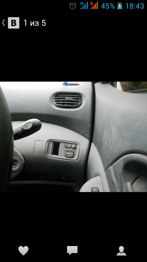

доброго хочу жене зеркала со складыванием поставить toyota funcargo
Подскажите пожалуйста что нужно
На фунтике если хочу обычные зеркала заменить, с функцией складывания зеркала с моторами есть кнопка со складыванием тоже ещё что то нужно? Проводка там какая-нибудь или может какой то блок, короче что нужно снять с машины на которой стоят эти зеркала помимо зеркал и кнопки

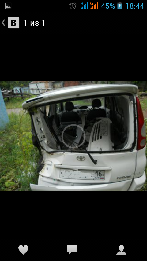

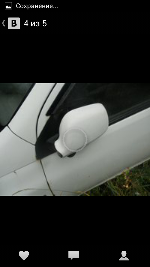

вот смотри я с донора забираю проводка дверей на зеркала кнопка с функцией складывания сами зеркала с моторами на складывания и пучек проводов с кнопки все с фишками
этого будет достаточно или нет?

Достаточно.

Здарова, не проявили японцы гуманизма снял обшивку, проводка на зеркала 3 контакта на двери, а я то думал видимо везде денежки то считают, не кому они не лишние
короче получается полностью проводку двери надо снимать с донора, что бы по фэншую было
Без колхоза и скруток вот как :igru_shka:
