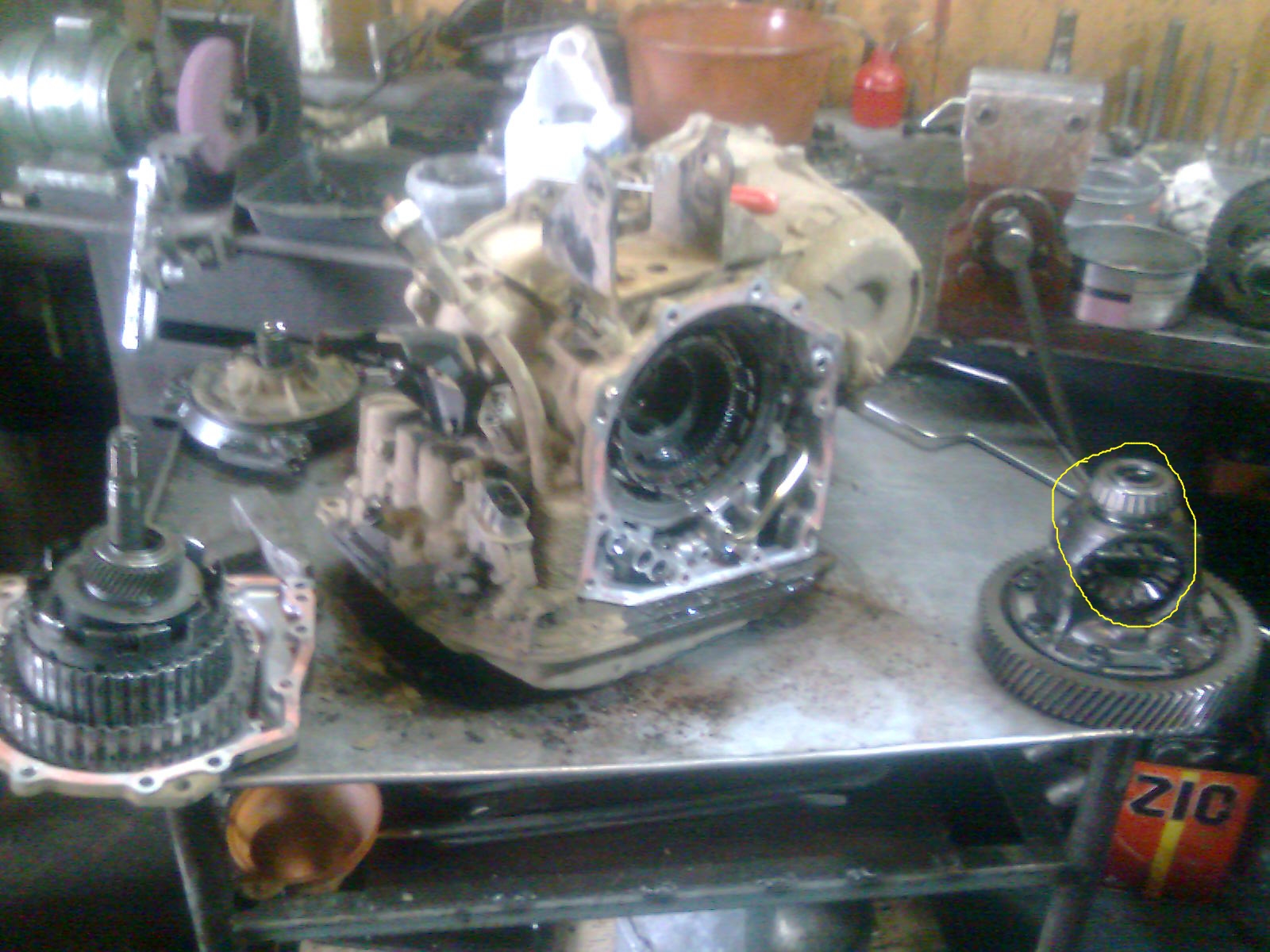

А вот и старая моя коробка, точно в деталях я не разбираюсь.

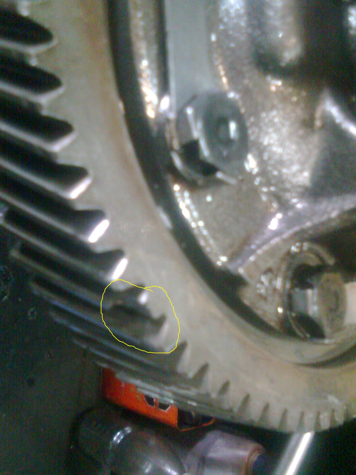

Комментарий к файлу: Кусочек отломан на шестерни
Фото0435.jpg [ 816.61 КБ | Просмотров: 2826 ]

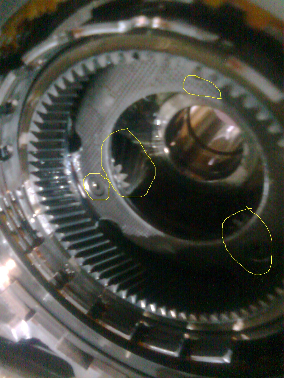

Комментарий к файлу: Внутри стоит шестерня маленькая вот они очень сильно были расхлёбаны. из-за этого и вой на 1 передачи был!
Фото0436.jpg [ 930.35 КБ | Просмотров: 2826 ]

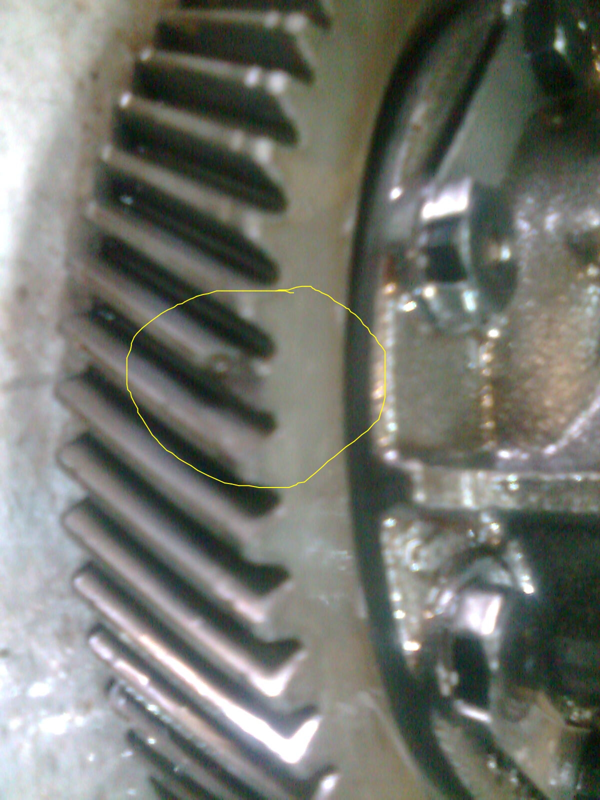

Комментарий к файлу: Вот на фото справа стоит редуктор, вот на нём т.е. дифференциале очень большой износ был и большой люфт!
Фото0437.jpg [ 832.76 КБ | Просмотров: 2826 ]
