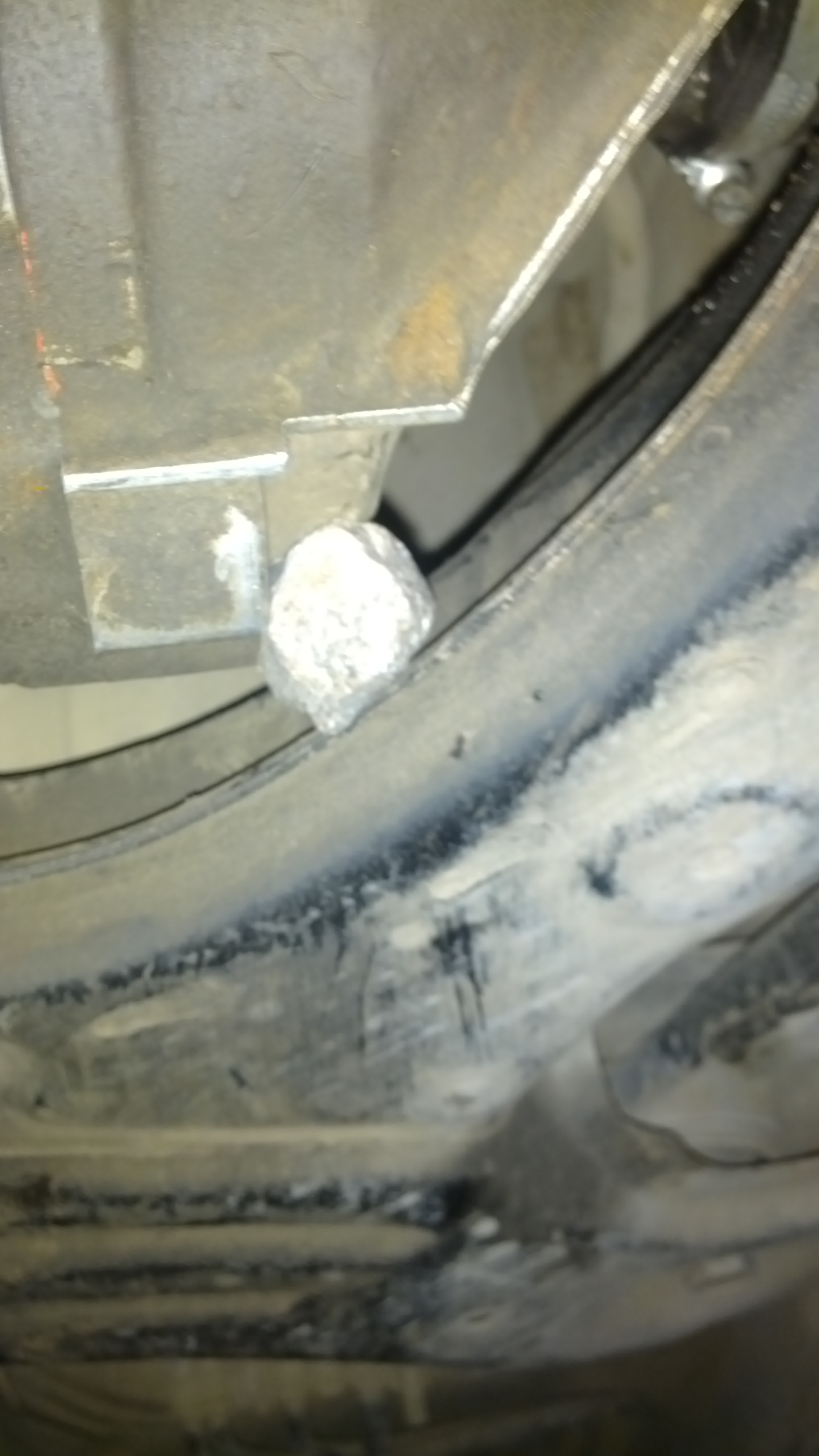

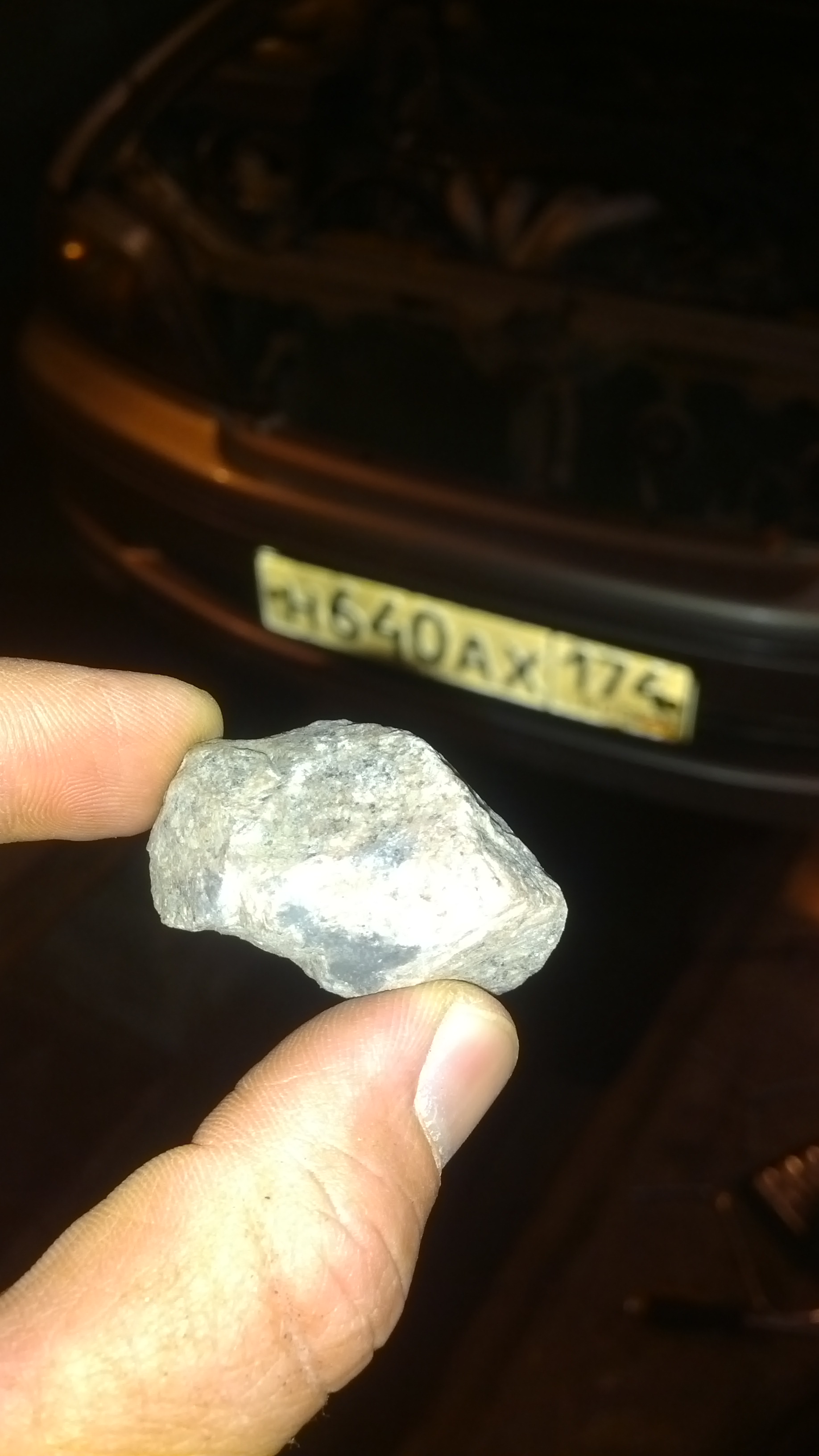

Как оказалось подушка целая, сейчас уже дома нахожусь. Дело было в камне, хз как он туда попал, но двигатель с коробкой фактически лежал на камне и на поперечной балке, т.е. жёсткая связь давала жуткую вибрацию.
Теперь у меня есть новая подушка, если кому надо пишите, договоримся.
IMG_20150910_222739.jpg [ 679.88 КБ | Просмотров: 2628 ]
IMG_20150910_222636.jpg [ 710.98 КБ | Просмотров: 2628 ]
