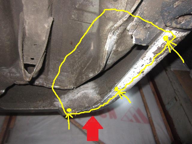

Хорошие фото :good: все наглядно и понятно.
Видно даже, где собирается лёд с мусором.
У меня все также установлено, и подкрылок и брызговик, но почему нет мусора и льда, даже не представляю.
:smoke: ...
Добавлено спустя 2 часа 49 минут 39 секунд:
А если, к примеру из того же оргалита - для эксперимента, вырезать вот такой вот защитный типа щиток, прикрутить снизу на 2-3 самореза и пару дней поездить?
Если поможет в вопросе, то тогда можно будет вырезать из пластика и спокойно ездить зиму.
Что думаете?
Или "модернизировать" задние брызговики, например немного удлиннить вниз на 5-6см и расширить вглубь под машину куском листовой резины, но чтоб ровно, а не колхозно смотрелось...
:smoke: ...

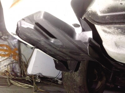

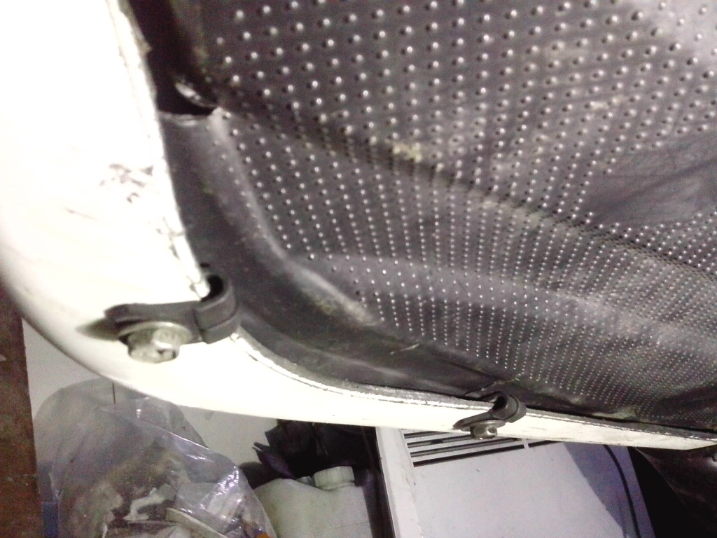

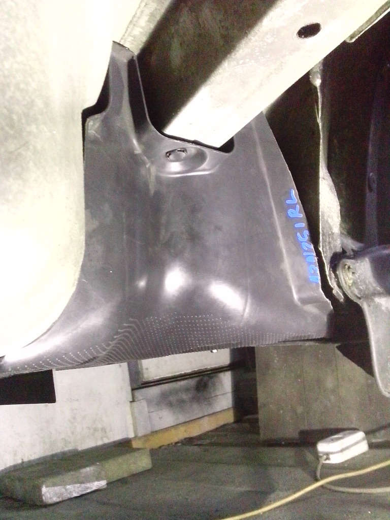

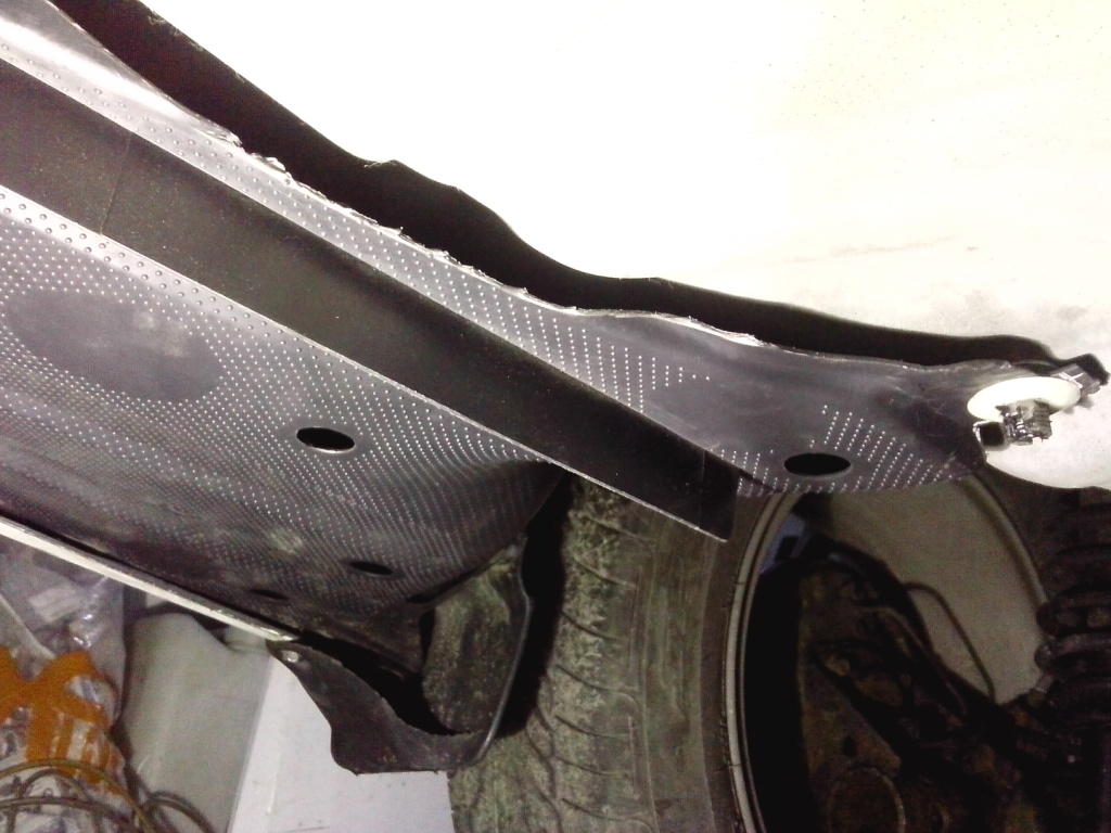

Зимой от задних колес накидывает снег и грязь под задний бампер, особенно это заметно слева, где постоянно висит намерзший лед и снег, который приходится периодически обстукивать. Для решения этой проблемы я приделал себе заднюю защиту от авенсиса 03-08 г, для этого пришлось её немного подрезать, выправить по краям строительным феном. Долее просверлил отверстие под стандартную клипсу в жесткости кузова и установил крепежный болт через корыто запаски (там кстати даже место заводское выбито скорее всего под подобный крепеж), по краям закрепил стандартными крепежами которыми крепится защита двигателя. Вот что вышло. :smile:
Проушина немного закрыта, но зацепиться за неё можно при необходимости, или увеличить отверстие в защите.

 Заголовок сообщения: Re: Защита днища и заднего бампера
СообщениеДобавлено: 03 май 2017, 01:16
+1отлично. :good: .
СообщениеДобавлено: 16 май 2017, 23:52
Действительно здорово.
Такое ощущение что на заводе поставили :good:
